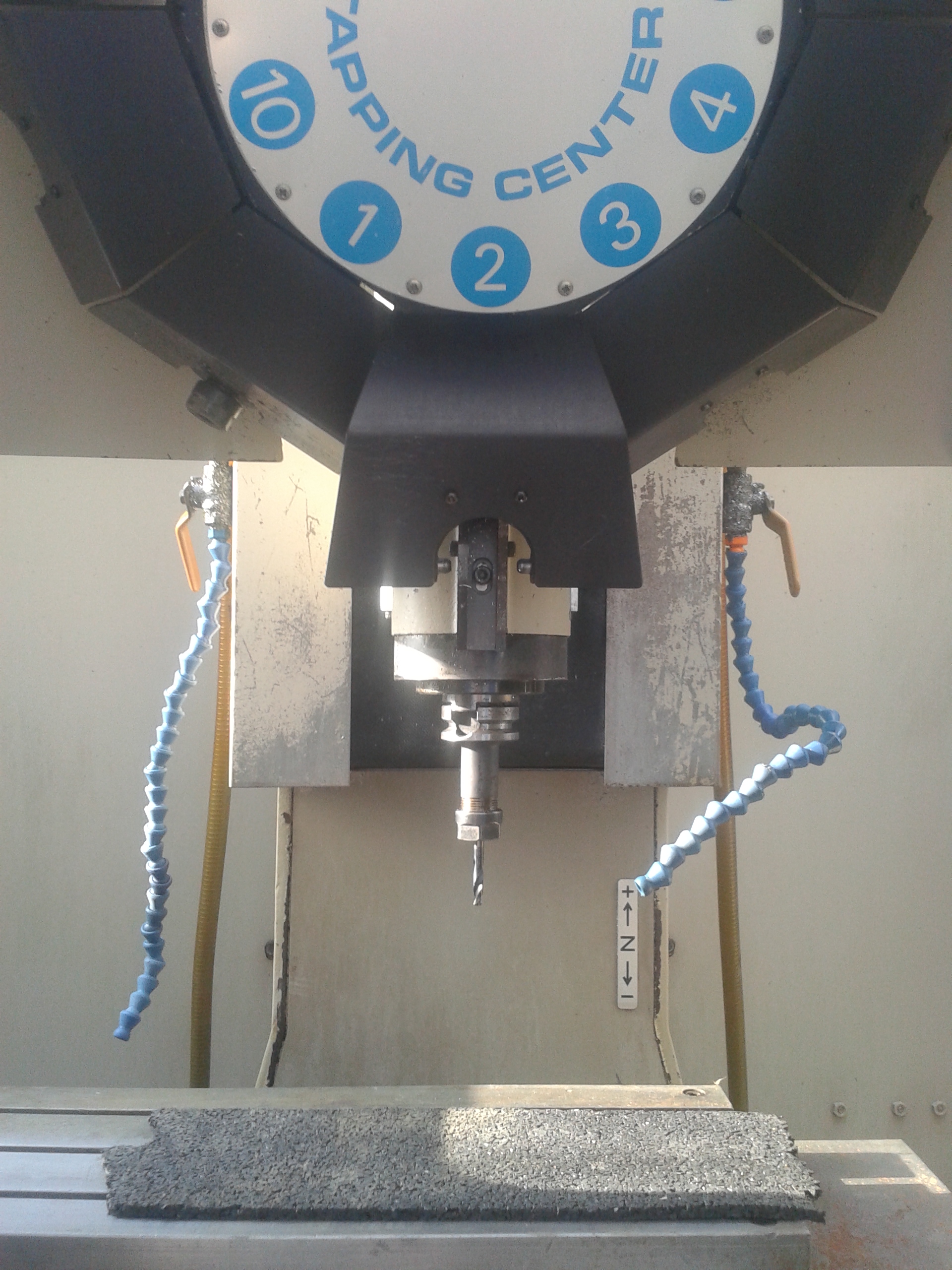

Myslím že na to co od toho chci to bude dostatečné a tuhost bude v pohodě. Je tam od pohledu 20 kové lineární vedení.
Na to že by to mělo umět lítat 15-20metrů jsou tam jen 150W serva na XY ku a 300X na Zku.

Mozna je to kvuli tomu aby mel vyrobce aliby kdyz se na tom zhurta frezuje a odejde vedeni.

ja to nemslel jako ze by ta masina byla nejak menecena
vim minimalne o jednom cloveku ktery na tom delal vcelku narocne obrabeni, treba i nejake vykovky atd...
proste to bylo vyrobcem urceno primarne na vrtani a zavitovani ale to neznamena ze se na tom neda delat i neco vic
jen to proste je lehka masina

Má jen 1.2 tuny takže je to mazlík

Tak připojeno a vše funguje
Skoro se dívím, žádné chyby nic.
Bohužel se vůlema to neni až tak růžové
z a y mají vůli do stovky, bohužl xko cca 7 stovek. Budu muset zjistit zda je v háji šroub a nebo ložiska.
Ještě zkusím zda by to nevzala kompenzace v systému pokud se do ní dostanu. Manuál v němčině s obrázky v angličtině a panel německy.

Spíš jsou v háji ložiska než šroub. Co tam máš za šrouby?
