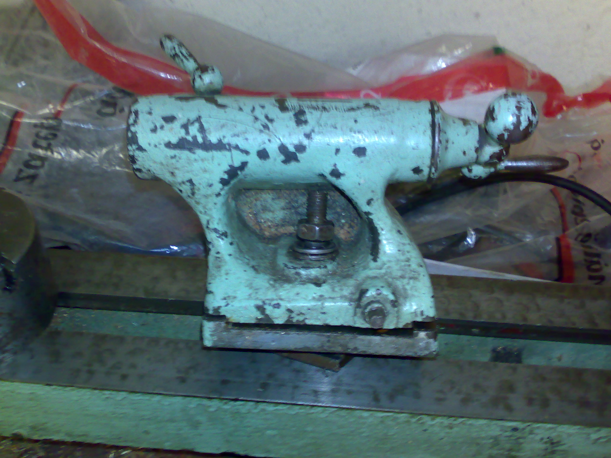

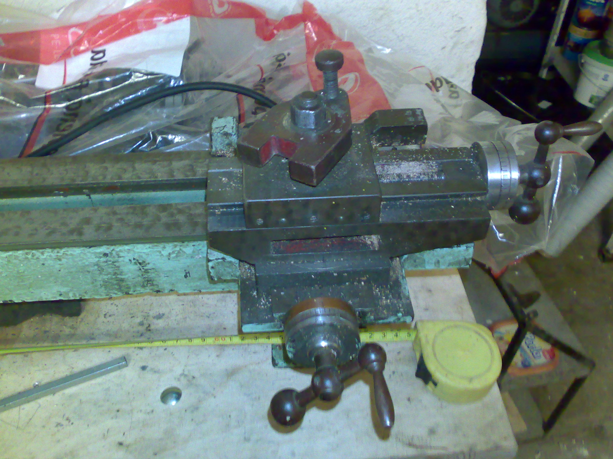

Dobrý den vyměnil jsem svůj válečný soustruh za tohle koťátko i s frekvenčním měničem ale nevím co konkrétně to je za typ. Prodávající říkal že předchůdce MN80. Noniusy bych řekl ze jsou odstupňované po 1mm,koník jde vyosit. lože cca 76cm. Univerzála 80mm, oboustranné čelisti. Ale zkoumal jsem uloženi vřetene a jako by tam nebyla žádná ložiska. Domeček je naříznuty a jen se stahuje k vřetenu. Zná ho někdo ? Předem děkuji za jakékoliv informace
tenhle typ lože nemá s volmanem(tosem) nic společného dle mne. nevidím to na fotce dokonale ale mělo by na vřetenu bronzové vyfutrování s kanálky a jestli se dívám dobře je na obímkách (kleci) ložisek vstup pro mazání .
