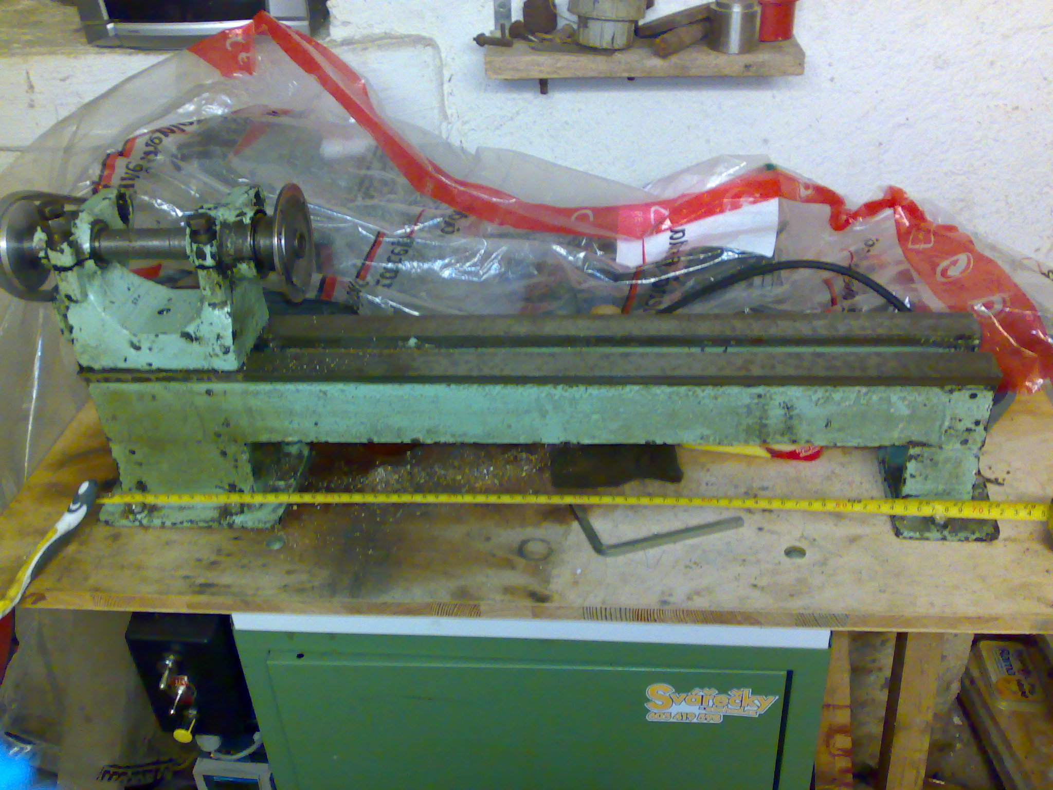

Dobrý den vyměnil jsem svůj válečný soustruh za tohle koťátko i s frekvenčním měničem ale nevím co konkrétně to je za typ. Prodávající říkal že předchůdce MN80. Noniusy bych řekl ze jsou odstupňované po 1mm,koník jde vyosit. lože cca 76cm. Univerzála 80mm, oboustranné čelisti. Ale zkoumal jsem uloženi vřetene a jako by tam nebyla žádná ložiska. Domeček je naříznuty a jen se stahuje k vřetenu. Zná ho někdo ? Předem děkuji za jakékoliv informace :shock:

Dalsi vec co jsem zjistil je ze na vretenu je jen jedno axialni lozisko vpredu jink to beha asi v litine

tak je to nejaká zbastlenina v litině by to fungovalo tak týden

tenhle typ lože nemá s volmanem(tosem) nic společného dle mne. nevidím to na fotce dokonale ale mělo by na vřetenu bronzové vyfutrování s kanálky a jestli se dívám dobře je na obímkách (kleci) ložisek vstup pro mazání .

hmmm, hmmm, jakožto absolvent jednoho semestru fakulty strojní si nedovolím sám polemizovat :wink: , tak jsem našel toto:
je to citace z bakalářské práce http://www.vutbr.cz/www_base/zav_prace_ ... e_id=17028" onclick="window.open(this.href);return false;
"5.4.1. Materiál kluzných ložisek
U spalovacích motoru se pro hlavní a ojnicní ložiska používá zejména trí hlavních skupin
materiálu. Jsou to kompozice, bronzy a pro pouzdra pístních cepu, jakož i ložiska vackových
hrídelu, nekdy i litina nebo jiné kovy. Se zretelem na zatíženost ložiska nejlépe vyhovují
hliníkové ložiskové slitiny a olovený bronz, dále cínový bronz, litina, cínové kompozice a
nakonec olovené kompozice. Pokud jde o odolnost proti strídavému namáhání, popr. i
rázovému, vyhovují nejlépe kompozice a olovený bronz, méne vhodné jsou ostatní bronzy a
litina
. Nejlepší kluzné vlastnosti, zvlášte pri nouzovém provozu a špatném mazání, mají
olovené kompozice a hliníkové ložiskové slitiny, pak cínové kompozice, olovený bronz,
cínové bronzy a nakonec litina."

Jj jsou tam mazaci otvory nahore a asi to nebude litina ale prez barvu nevidim jestli je tam futro. Ale i suport a loze je precizni prace tak jako samodomo se mi to nezda .. Ale nebudu se hadat,
