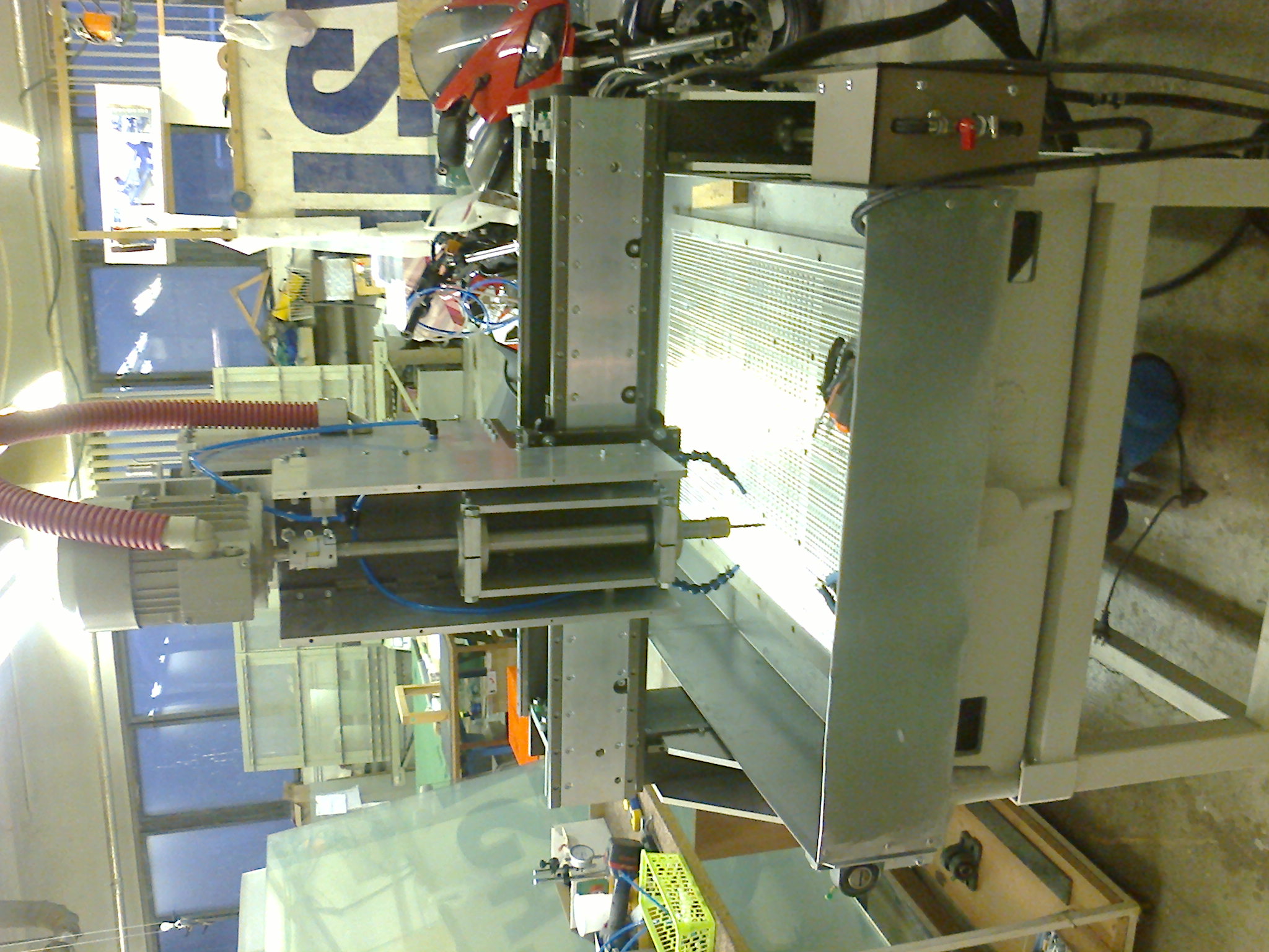

Tak po chvilkách jsem natahal rozvod emulze a podle ceny to vypadá že ty vzduchařské kolínka jsou ve skutečnosti ze zlata-35,-za hadičník,70,- za rozdvojku... :?
Nový motor je na svém místě a chová se oproti tomu starému jako tichošlápek.
I když je to zvěrstvo tak mi to nedalo a zajel jsem 12tkou dvoubřitkou do duralu i na těch 2880 ot.,žádný papír od nástroje nemám ale myslím že by to chtělo tak 5-6 000 otáček ( je to HSSka).
Kupodivu to prošlo ale ruce s foťákem se třásly... :)
Největší záběr je 8mm(hloubka)x4 mm.Posuv F80.Myslím že až budou správné otáčky,půjde tak dvojnásobek.

:D na to se nedá dívat ... přidej tomu posuv
* jestli je to 2-břitá 12mm hss - 2800ot -105m/min ... dej 0,05mm/z = posuv 280mm/min
*jestli dobře počítám tak při hl. 4mm/0,05 D12 2800ot/min budeš potřebovat krouták cca 1,6Nm + nějaká rezerva

Provedu!!!
Nakonec co-v nejhorším ji zlomím.Koupil jsem ji na jednom nejmenovaném fóru za cca 50 ,-korun. :)
Řezné rychlosti by se dalo vyjít vstříc zvětšením D nástroje,mám tam ještě 17tku,20tku a 27čku (povlakovaná hrubovačka )
Mám i slušnou helmu-důsledek jiného koníčka,tak zítra uvidíme :D .

No tak to vypadá že víc než 3x8 mm f150 už se tomu nelíbí ( za těchto otáček ).
Nemá smysl to víc trápit bez pořádného vřetene.Na ebayi bývají pěkné-6Kw,3-12 000 ot.,ATC...Jen ta cena. :?
Zkusil jsem to i rychloposuvem,když se za G napíše místo 1 omylem nula už je jedno jaké tam člověk napíše f. :D
Všechno přežilo vč.mé maličkosti.
Ještě budu seřizovat osu Z,taky to chce kryty...Konec šroubu mi chytl modráky a vůbec nechtěl diskutovat o tom že by třeba zastavil.
Až teď mi došlo že jsem na nejdelší osu měl dát 2 malé motory,cenově by to vyšlo stejně a bylo by to rychlejší,tahle osa celou mašinku brzdí.

Jinak já tam mám "moťórek" 750W no... :D Tenhle "projekt" se zas nemůže brát natolik vážně abych s někým soupeřil.Původně to bylo myšleno jako náhrada čínského CNC 6040.
Mělo to být trošku větší a tužší což asi je ( větší určitě :) )
Dilión věcí se dá ještě zlepšit a pár jich asi zlepším (zrovna to vřeteno).
Původní úmysl byl "vošahat si to" s tím že by to mohlo být na něco použitelné což vypadá že je.
