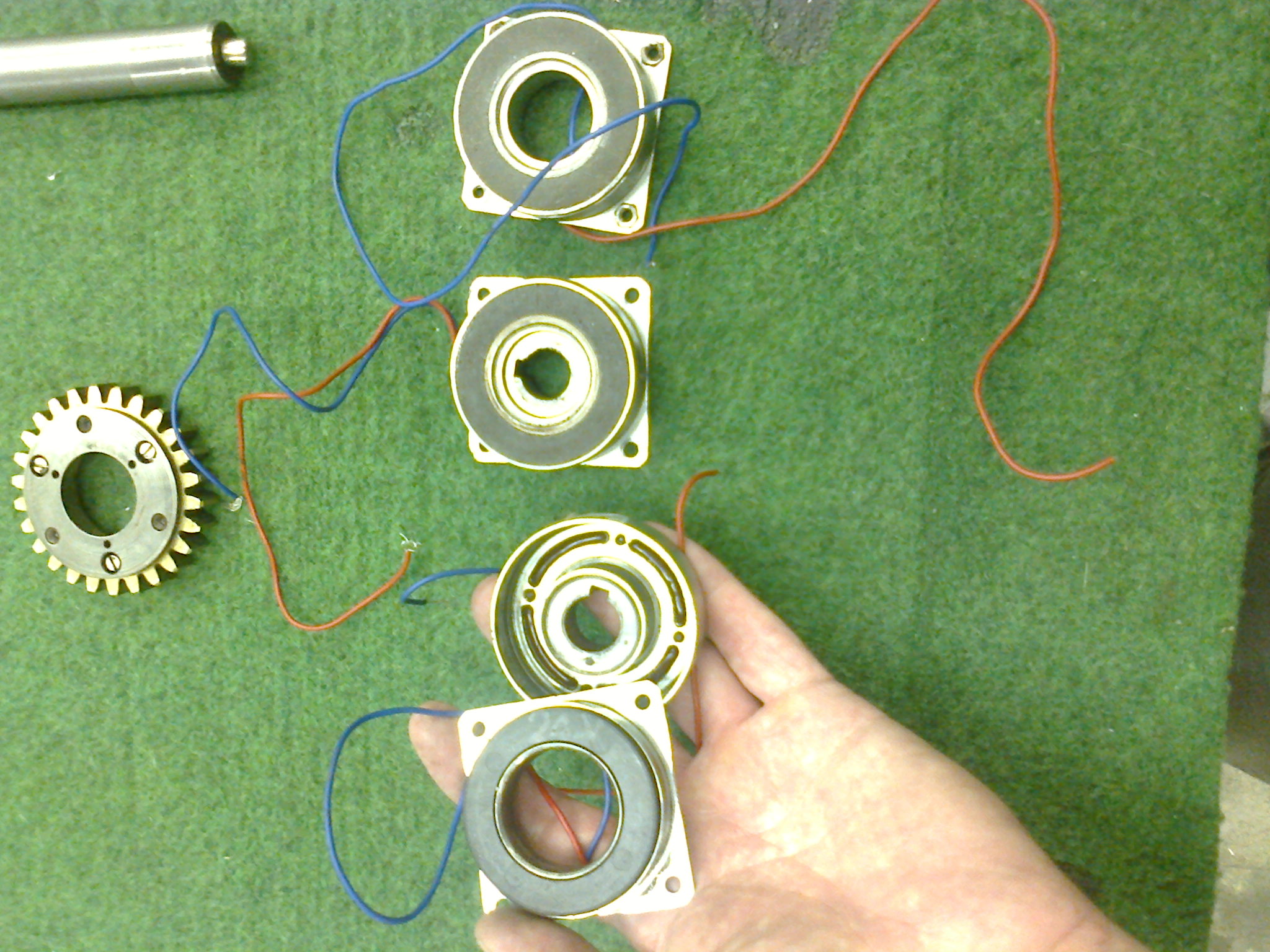

Taky dorazily brzdy od Kutila tak mám zase něco na hraní. :)
