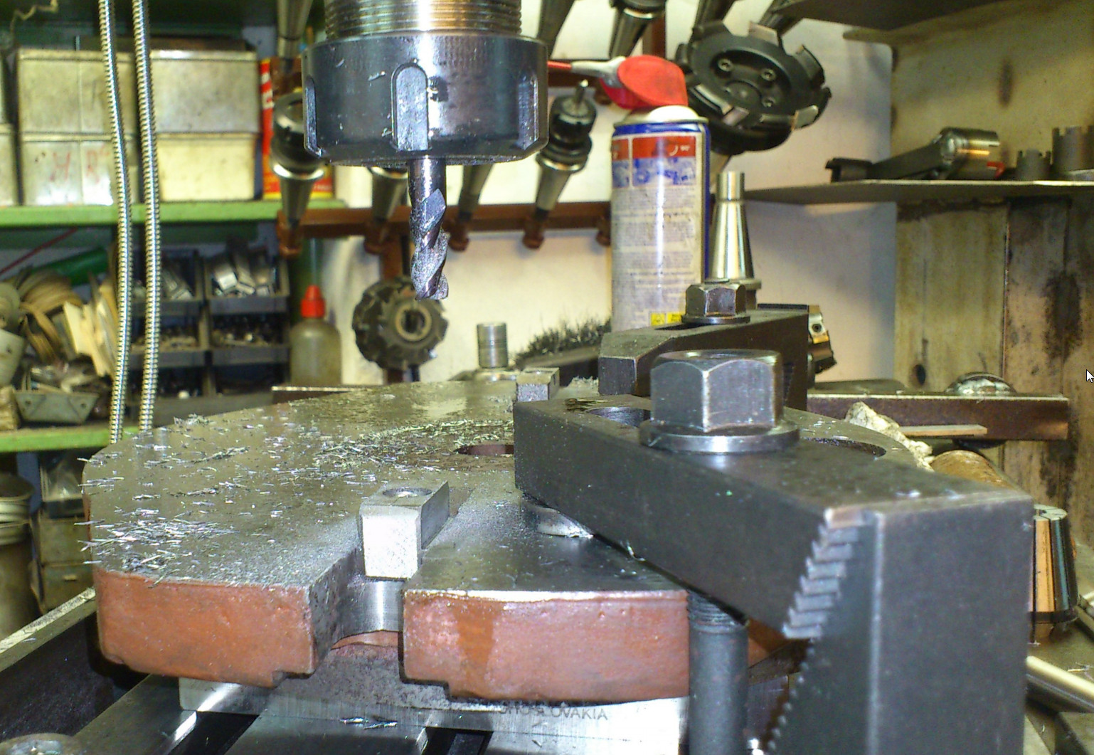

13. 12. 2014, 5:50

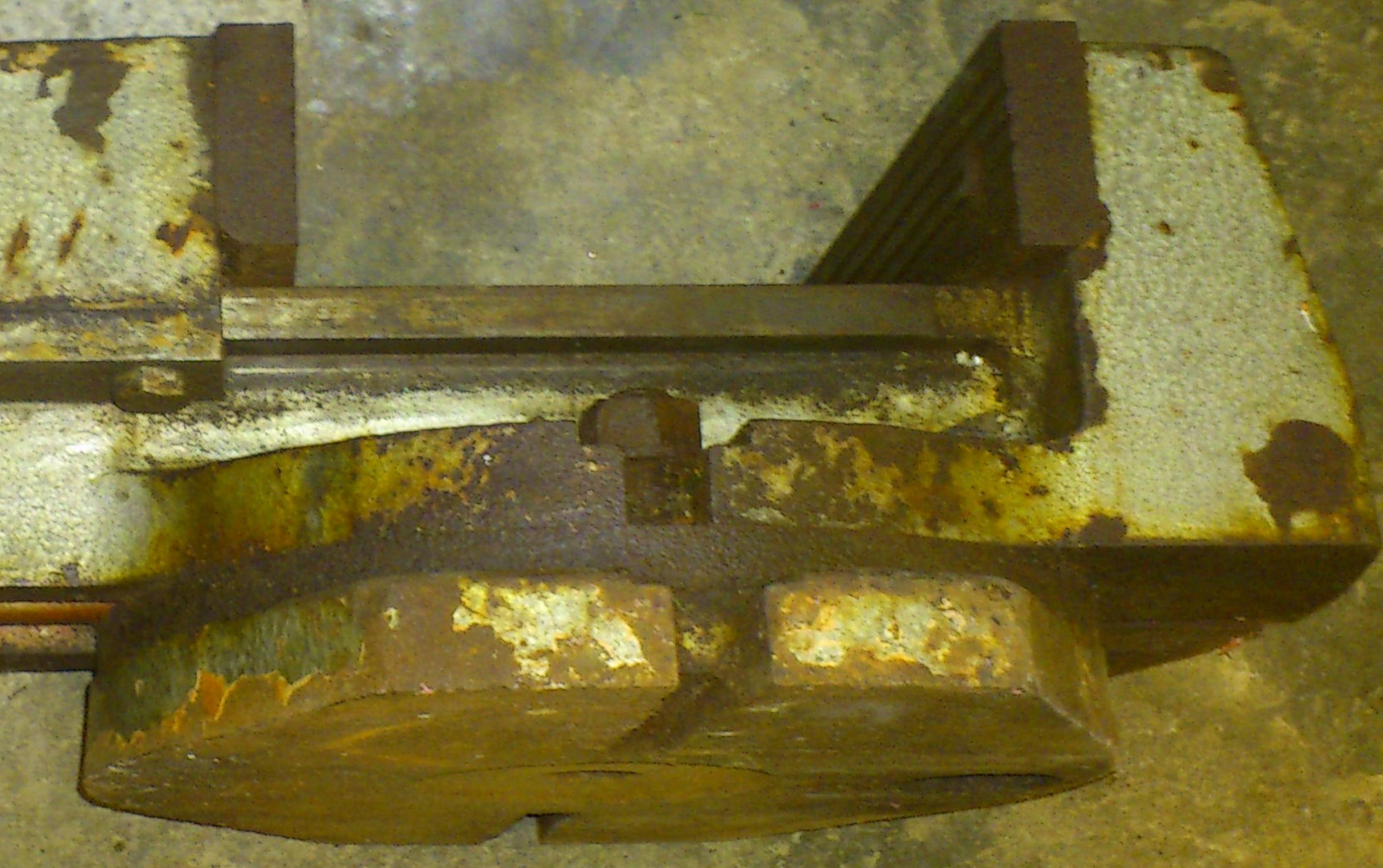

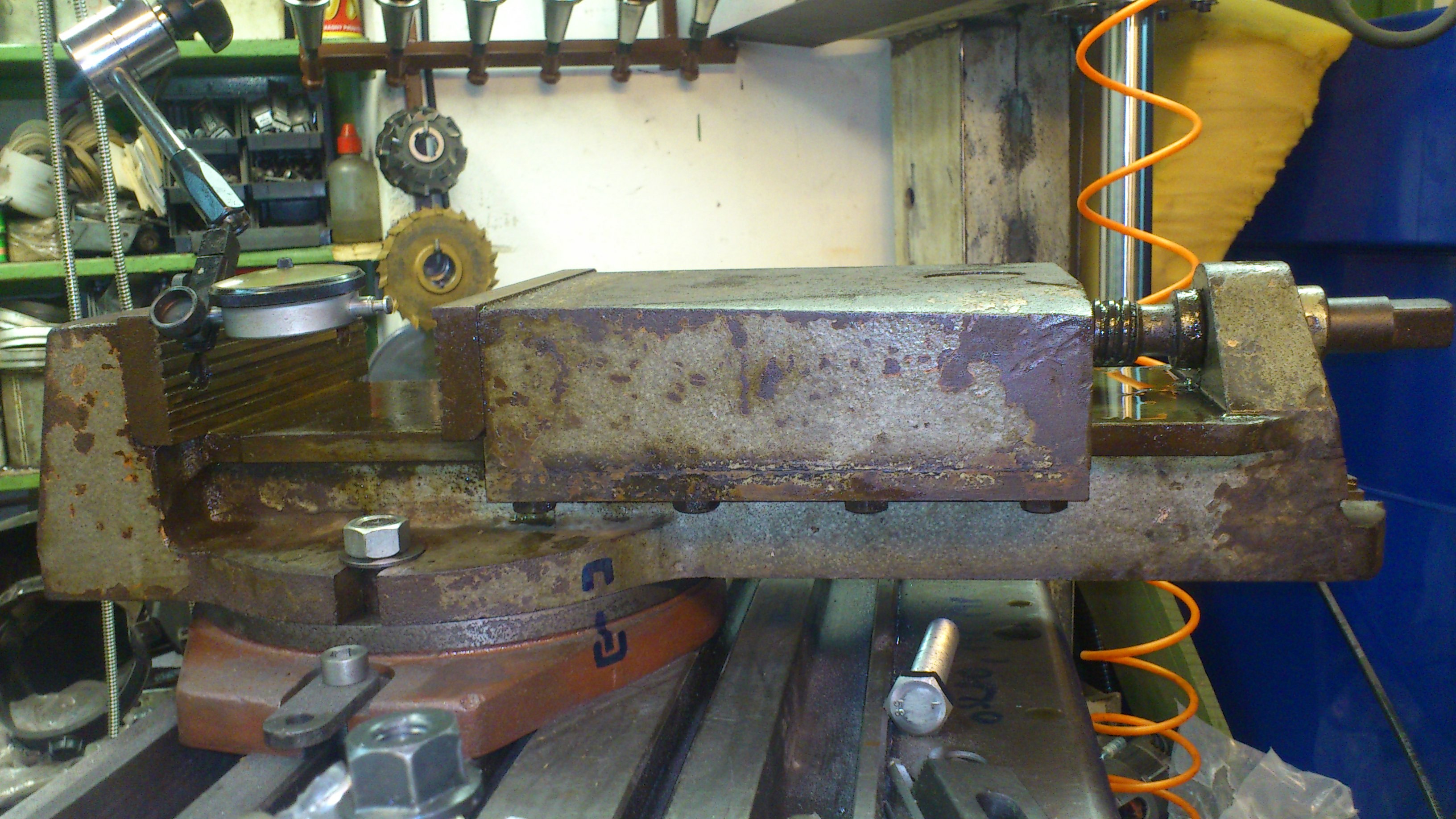

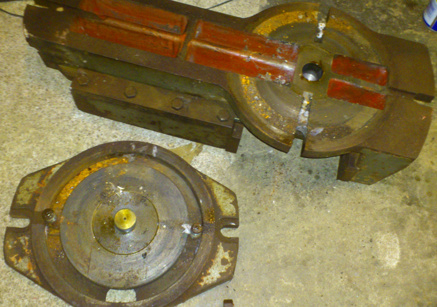

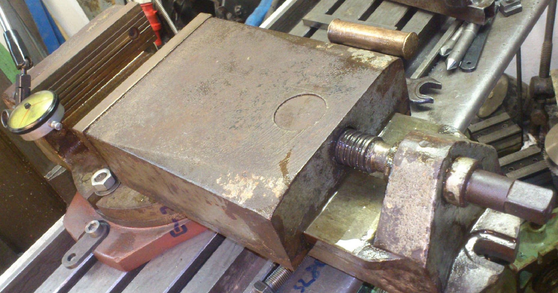

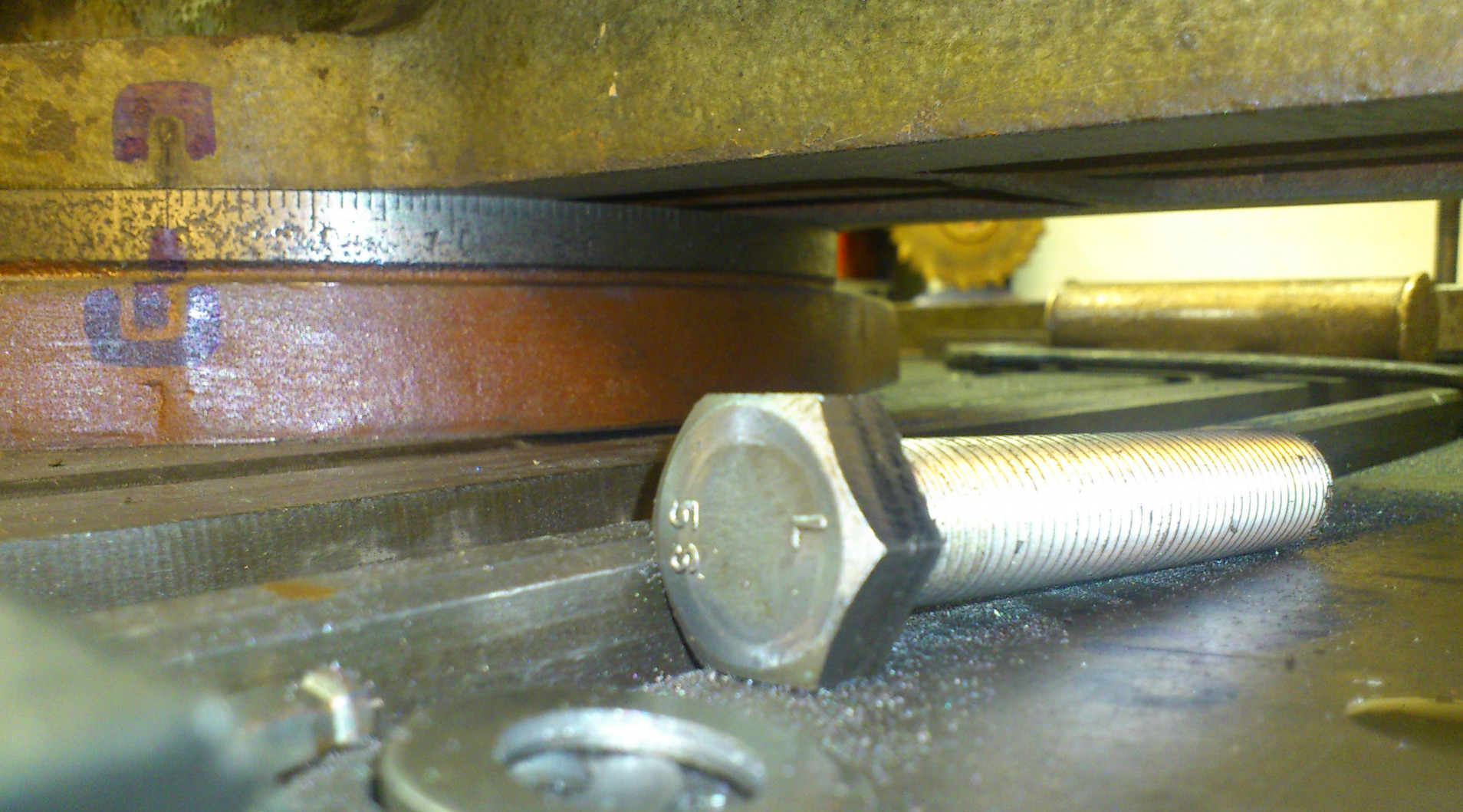

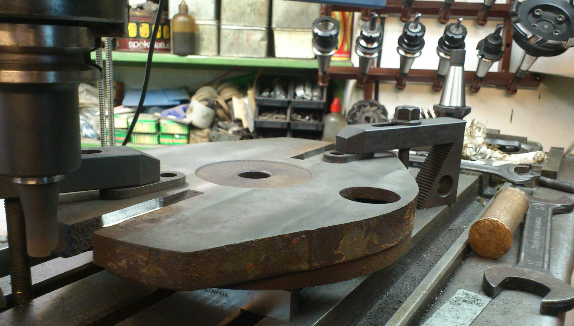

pořídil jsem si tenhle menší svěráček s točnou *čelisti 200mm, cca 70~80kg
… točna byla sice v dost zuboženém stavu, ale nic co by nešlo opravit … viz foto
- ze spodní dosedací plochy točny jsem ubral cca 0,5mm, než jsem narazil na litinu :x
- frézování drážek pro šrouby, pro unášecí kameny + nové kameny
– zarovnání kamenů vs. / drážka stolu / nula na noniusu točny
- na otočném stole jsem lehce líznul obvod točny až se objevil nonius (dokonce snad bude i použitelný :lol: )
- přelíznutí vršku točny (co jsem jsem měřil tak jsem v celé ploše v 1 stovce)
- povrchová úprava točny
* vršek přijde na řadu později
menší zázrak - ještě čitelný nonius točny
