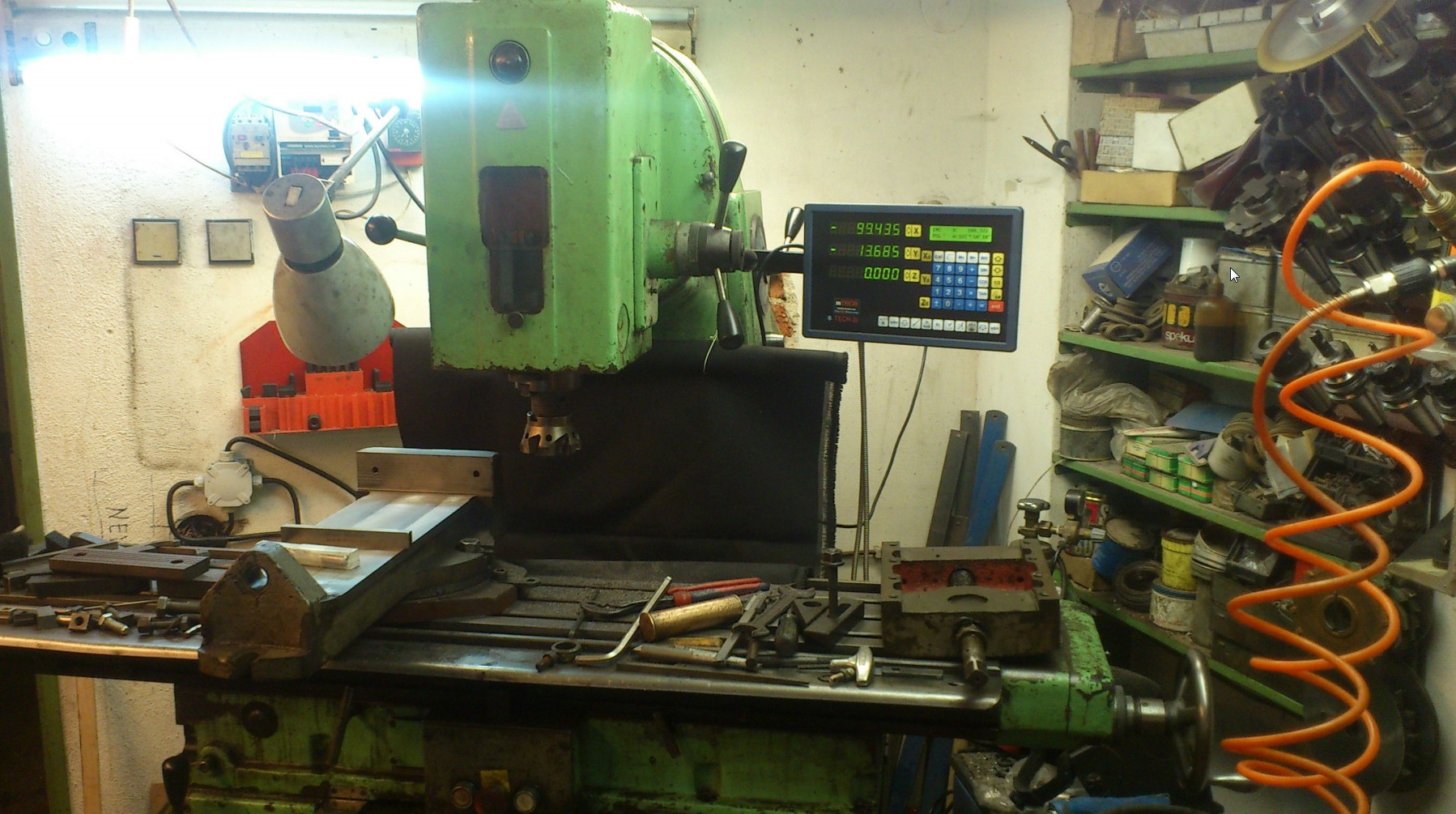

některá základní měření jsem de facto provedl (ne všechny a ne v celém rozsahu - protože to není technicky možné) s výsledkem o řád lepším než je uvedeno v tom pdf
např.
2.) obvodové házení kuželové dutiny ve vřetenu " - s upnutým 380 mm dlouhým válcovým trnem nahoře 0,002 dole (+380mm) 0,005
6.) "Rovnoběžnost upínací plochy stolu se směrem podélného pohybu stolu" (povrch stolu není po 40 letech v takovém stavu abych přímo na něm mohl dělat tisínová měření - pro to na něj položím 300 příměrnou kostku a měřím na ní s výsledkem 0,001/300
7.) -//- 180mm 0,001
10.) "Kolmost osy vřetena k upínací ploše stolu" - měřím na pr.190mm / a-a 0,000 - 0,002 / b-b +0,005 / -0,005 (to můžu ještě případně poladit spárovacíma měrkama na vřeteníku)
12.) "Kolmost směru svislého pohybu konzoly k upínací ploše stolu" - zatím jsem měřil jen na 300 příměrné kostce položené na bok - tedy v Z délce 80mm s výsledkem v obou osách 0,000/80 ... *provedeny dvě měření (druhé měření po sjetím osou Z o xxx mm dolu s výsledkem 0,000/80 v obou osách) *to zas bude něco pro rejpaly

*přesnost se vztahuje k měření s příměrnou kostkou, válcového trnu + měření kolmosti vřetene hodinkama na pr. 190 - za tím si stojím
PS. jestli se ptáš co ty videa dokazují, tak pokud mám předem ověřenu rovnoběžnost podélného i příčného pohybu stolu v mém případě 0,001/300 a 0,001/180, stejně jako kolmost svislého pohybu stolu + kolmost vřetene ke stolu, tak to měření dokazuje, že ofrézovaná plocha je rovnoběžná s podélným i příčným pohybem stolu - a tudíž vím že ofrézovaná plocha dosahuje parametry předešlého měření !

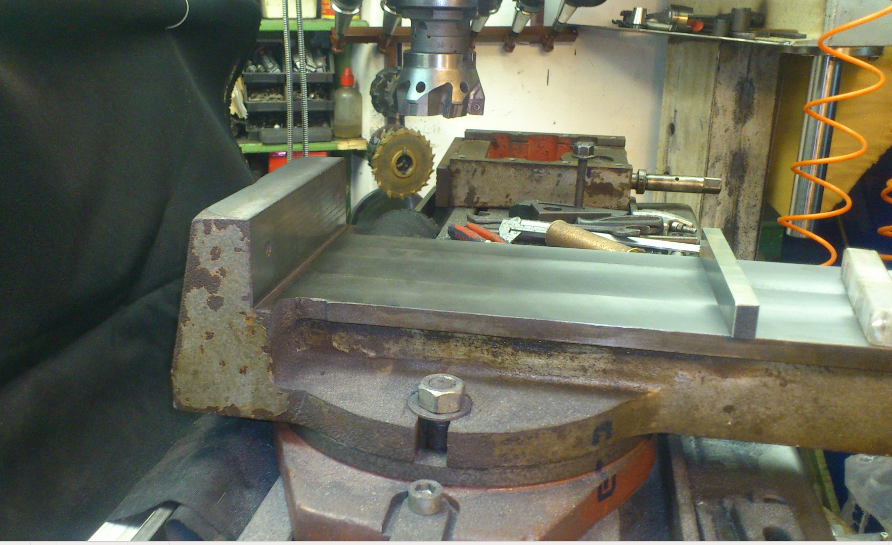

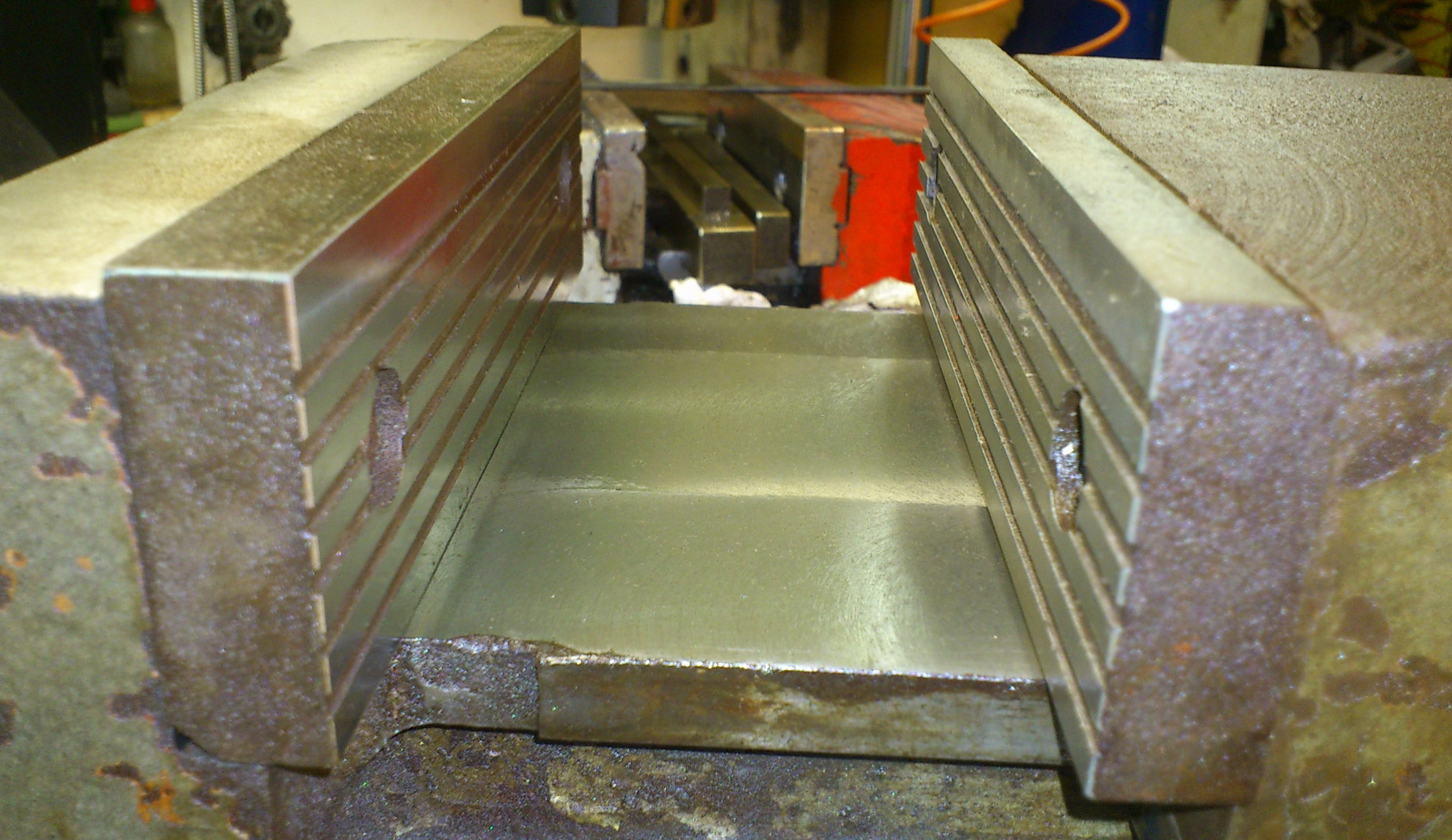

svěrák ...
- zarovnání spodních vodících ploch
- úprava spodních přítlačných lišt pro vymezení vůle
- pře-frézování obou čelistí
ps. nepochopil jsem, jak má být upevněná pravá pohyblivá čelist ?
lze jí zabudovat 2 způsoby:
1 - tupou hranou posadit na malý rantlík, který je na čele pohyblivé části (tím vznikne cca 0,8mm mezera mezi spodkem a čelistí - ale čelist je pevně zafixovaná o ten rantlíkl )
2 - čelist lze otočit sražením směrem dolu a pak jí lze téměř dopasovat až na spodní plochu ( ale drží to pak jen na šroubech - tak to bylo původně přišroubované )
... otázka je co je lepší - mě se víc zamlouvá rev. 1 - ale zas se pod čelist budou hrnout špony

Zrovna uvazuju o necen podobnem. Dotahnul jsem z burzy pekny strojni sverak sdelano v CCCP a celisti jsou jsou dole podprene kolikama na pruzinach. Vlozky maji zuby smerem dolu. Jakou to ma funkci ? Prepokladam snahu tahat obrobek pri stahovani k lozi sveraku.
- kontrola kolmosti čelistí dopadla OK
- zarovnání horní části čelistí + vytvoření pomocné plochy přelíznutím vršku svěráku
- video s tis. hodinkama už sem raději dávat nebudu ... abych zas nevzbudil vášně proč mi to jezdí v nule
- napadlo mě si ještě do těla svěráku z vrchu udělat na každé straně po 3 závitech ... možná by se mohli hodit na nějaké pomocné upínky - používáte někdo něco takového, nebo je blbost ?
ps. koukám, že tu pravou čelit budu muset ještě otočit a zarovnat vršek
