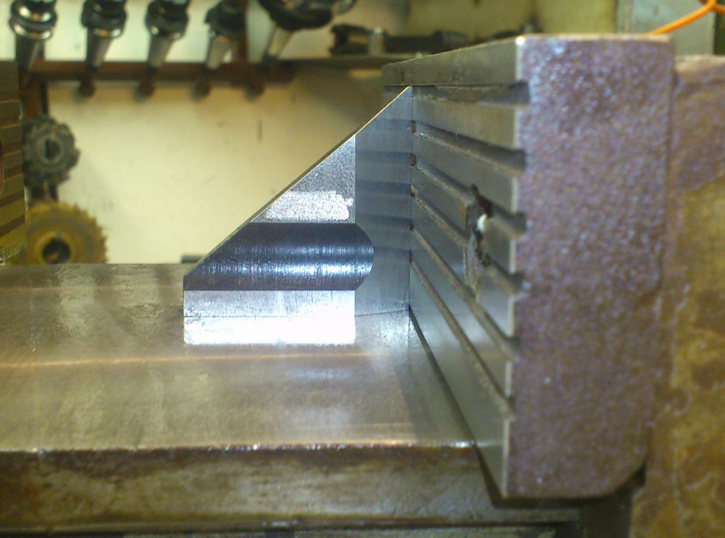

svěrák ...
- zarovnání spodních vodících ploch
- úprava spodních přítlačných lišt pro vymezení vůle
- pře-frézování obou čelistí
ps. nepochopil jsem, jak má být upevněná pravá pohyblivá čelist ?
lze jí zabudovat 2 způsoby:
1 - tupou hranou posadit na malý rantlík, který je na čele pohyblivé části (tím vznikne cca 0,8mm mezera mezi spodkem a čelistí - ale čelist je pevně zafixovaná o ten rantlíkl )
2 - čelist lze otočit sražením směrem dolu a pak jí lze téměř dopasovat až na spodní plochu ( ale drží to pak jen na šroubech - tak to bylo původně přišroubované )
... otázka je co je lepší - mě se víc zamlouvá rev. 1 - ale zas se pod čelist budou hrnout špony

Zrovna uvazuju o necen podobnem. Dotahnul jsem z burzy pekny strojni sverak sdelano v CCCP a celisti jsou jsou dole podprene kolikama na pruzinach. Vlozky maji zuby smerem dolu. Jakou to ma funkci ? Prepokladam snahu tahat obrobek pri stahovani k lozi sveraku.

- kontrola kolmosti čelistí dopadla OK
- zarovnání horní části čelistí + vytvoření pomocné plochy přelíznutím vršku svěráku
- video s tis. hodinkama už sem raději dávat nebudu ... abych zas nevzbudil vášně proč mi to jezdí v nule :D
- napadlo mě si ještě do těla svěráku z vrchu udělat na každé straně po 3 závitech ... možná by se mohli hodit na nějaké pomocné upínky - používáte někdo něco takového, nebo je blbost ?
ps. koukám, že tu pravou čelit budu muset ještě otočit a zarovnat vršek :oops:
