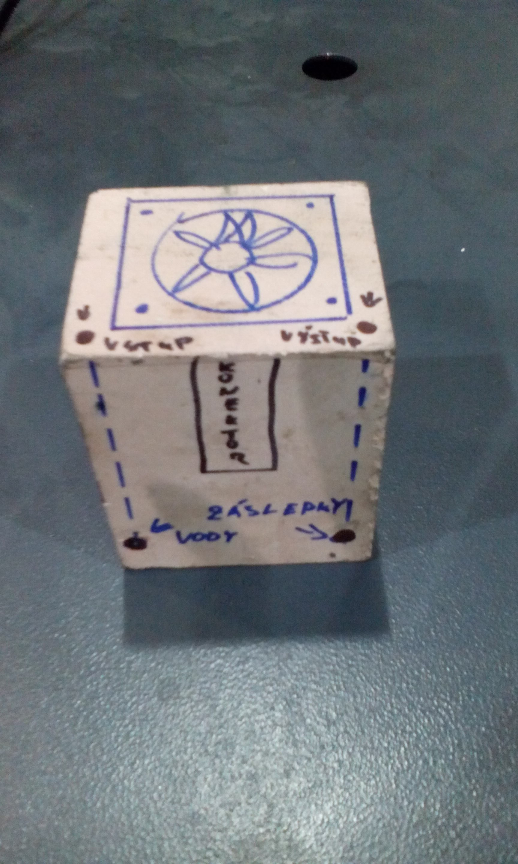

Další možnosti je obalit motor Cu trubkovnici jako u tepelných výměníků nebo kotlů něco jako tady:
Kdyby povrch trubek nestačil použít toto:
Trubku patřičného pruměru pak použít jako kryt?
Ano, to už tady bylo na začátku. Začalo to otázkou, jestli by se to nedalo udělat dokonce plastovou trubičkou, která je levná a dostupná. Měděnou to půjde určitě, ale bude to výrazně dražší než plast, pro mě obtížněji dostupné (teď nevím, kam bych pro ni šel) a taky se trochu bojím ohýbání do celkem ostrého radiusu.Grad píše:Nevím pánové a co jít na to od lesa a udělat jednodušeji z měké Cu trubky třeba 10x1 nebo 8x1 spirálový chladič - prostým navinutím na průměru dle potřeby
Á tak to se omlouvám, příště si pročtu celé vlákno, než do něčeho budu šťouratMex píše: Ano, to už tady bylo na začátku.
Odpověď bude určitě v technickém listu výrobce trubiček, nebo obecně tady: http://www.medportal.sk/aktuality/trubk ... ych-trubek" onclick="window.open(this.href);return false;Mex píše:...
Otázkou je, jak malý radius je možné ohnout. Pokud by se to dalo hodně dobře zatočit, tak by šlo i v místech kde je konektor udělat "vlnovec", aby to bylo chlazené i uprostřed motoru.
