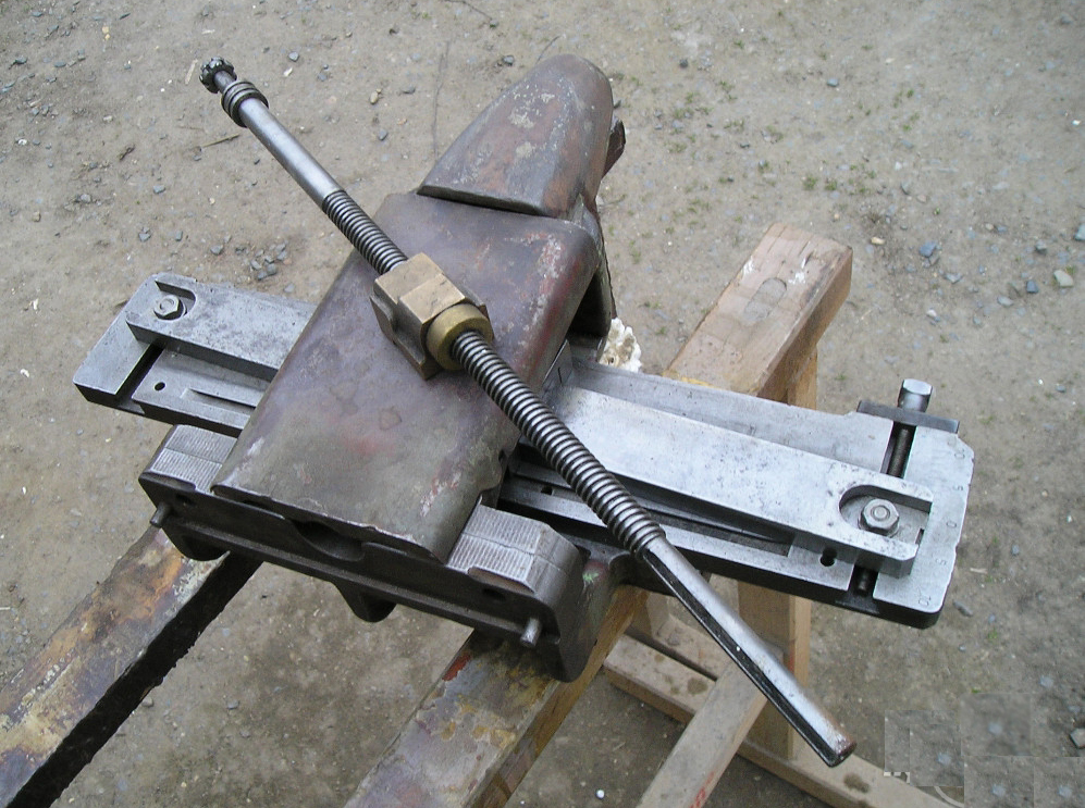

Koupil jsem si pravítko na SU50A a díky tomuto fóru zjistil, že potřebuji ještě delší příčný šroub suportu. Už vím kde mi ho prodají, takže je to jenom otázka peněz. Když ale pravítko studuji, tak zjišťuji, že lze soustružit jenom kužel délky pravítka, takže cca 400 mm?
Ak to chceš špecialne na štiepacie kužele, tak mam na to relatívne jednoduchý prípravok. Lišta nad suportom upevnená na lože pod príslušným uhlom. Kopírovacie kolečko upnuté na suport. Šponu pridám posúvaním kolečka. Pri rezaní dotláčam suport ručným posuvom. Len na ľavý závit ! aby bol suport k pravítku dotláčaný kvôli vzpriečeniu. Nemám foto, keď to budem mať na mašine nafotim.
Obecně se snažím, abych mohl využít všeho co soustruh umožňuje, a nemusí to být jen štípací kužel, jde mi o to abych mohl soustružit kužele obecně. Spíše mám další problém. Podle mého názoru by tento držák měl přesně padnou na zadní ližinu lože, ale jak vidíte na fotce tak tam tak 5 mm chybí. Že by ten držák byl na jiný typ soustruhu?
Rambo007 píše:Koupil jsem si pravítko na SU50A a díky tomuto fóru zjistil, že potřebuji ještě delší příčný šroub suportu. Už vím kde mi ho prodají, takže je to jenom otázka peněz. Když ale pravítko studuji, tak zjišťuji, že lze soustružit jenom kužel délky pravítka, takže cca 400 mm?
Na fotke je pravitko pre sustruhy SN 40 - 50. Po drobnej uprave sa da pouzit aj na SUI 32 - 50 sam to tak mam. Ale neviem ci ho dopasujes na SU50. Dlzka sustruzeneho kuzela je rovnaka ako dlzka chodu sani pravitka t.j. 320mm v rozsahu +/- 15°
