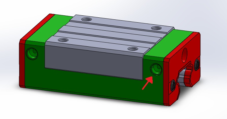

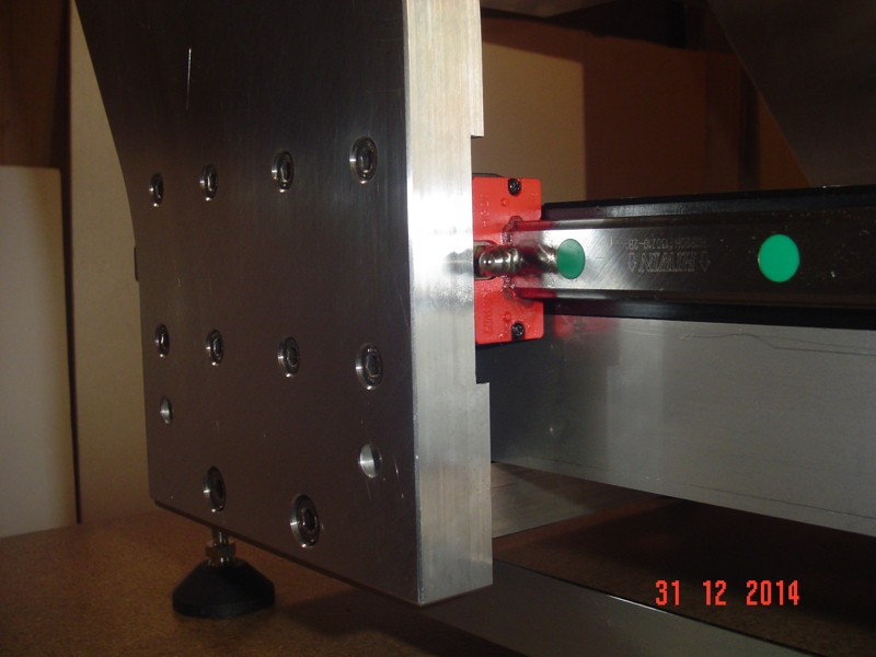

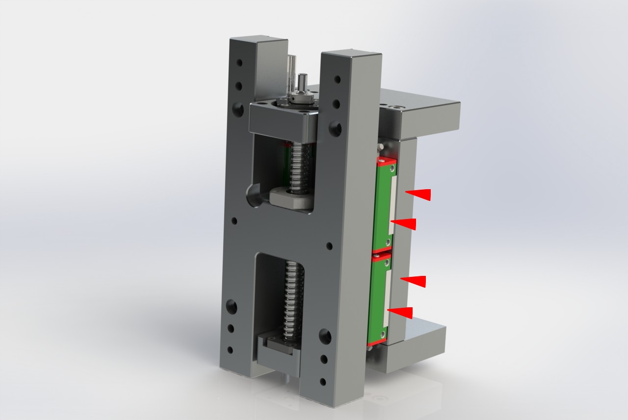

wolf píše:...bez maznic, s mazničkami 42mm...
Pokiaľ sa jedná len o mazničky, tak na vozíkoch Hiwin sa bežne prehadzujú do bočných otvorov (viz. foto) práve z priestorových dôvodov. Stačí prevŕtať a narezať závit, pôvodná diera sa potom zaslepí (pozor, je tam závit M6x0,75).
Oliver Rovný
Příspěvky: 283
Registrován: 23. 11. 2010, 2:55
Bydliště: Okres Malacky, SK
6. 8. 2014, 3:43
Tak som to myslel :)
A keby si dal ešte kratšie vozíky, ako radí Thomeeque, tak by nič nekolidovalo.

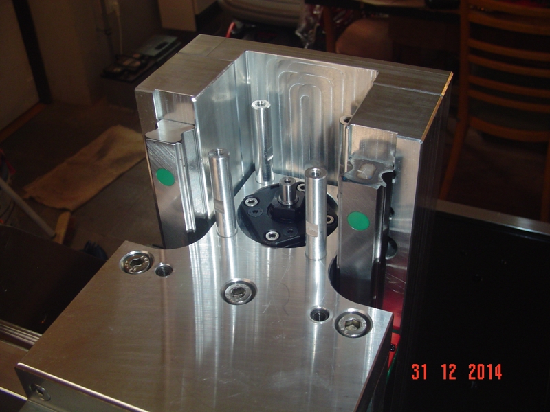

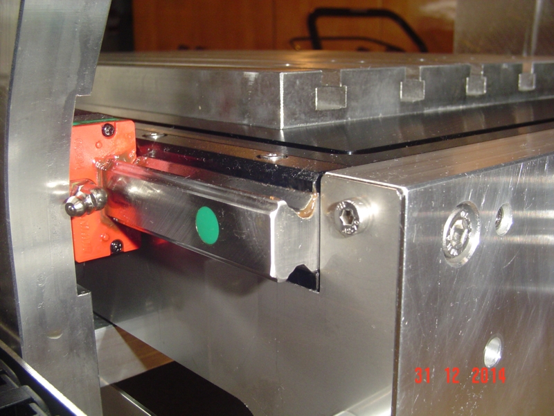

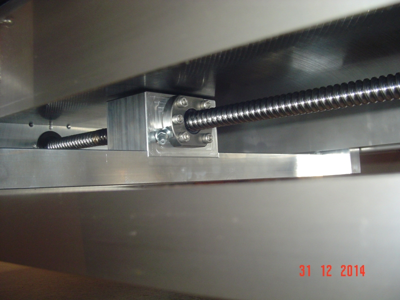

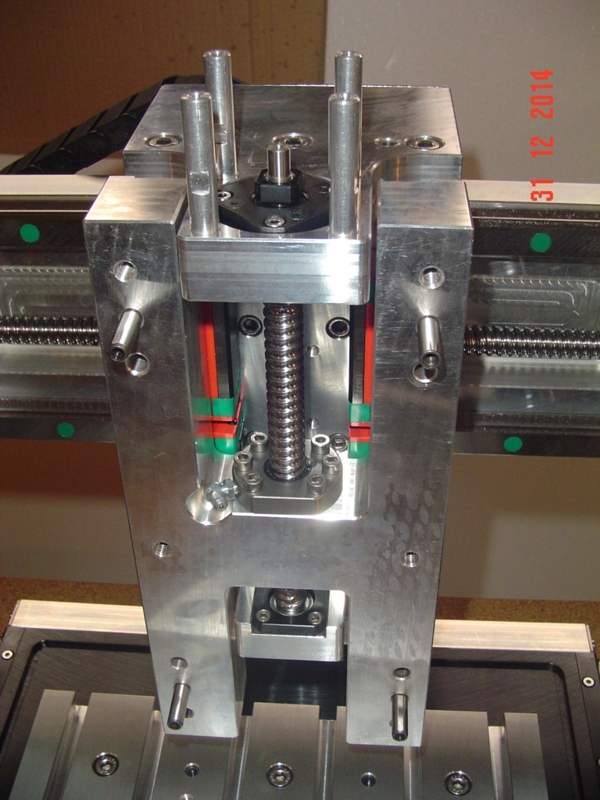

31. 12. 2014, 2:42

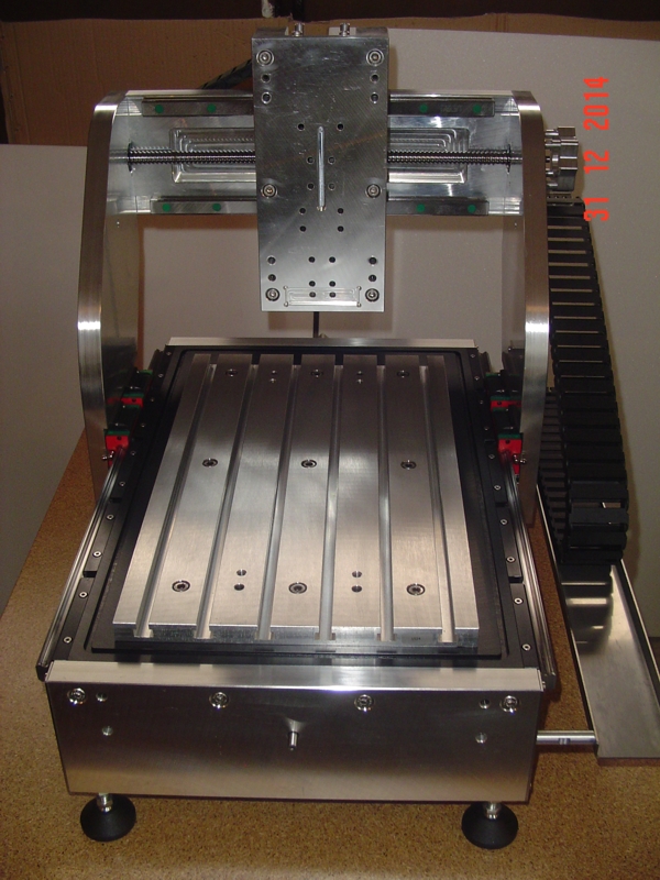

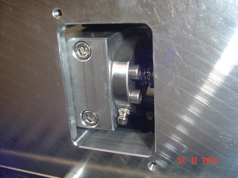

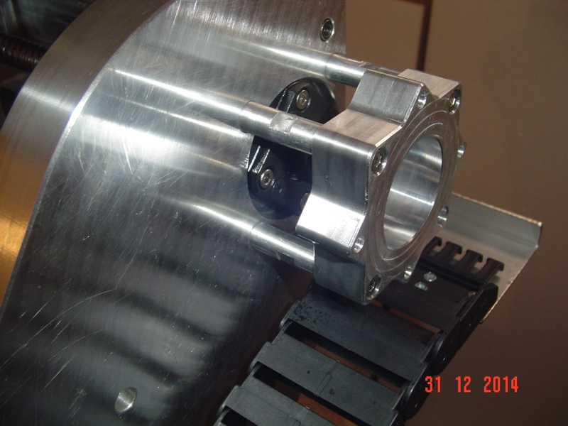

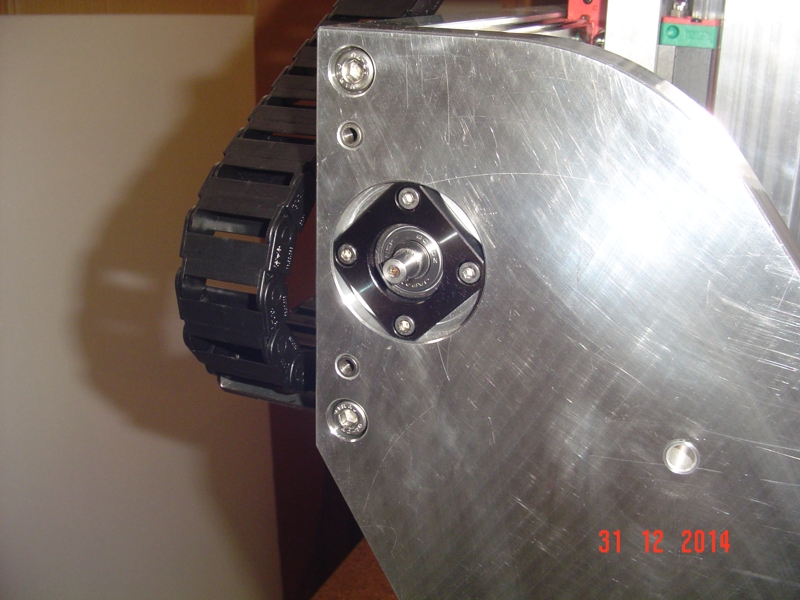

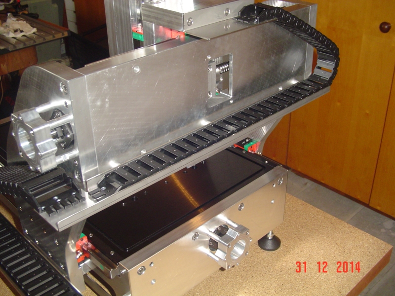

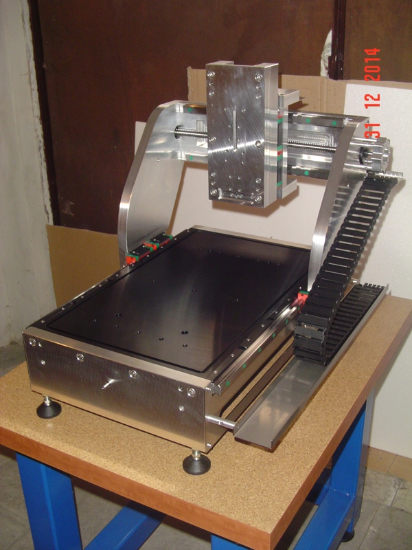

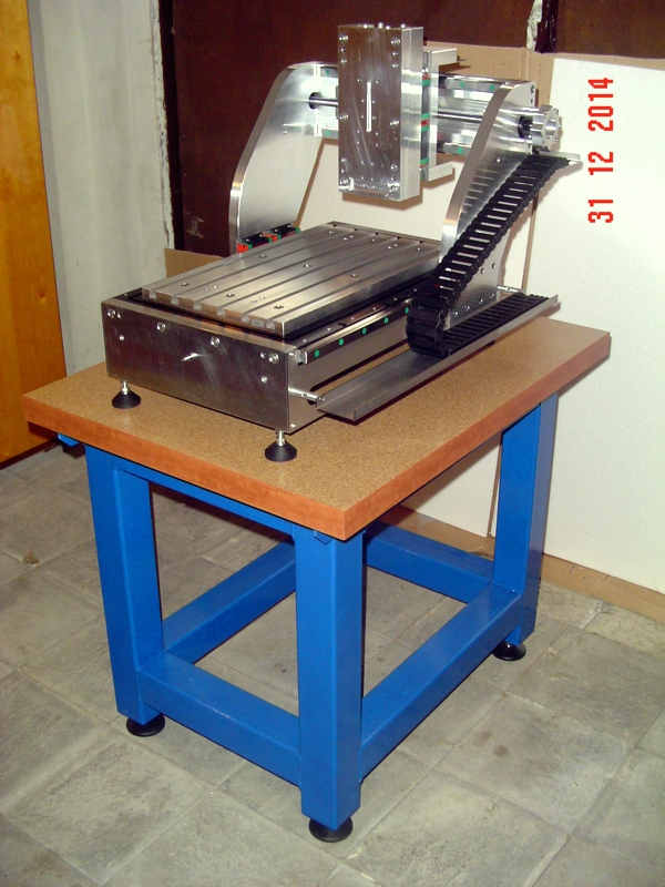

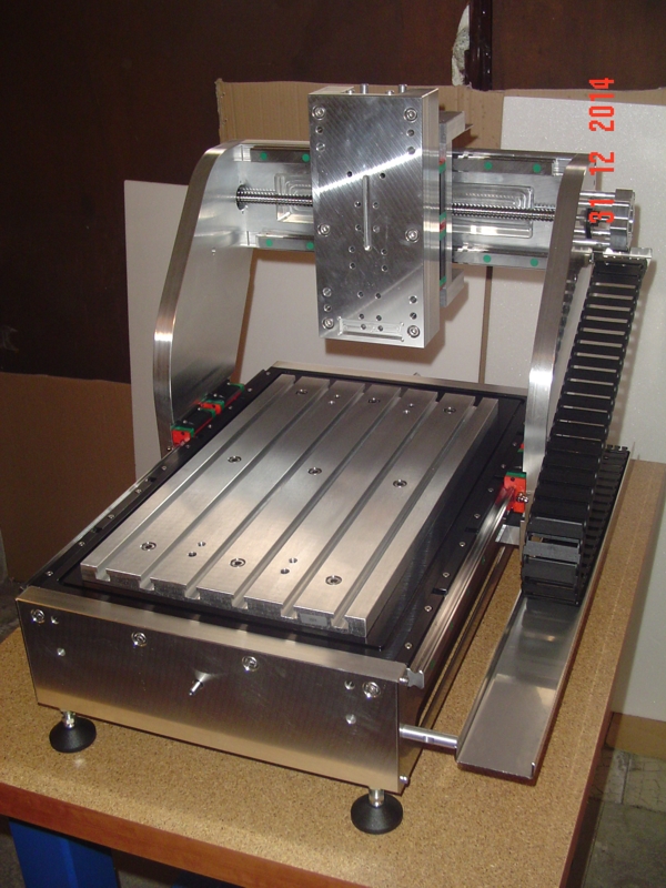

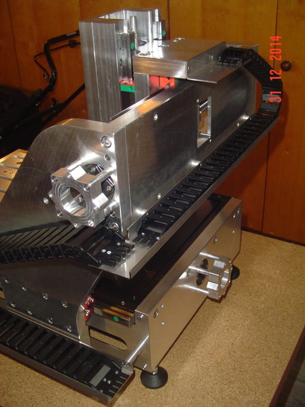

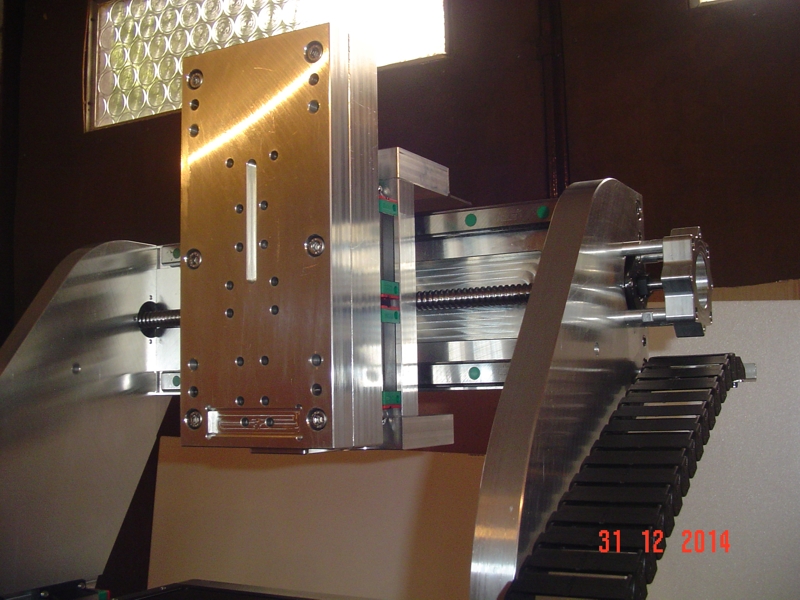

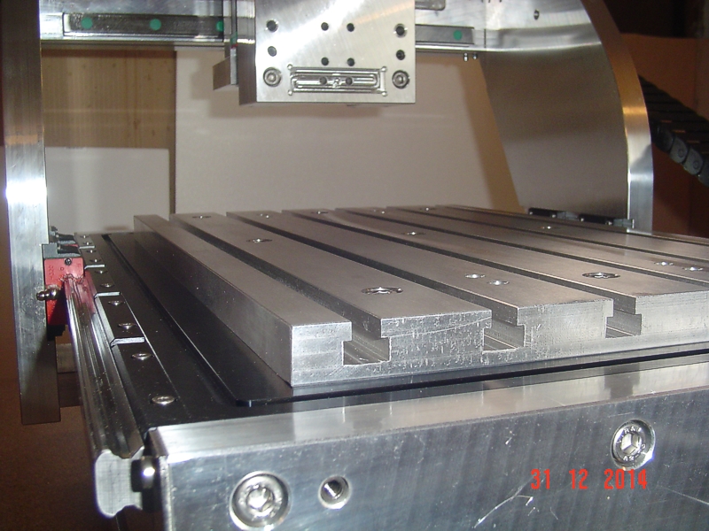

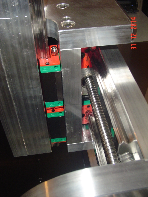

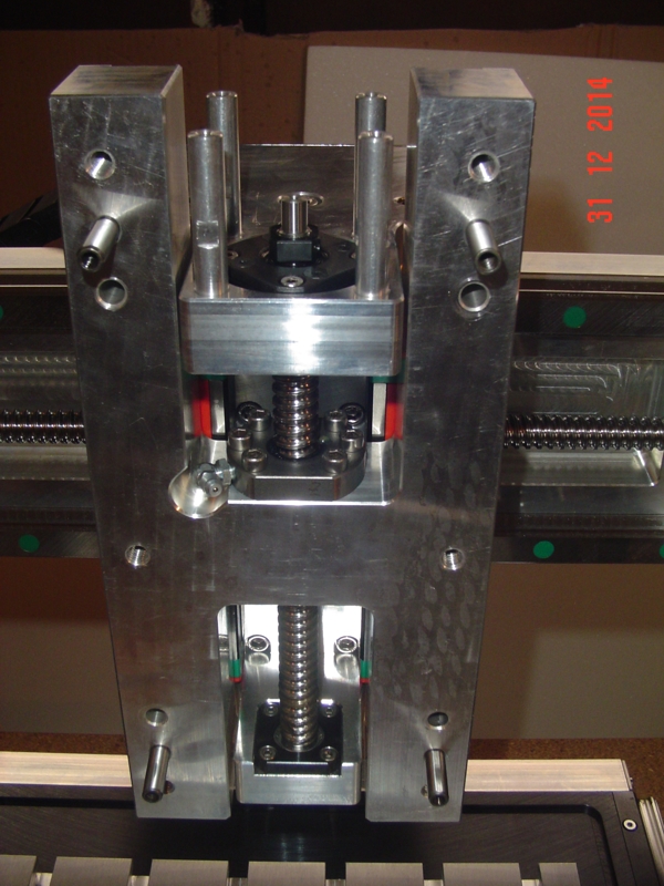

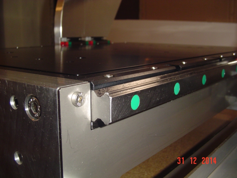

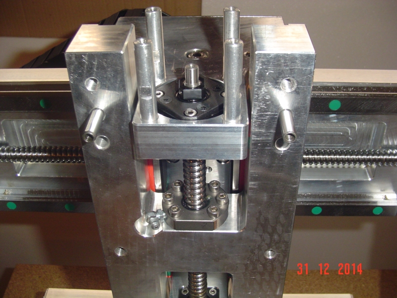

Díky Vánocům a trošku klidu a času jsem se dostal po dlouhé době k pokračování v realizaci frézky. Mám teď hotové a sestavené mechanické díly. Nyní mě bude čekat část elektrická. Kdy to ale bude, nevím sám :-)
V příloze pár foto z dosavadní realizace.
Všem přeji tvůrčí Nový rok 2015

A jen můj názor-možná bych ještě přidal žebírko na každou stojnu portálu ( ale možná ne,dost to určitě podrží tento způsob uchycení vozíků ) a hlavně-třešnička na dortu by byl nějaký pěkný elox,nic divokého... :D
Elox a další úpravy zvážím až na další frézce ... :lol:
Toto je jen ověřovací prototyp.... :mrgreen:

Kochám sa okrem iného učebnicovým uložením linéarov :)
Palec hore!!!

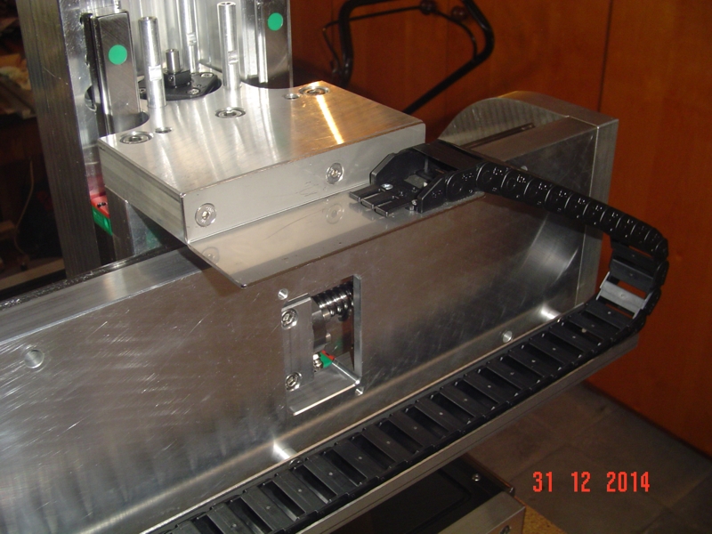

Klobouk dolu - krásné provedení. Zajímá mě uložení vozíků na ose Z - ty jsou jen přišroubované k té rovné desce nebo je jeden pár doražen k referenční hraně .... Díky

Martinhora píše:Klobouk dolu - krásné provedení. Zajímá mě uložení vozíků na ose Z - ty jsou jen přišroubované k té rovné desce nebo je jeden pár doražen k referenční hraně .... Díky
Vozíky jsou pouze přišroubované k desce Z. Případnou referenční hranu by mohla např. tvořit jedna z bočních ploch desky Z po doplnění příložky. Podle této plochy je to i rovnané.
