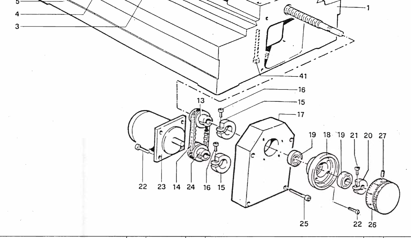

Mám ešte dve otázky na strojárov -mazákov.
1. Každé ložisko zo stroja je poničené. Buď úplne rozpadnuté alebo má velkú vôlu... Všetko je to typ: 7200B. Dať tam to isté, alebo existuje niečo lepšie?
2. Má význam dorobiť v rámci retrofitu na osi havarjné koncáky, alebo to nechat to tak ako teraz-iba referencia osí.(3 indukčné snímače po jednom na ose) Všetky-motory majú 3,5 Nm, takže v doraze sa to jednoducho zastaví, zvýši sa prúd driver to odstaví...
dík za radu.

Já bych je tam rozhodně dal ( koncáky). To může být taky důvod , proč ty ložiska jsou KO. Když jsou ty ložiska v háji jak jsou na tom šrouby a matice? Měřil jsi vůli?

Příspěvky: 7613
2. 1. 2018, 6:26
pozor
7200 je ložisko s kosoúhlým stykem
to je úplně volné, pokud je jedno samo o sobě venku
musí být vždy ve dvojici s druhým
dvojice jsou nějak stažené proti sobě
JackAnthonyP
Příspěvky: 69
Registrován: 5. 10. 2011, 1:56
Bydliště: Senica
2. 1. 2018, 6:33
Ahoj Su tam vzdy dve 7200 loziska pozri hrubu assembly schemu -pri krokáči./1.stranka/ alebo vid dole poz.19 Záleží aj na tom ako su otočené?
