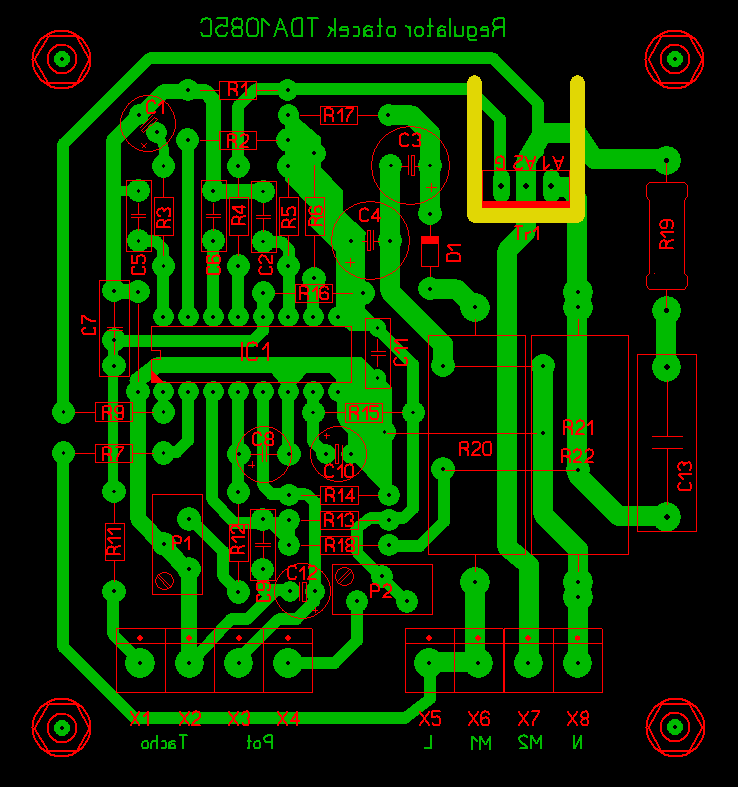

Jara píše:koukám,že jsi opradu mistr,poučovat umíš....
Můžeš uvést konkrétní příklad? Mezitím, co ty tu naprázdno plkáš, jsem celý odpoledne předělával Tomášův návrh DPS a upravil ho, aby vypadal k světu. Vypadá to, že v týdnu nechá udělat u Kohouta první zkušební desku. Pak se bude osazovat a testovat Ale o tom musí Tomáš poreferovat sám, je to jeho kšeftík.
Co jsem si pročítal (mimo jiné) toto téma, tak to Ty se tady dadouváš, jako kdyby jsi vymyslel bůh ví co. Jestli si myslíš, že Ti za to Tvoje prokopávání slepejch uliček někdo padne k nohám, tak to seš vedle jak ta jedle. Je to tvuj boj, že si nedovedeš najít ověřený schéma a matláš se s tím, kdoví jak dlouho. Za to Ti nikdo platit nebude. A ještě děláš s tou malůvkou caviky, jako kdybys na to měl patent. Zatím si tu předved jen pár videí s ušmudlanou bastldeskou, zavřenou ve škatuli na řízky. Se divím, že Ti to ještě nelehlo popelem. A to máš ještě odvahu (!!!) nabízet výrobu tý hrůzy cizím lidem za úplatu. A k tomu tvrdit, jak moc je to náročný na výrobu a jak je ten šváb nesehnatelnej a jiný kecy. Jenže máš smůlu, nikdo Ti na to neskočil. Končím s Tebou debatu, stejně Tě tu nikdo nebere.

Ane v tom máte pravdu ale vycházejte z druhé strany. Tento regulátor si postaví nějakej mechanik popelář...(člověk co nejni znalej a nebo nemá takové možnosti donastavit ). A za druhé mé zapojení je obkreslený modulu z pračky, takže to bylo dimenzováno na nějakej pračkovej motor. Proud je už nastavenej. Ale když si to někdo doma postaví, tak zajde na smeták do sběrného dvora a popadne první motor. A hned je kámen urazu. Zaprvé tacho nemusí sedět a musel by se upravit odpor r11 v mém případě je 2k2. A za druhé motory v pračkách jsou od 100w až po 500w co jsem našel na netu. Takže stejnak by se musela nastavit optimální hodnota. Proto bych určitě DOPORUČIL používat tavnou pojistku. V mém případě regulátor byl z nějaké pračky indesi typ neznámý. Motor už mám z novéjší pračky udajné stáří 6 let. A vše fungovalo na první zapojení. Osobně by mě zajímalo jak moc se mohou lišit tacha. Protože bez tacha se motor ani neroztočí.

V prvé řadě musim poděkovat MILANOVI že mi nakreslil schéma do normální podoby . Pak ještě upravil plošnák. Jinak zapojení by mělo bejt kompletní a plně funkční. ALE VARUJI PLOŠNÝ SPOJ NEJNI ODSKOUŠENÝ I mistr tesař se utne. Sice sme to kontrolovali ale jsme jen lidi.. Zřejmě v ve středu budu zadávat do výroby prvních pár plošnáku. Tak pak se uvidí co a jak .

Jsou dodrzene izolacni vzdalenosti mezi L a N ? nekde mi to prijde dost malo, dal bych minimalne 3mm a klidne vic.
