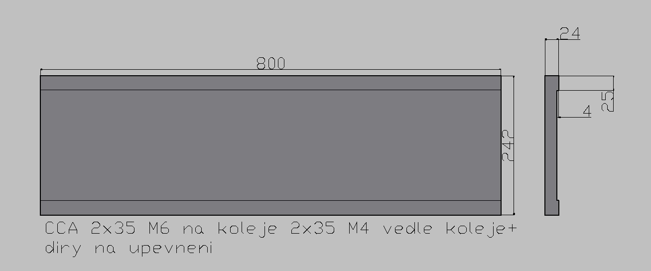

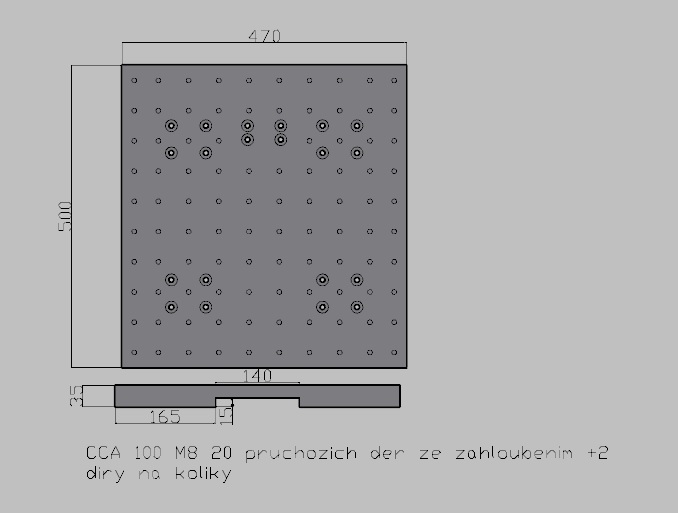

Divej presnou cenu bych ti poslal az 5.1 dal bych to kolegovi co nacenuje zakazky a ten ti to presne spocita ale pocitej stim jestli chces presnou masinu takove desky se davaji na brus a to mas 1000,- az 1500,- za brouseni kazde desky. Aspon takovou cenu umim zaridit.
Ale za praci bych si vzal cca
prvni deska stul - 3600,- + 1200,- brus = 4800,-
deska 800x242 - 3000,- + 1200,- brus = 4200,-
osa Z - 3000,- + 1200,- brus = 4200,-
Celkem - 13,200,- cena bez materialu
Cenu materialu sezenu az 5.1 ale pokud chces 19 tak to se prohneš..

Podle mého názoru díly takové velikosti, pravděpodobně určené na obráběcí stroj odpovídající velikosti, nelze vyrábět "patláním"rajdzos píše:at vi jestli se ma s tim patlat.
Aniž bych chtěl fušovat do řemesla "RaSovi"

ono jen ta 19ka ocel stojí ranec.. třeba nejběžnější 19083 na ten druhej kus 1000x250x25 je za 4300,- bez DPH http://www.nastrojove-oceli.com/katalog/2011.1.pdf" onclick="window.open(this.href);return false;
plus obrobení broušení a je to prostě ranec.. takže pokud má člověk platit i práci, vyjde levněji koupit něco hotového.. a nebo se směr odchýlí někam jinam.. nicméně pokud to postavíš tak se pochlub..

Shaggy ceny pěkný se musí uznat.
Krutor- ma už půlku dílu hotovou,tak co to placas o nevzniknuti? Shaggy mu dodela zbytek a ma to hotove, elektriku s motorama taky ma..A hlavne ma nejspis korunky,aby si mohl dovolit vyrobu vetsi hobby masinky.
