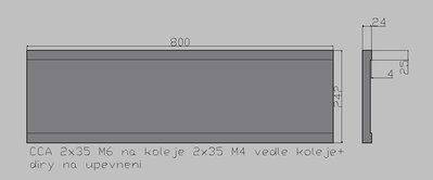

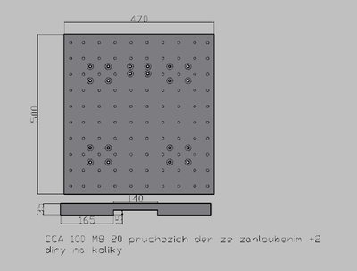

Zdravim i kdyz to tu zcela nepatři chtel bych poprosit o naceneni dvou dilu na mašinu... material(ocel 19)+prace. kolega co mi dily dela by rad vedel pribliznou cenu at vi jestli se ma s tim patlat.
100 M8 a 20 pruchozich

prvni deska stul - 3600,- + 1200,- brus = 4800,-
deska 800x242 - 3000,- + 1200,- brus = 4200,-
