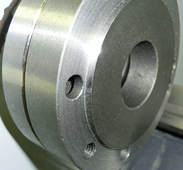

* když ty 3 zbývající závity zaslepíš, tak to budeš mít i vyvážený

Do tohoto sa upína to, čo nie je možné chytiť do sústrednej univerzálky. A tá nevyváženosť obrobku je oveľa väčšia.
Používam to pri otáčkach 100-200/min, ak treba tak aj menej.

Díky za rady, myslím že se to vcelku povedlo.

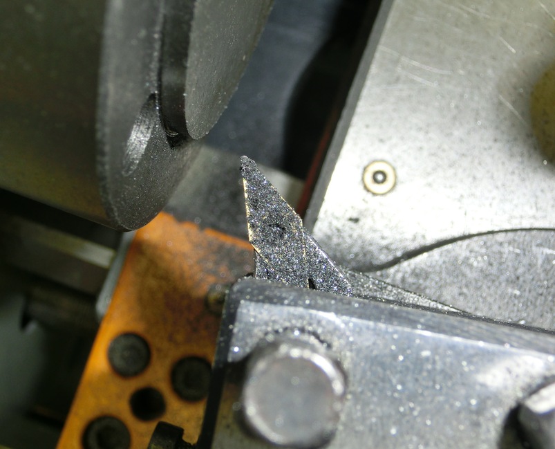

Dělal jsem to úzkou destičkou VCMT, točil jsem asi 380rpm. Jenom mě překvapila ta litina. To je normální, že místo špon se z toho sype prášek?
Vytočil jsem cvičně krychli, ale vyšel z toho nepravidelný šestistěn. :) Ještě jsem nepřišel na to, jak zajistit rovnoběžnost a kolmost stěn.

bflmpsvz píše: Jenom mě překvapila ta litina. To je normální, že místo špon se z toho sype prášek?
Je to normální. Dělá se to dobře (pokud v tom není zalitý písek), ale ta drť se všude dostane a všechno zasviní.

* ... když se ten "prášek" dostane mezi vodící plochy, tak se pak chová jako agresivní abrazivo

Já zatím s litinou dělal jen pár drobností, kromě přizpůsobení 4-čelisťovky ještě nové příruby kotoučů na brusku místo těch "plecháčů" a taky mne překvapilo, jak se materiál sype, tak jsem zkusil dát poblíž nože magnet (ještě ho balím do mikrotenového pytlíku, takže se pak snadno pilin zbaví) - viděl jsem to na youtube u mého oblíbeného Mistra "myfordboy" - a částečně to pomohlo, rozhodně to tolik nepráší ... :)

špiní to pěkně
http://www.c-n-c.cz/download/file.php?id=27300&t=1" onclick="window.open(this.href);return false;
http://www.c-n-c.cz/download/file.php?id=27301&t=1" onclick="window.open(this.href);return false;

Já si zase zaháknu na nožovku hadici od vysavače na popel a jedu :)
