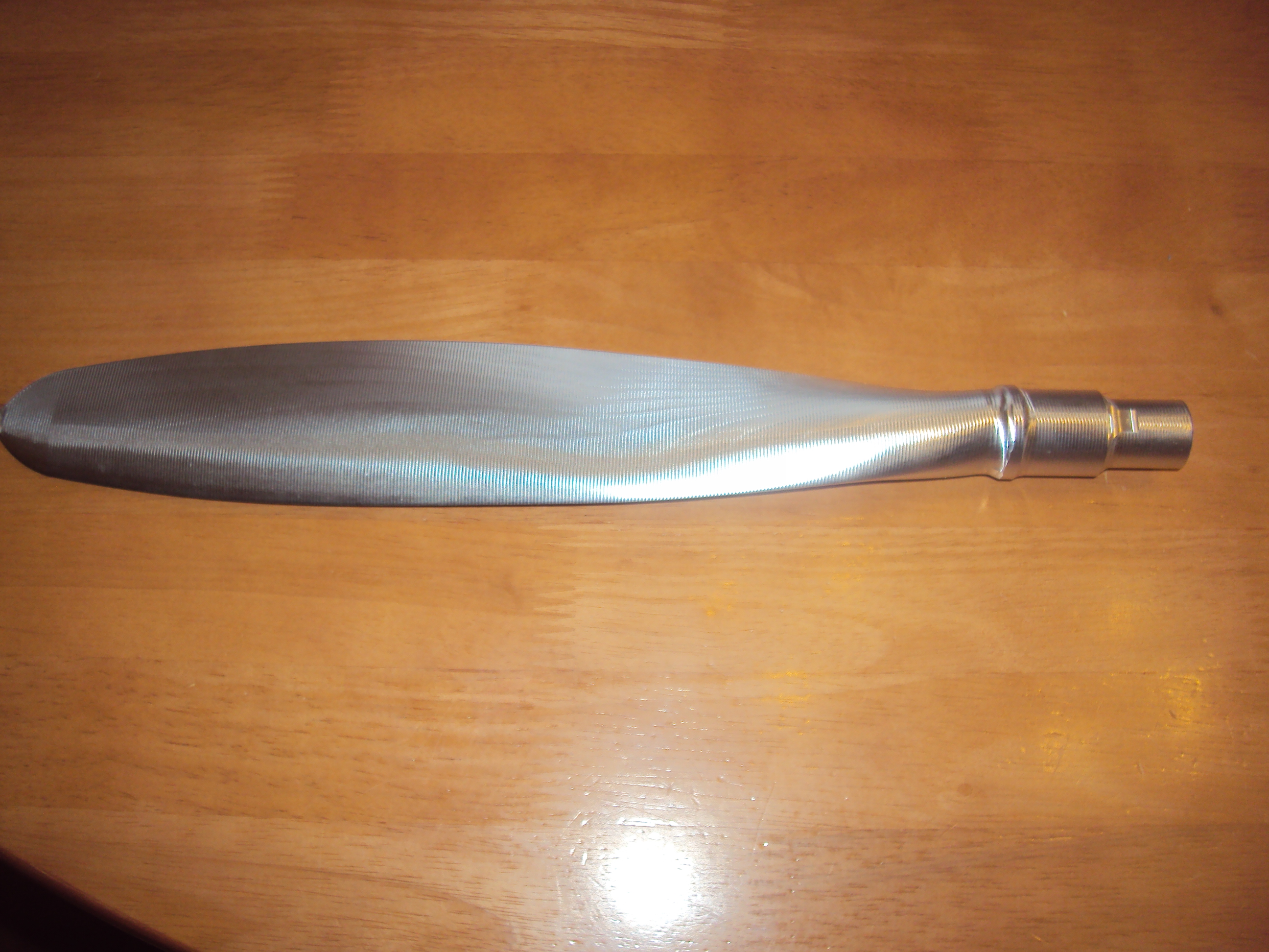

Chtěl bych vyrobit něco na způsob křídla, pokud jde CNC z vrchu(křídlo bude postavené náběžnou hranou nahoru), pak se dostane do nejširšího místa a dál pokračovat nemůže. Pokud není CNC pětiosé(předpokládám, že to není úplně běžné/dostupné), pak je potřeba frézovaný materiál otočit - je to problém? Obecně bez praktických zkušeností bych předpokládal, že bude problém s určením počátku, aby výsledek neměl v napojení zub, nebo nebyl při frézování úplně zničen - tím myslím, že po otočení materiálu musí CNC vědět kde začít a to se asi musí připravit model pro každou polovinu zvlášť. ???

Model se připravuje vcelku, rozdělení je už věcí výroby. Jestli je obrobek podobný křídlu, tak je výhodnější jej dělat naplocho, lépe se upíná ke stolu frézky a nebude se tolik kroutit a nebude se muset použít dlouhý nástroj, který se ohýbá a vibruje. U takovéhle věci (velké, placaté) se ta pětiosa moc využít nedá, ledaže by se na to vyrobily nějaké velice speciální (a náležitě drahé) upínací přípravky. Že se obrobek obrací, např. aby se udělal shora i zdola, je běžná věc a stroje i software jsou na to připravené. Po obrácení obrobku se pomocí sondy přesně změří, kde je vlastně ten obrobek upnutý, podle toho se přepočítá program (nebo to udělá stroj sám) a zpravidla se dá navázat na setinu přesně (samozřejmě ne u obrobku, který se různě prohýbá a kroutí, tam se musí udělat konstrukční opatření, aby případné méně přesné navázání nevadilo).

takže i metrové křídlo se dá udělat na půlmetrové frézce.. ty rozměry strojů co tady napsal Prochaska platí obecně pro kovoobráběcí stroje, u nějakých málotuhých routterů na balzu,plasty jsou ty rozměry běžně i mnohem větší.. takže záleží prostě na všem, materiál, požadovaná přesnost, drsnost, rozměry atd..
to křídlo se nikdy nebude dělat tak jak jsi popsal, ale vždy naplocho z horní a spodní strany, zůstanou tam po obrobení jedné strany nějaké technologické montážní přídavky za které se to upne při otočení a obrobí z druhé strany kdy se nakonec ty montážní přídavky odstraní .. tady máš ukázku jak může takové křídlo vypadat (vrtulový list z hliníku- délka cca 40cm ) frézovacích postupů může být samozřejmě mnohem víc.. tady je krásně vidět jak je to drsné na povrchu,kulová fréza jezdí po listu nahoru a postupně se přidává třeba po 1mm, 0,5mm 0,2mm podle toho jak moc to má být jemné a z toho vychází výsledný čas.. takže pro představu takovýhle list se frézuje cca 3,5 hodiny z toho tak 0,5hodiny je vyhrubování kdy odebereš 95%materiálu a zbytek je to jemné ježdění.. při 40cm a kroku 1mm to jede z každé strany 400x a s kulovou frézou 10mm je tam zvlnění asi 6setin milimetru - povrch se následně lehce přebrousí a přeleští.. když by to mělo být jen na leštění muselo by se jet třeba s krokem 0,1mm a ten samý list by se jel 4000x z každé strany a strojní čas 10x vyšší a rovněž cena.. takže je rozumné zvolit rozumný kompromis.. protože přeboušené v ruce je to za 10-20minut tak je rozumnější to nechat hrubší..
zase o moc hrubší to být nemůže, protože takhle dlouhý tenký list se při obrábění rozdrnčí jak nic a není možné to moc rvát..

já s dřevem nedělám.. ne že by to dřevo neumělo, ale nehodlám si špinit mašinu dřevěnejma pilinama... ale naopak s dřevem dělá daleko víc lidí a nabídka bude větší.. v dřevu to půjde obecně rychleji.. řezné rychlosti narostou .. já tohle obrábím asi 1200mm/min v dřevu to pojede klidně 4x rychleji pokud na to bude stroj a otáčky vřetene.. ono i v tom hliníku by to šlo rychleji kdyby byly otáčky.. ale vyšší nemám..
těžko říct to je o domluvě s tím kdo to bude dělat.. ono upřímně řečeno než vypadne takovejhle list tak to chce chvilku laborovat a tohle je třeba třetí verze kdy se na těch dvou předchozích ladili chyby.. část listu se dá jet rychleji s větším úběrem část pomaleji.. prostě chce to zkoušet a mít zkušenosti v dřevu to bude zase jinak.. když už je to odladěné tak je to třeba na ty 3,5hodiny ale ten první skončil ve šponách a půl dne v háji..

rychlejší to nebudeSafrdA píše: Takže udělat model, orientace na plocho, otočení už si pořeší obsluha CNC. Ta vrtule, to je hodně podobný objekt, o kolik by to bylo rychlejší, pokud materiál bude nějaké měkčí dřevo?
čas je dán požadovanou kvalitou povrchu a tím roztečí jednotlivých drah, v případě takovéhleho dokončování řádkováním na čisto jsou řezné podmínky z hlediska množství odebraného materiálu hluboko pod možnostmi každého serioznějšího stroje
