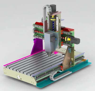

Rozšiřuji řadu dalších domácích konstrukcí CNC. Nestavím ho pro sebe, ale zabývám se pouze konstrukcí pro kolegu, kterej dělá makety letadel. Takže použití zejména na plasty, překližku, balsu, hliník a mosaz. Zadaní je jednoduchý. Co nejvíc využít plochu upínací desky 600x400mm. Zdvih osy "Z" co nejvíc, takže zvoleno cca 200mm, přičemž výška obrobku je max 140mm. Konstrukce bude z hliníku, lineární vedení 4ks HIWIN 20 na "Y" a 4ks HIWIN 20 na "X" a 4ks HIVIN 15 na "Z". Použité vřeteno bude Teknomotor C41/47-C-SB-P-ER20 - 2kW-24000RPM. (nebo C41/47-B-SB-P-ER20 - 1,6kW)
Motory, kuličkový šroub, matice a další
Y = 863S22 krokový 3-f motor 2Nm : šroub 20x5 : matice DFI 2005-4
X = 573S15 krokový 3-f motor 1,3Nm : šroub 20x5 : matice DFI 2005-4
Z = 573S15 krokový 3-f motor 1,3Nm : šroub 16x5 : matice R16-5T3-FSI
Rozměry:
Délka (osa Y) i s motorem 912mm
Šířka (osa X) i s motorem 661mm
Výška (osa Z) bez stolu 728mm
Hmotnost odhadem 70Kg...
Vřeteno obsáhne skoro celou plochu upínací desky:
"Y" cca 590mm
"X" cca 360mm
"Z" viz text výše
Rendery budu dělat minimálně. Moje udejchaný PC se tím dost trápí. :)
PS: Zkušení poznali 3D software Solidworks... aktuálně verze 2014 SP5. Pokud jsem tu něco neuvedl tak se ptejte a já to dle možností doplním.
PSPS: Původní 730W vřeteno (na obrázku) bylo na přání zadavatele nahrazeno silnějším ;-)

otoč si osu Z, vozíky na pevno a hýbat s kolejí a motorem (tam kde je vřeteno to přišroubuj na vozíky osy X)
Potom se využije plná výška pod portálem a nezavazí mrtvé věci.
Klasická (i moje) první chyba

Čekal jsem tuto připomínku. Jeden z prvních návrhů tak vypadal. Nicméně po simulaci jedné a druhé varianty stran pevnosti konstrukce šasí, zvítězila tato varianta. Navíc kvůli 30mm respektive 11mm (spodek vedení HIWIN) bylo rozhodnuto jako bezvýznamné navýšení průjezdné výšky. :)

Ono je to ale daleko mín, když vemeš kam až ti vyjede nástroj s vřetenem.

Kam se až dostane nástroj (horní poloha "Z") tak pro názornost přikládám obrázek. Je to přesně 213mm od desky :)
X-ový kolejnice byly původně namontované na dvou samostatně obráběných dílech, teď je to na jednom bloku hliníku. :) Montážně by se tamto nikdá nesrovnalo.
To pavlaxy: Jak chceš dát kolejnice X podél drážek upínacího stolu? Vždyť by to pak jezdilo úplně jinam. Nebo druhá varianta, že jsem nepochopil co myslíš :) I to se může stát.

Ještě tu otevřu malou diskuzi ohledně vřetena Teknomotor. Jak jsem psal výše o frézovaných materiálech, tak frézka bude využívána zejména na deskové tvary (většinou prořezy, malé dílky, výjimečně díly tloušťky 10, občas i briketu, je to různé ale převládající věci jsou: hliník 2mm hliník 6mm překližka 4mm plast 0.5mm - 4mm, kuprextit, plexi různých tlouštěk). Tedy převládající radiální zatížení. Pokud se podívám na nabídku vřeten Teknomotor, tak mají dvě provedení SB a DB. V tuto chvíli tam mám 730W DBS kvůli možnému axiálnímu zatížení. Nicméně 1,6kW vřeteno by bylo kvůli tomu hliníku vhodnější ale už je to zase pálka v provedení DB. Máte někdo zkušenosti s životností těch provedení SB? Stačí SB na takové to domácí frézování do hliníku a sem tam i to 3D, tedy axiální zatěžování?

Verzi SB používám léta (sice je to ELTE ale to je stejný) - frézuju 3D do AL a žádnej problém ...
