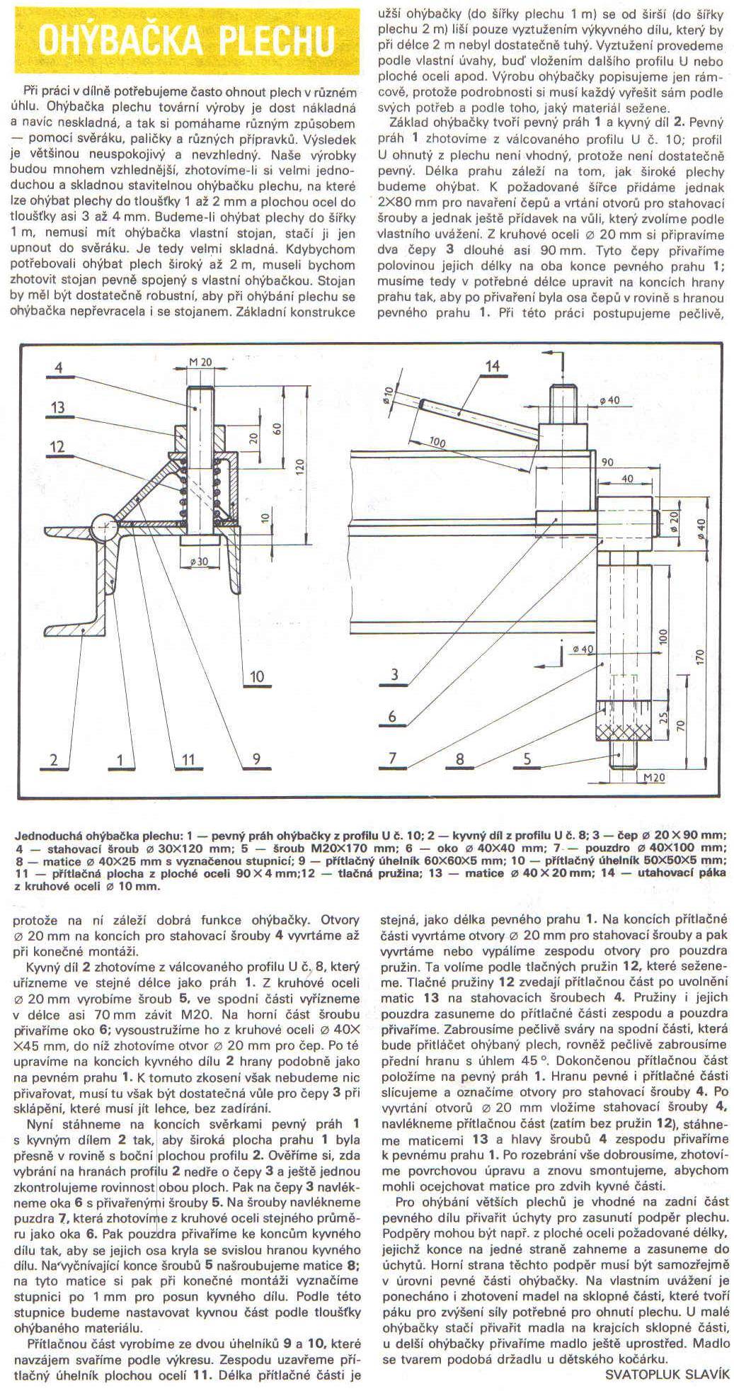

Ahoj všem,
chci se poradit - sháním dost dlouho starší metrovou ohýbačku plechu, aby zvládla alespoň 1,5mm ocel.plech, ale buď jsou děsně drahé nebo moc daleko od ČB. Tak jsem se rozhodl si takovou postavit, rozmyšlené to už tak nějak mám, ale co nedokážu rozumně vyrobit je šikmá horní lišta. Jelikož to potřebuju jen na nějaké své šuplíky, pár skříněk na zeď apod., tak bych nesháněl drahou lištu z nástr.oceli, ale chci vzít normální ocelový plát co koupím ve Feroně (asi 10mm ?) a zfrézovat jeho okraj pod úhlem 135 st. po vzoru polských a čínských výrobců.
Otázky na zkušenější borce mám dvě - byl by někdo v jižních Čechách ochotný mi to ofrézovat do požadovaného úhlu (bude to 1m délky, samozřejmě vše platím), a za druhé - co myslíte, bude taková "lišta" aspoň chvíli fungovat, neotlačí se okraj hned při prvním použití (tedy neměl bych tam radši nechat menší úhel)?
A nebo nějaký nápad na lepší verzi této šikmé lišty? Zahlédl jsem v Agrozetu nějaké ne moc drahé lišty do sekačky, které vypadaly celkem použitelně, že bych je zkosil a našrouboval na hlavní nosnou lištu, tak nevím...

I když se Ti zdá metrová ohýbačka malá, tak zamýšlená lišta nebude stačit a uprostřed bude uhýbat. Pokud zůstaneš u své pásoviny, budeš muset vytvořit nějaký třmen nad lištou a pomocí tohoto třmenu dotlačovat lištu uprostřed. Na webu najdeš dostatek inspirací pro Tvoje téma...

10mm je opravdu nedostatečná. Mám 25x25 u provedení 600mm a musim také v prostřed předepinat.

Díky za reakce. Možná jsem to neobratně napsal - já samozřjmě myslel tou pásovinou jenom tu část co přijde do styku s plechem, nad tím a hlavně směrem dozadu by byla obrovská konstrukce, i když bohužel jen svařovaná. Ze spoda i shora by byly ještě štelovatelné podpůrné části pro podepření středu. Váhu jsem plánoval kolem 200kg, prostě co ještě unesou dva lidi. Takže problém není v nedostatečné tuhosti, tu si zajistím (aspoň doufám), jde mi skutečně jen o tu samotnou lištu, kterou si nedokážu vyrobit a neumím odhadnout jak bude vypadat po prvním použití s takhle ostrým úhlem, když bude ze stejného bláta jako ten ohýbaný plech.

Ještě doplním - myslel jsem něco takového, přičemž bych na železe nešetřil: Obrázek
Těch 10mm je ale asi fakt málo i jen na lištu, uznávám...

Za prvé se podívej na opravdové ruční ohýbačky plechů ,jsou to masivní litinové odlitky hustě řebrované jsou na nich masívní kalené lišty a to mají možnost ohýbat tloustky 1,5 max 2 mm.Proč asi????
Za druhé z hovna bič neupleteš
Za třetí s délkou a tloustkou ohýbaného materiálu rostou víc než hodně nároky na tuhost(materiály konstrukce) ohýbačky.
Věř že s pořádnou 1-1,25 dlouhou ohybackou se toho da udelat dost stejne tak z plechu tl.0,8-1mm.
ps :to co je ja fotu je parodie na okýbačku (tedy pokud nebudeš brát jako její maximum plech 0,8).
Strašně se mi líbí to CE nalepené na všech totálně ořezaných strojích poddimenzovaných a ošizených nekvalitních strojích a zařízeních.
