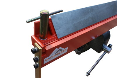

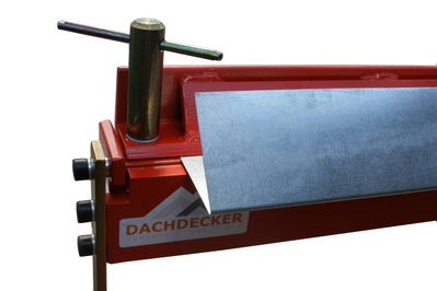

Za prvé se podívej na opravdové ruční ohýbačky plechů ,jsou to masivní litinové odlitky hustě řebrované jsou na nich masívní kalené lišty a to mají možnost ohýbat tloustky 1,5 max 2 mm.Proč asi????
Za druhé z hovna bič neupleteš
Za třetí s délkou a tloustkou ohýbaného materiálu rostou víc než hodně nároky na tuhost(materiály konstrukce) ohýbačky.
Věř že s pořádnou 1-1,25 dlouhou ohybackou se toho da udelat dost stejne tak z plechu tl.0,8-1mm.
ps :to co je ja fotu je parodie na okýbačku (tedy pokud nebudeš brát jako její maximum plech 0,8).

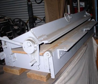

http://stroje.bazos.cz/inzerat/42984092 ... litina.php" onclick="window.open(this.href);return false;
tady máš obýbačku která zvládne co chceš.
