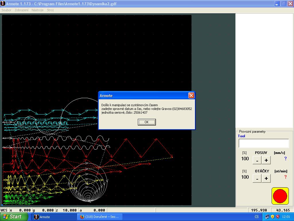

Dobrý den, snažím se zprovoznit nové CNC, bohužel když zadám "obrábět" vyhodí to následující chybu : "Došlo k manipulaci se systémovým časem, zadejte správné datum a čas, nebo volejte gravos.." Na gravos jsem již psal bohužel bez odezvy, už se o to snažím asi týden, ale pořád mi to píše dokola to stejné, jinak mi vše funguje. Prohledal jsem snad už všechno, ale nikde o téhle chybě není ani slovo, v manulálu, na internetu, prosě nikde!
Přikládám obrázek s chybou, výše popsanou, děkuji za případné odpovědi, nápady, cokoliv !! :? :(

Dobrý den,
nevím jak jste mohl přijít na to, že týden nereagujeme, protože jediný email který od Vás dorazil je ten který přišel dnes v 12:05, což je 14 minut! od vaší zprávy zde na fóru.
Tato hláška programu se týká licenčního hesla v nastavení programu a znamená, že licenční heslo v nastavení buď není žádné nebo je neplatné.
Licenční heslo programu je 8 místný řetězec znaků a čísel který má být zapsán v menu Stroj/Nastavení záložka Komunikace, pole Heslo
Zkontrolujte zda tam licenční heslo zapsané máte. Pokud ne, tak ho do zmíněného pole napište, pak dole klikněte na tlačítko Uložit, vyberte soubor default.cfg a potvrďte přepsání.
Licenční heslo je ke každé jednotce jiné a licence programu je vázána tímto číslem pouze na konkrétní jednotku, tedy pokud máte licenci k jiné jednotce, s touto jednotkou fungovat nebude.

Tak jsem nakonec heslo dohledal a ... FUNGUJE !!! :) Moc vám děkuju, tady si s tím nikdo nevěděl rady, frézka funguje bez problémů jak má!

Pokud heslo není nebo je neplatné a dojde k manipulaci s časem, objeví se hláška o tom, že došlo k manipulaci s časem.
Pokud heslo není nebo je neplatné, zkušební doba vyprší a k manipulaci s časem nedojde, objeví se jiná hláška (o vypršení doby).
Bez hesla a po zkušební době je funkční vše, kromě spuštění obrábění.
Pokud heslo je a je platné, tedy Armote je licencován (zaplacen) tak systémový čas nijak nekontroluje a je pouze na uživateli jestli ho má nebo nemá správně.
