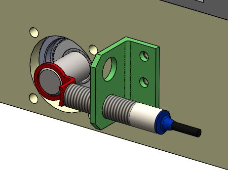

Tak další malý posun... řeším referenční snímač nulový polohy. Představa je taková, že po projetí koncáku se ještě dotočí tenhle snímač na šroubu. Tvar toho "červenýho" bude nějaký. Zde pouze pro názornost.

V tvém vláknu píše robokop: reseni je kombinace spinace pro brzdeni na referenci a referenci provest napr. praporkem a opt. zavorou na sroubu, kdyz je to vhodne umistene tak je to hodne v pohode, muze bejt Z signal ze serva nebo i indukcak na tom sroubu, vzdy je presnost nasbena stoupanim sroubu a jako drobna vyhoda je moznost referovani znacnou rychlosti vpodstate klidne plnym rychloposuvem, po najeti prvniho spinace se zabrzdi a po sjeti z prvniho snimace se teprve hleda nula na tom sroubu
To řešení mě zaujalo, takže jen doufám, že to dvěma indukčníma snímačema pujde po elektrické stránce zapojit

pujde
musis mit dost vstupu na systemu protoze to vyzaduje 3x spina pro pribrzdeni a 3x praporek na sroubu/motoru
ale takovy projekt uz by si zaslouzil mesu nebo neco podobneho takze tam problem nevidim

Na to snímání polohy pro přibrždění na ose Y a X plánuju stran hardwaru indukční snímač. Píšeš spínač, myslíš to samý tedy indukční nebo klasický mikrospínač/koncový spínač atp.? Elektrická část, zapojení, případně software je pole neorané. Su strojař a pro kolegu řeším hlavně hardware a stran elektriky si nechám poradit.robokop píše:pujde
Předpokládám, že pokud na CNCshopu nabízí sadu 3 krokových motorů i s drivery tak to maj vychytaný a pasuje to k sobě, ale už nepoznám zda jsou vhodný pro tuto aplikaci. Se kterou oddělovací deskou nešlápnu v tomhle projektu vedle za předpokladu, že se časem bude rozšiřovat o čtvrtou osu? Otázek je mnoho...
