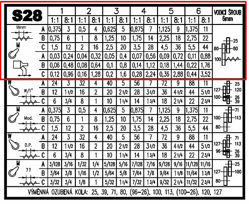

Dobry den vlastnim sustruh Tos 28 zebrak 1955. Cital som navod hore dole, ale nenasiel som tam nikde ako sa prepinaju kolesa na rychlosti vretena.
Prilozil som tabulku, paku 1:8 1:1 aj tie 2 paky hore nastavim podka tabulky. Ale neviem ktoru mam rychlost su tam 3 v tabulke pod sebou. Poprosil by som o radu. Ako prepnut tie kolesa alebo aspon zistit na ktorej rychlosti som, kolesa su znazornene v tabulke druhe zlava pod napisom S 28 dakujem.
Tabulka k rychlostiam

šmarjá musíš se podívat do hlavního převodu nad motor jaký tam máš kola a podle toho máš jednu řadu otáček v tabulce
v tom průhledným krytu kol by to mělo bejt na kolech vyražený

s největší pravděpodobností máš normální řadu tj tu prostřední a rozsah od 31-1600ot... nicméně podívej se z boku na kola..

Čítal som čítal, ale zle. Je tam uvedeno, tři rozsahy otáček se docílí sestavením výměnných kol A a B.
Pro méně chápavé, ozubená kola jsou umístěna zboku, pod průhledným krytem nad hlavním motorem.
Dolní ozubené kolo (blíže k motoru) je kolo A.
Horní ozubené kolo (blíže k vřetenu) je kolo B.
Takže:
Rozsah otáček vřetena 20 až 1000 otáček dolní kolo A = 26 zubů / horní kolo B = 58zubů
Rozsah otáček vřetena 31,5 až 1600 otáček dolní kolo A = 35 zubů / horní kolo B = 49zubů
Rozsah otáček vřetena 63 až 3150 otáček dolní kolo A = 49 zubů / horní kolo B = 35zubů
Pokud všechna tato kola nemáš, tak nemůžeš úplně změnit všechny 3 rozsahy otáček. Nejvíce se ale používá rozsah 31,5 - 1600 otáček, proto také je tento rozsah otáček na štítku uveden větším a tučným písmem, to jsou kola 35+49 zubů.
Takže kola se nijak "nepřepínají", ale musí se vyměnit - viz název výměnná kola. ZA KLIDU STROJE : Musíš odšroubovat průhledný kryt - několik Imbus šroubů, pak vyšroubuješ zajištění ozubených kol A a B, kola stáhneš z hřídelí a nasadíš zpět potřebné sestavení kol - viz výše, zajistíš ozubená kola šrouby s podložkou, nasadíš a přišroubuješ průhledný kryt a máš změněn rozsah otáček. Už je Ti to jasné?

ne tak uplně přesně.. rozsah otáček změnit může jejich otočením a dostane se na rychlejší otáčky.. pokud by chtěl tu pomalejší potřebuje jiná kola..

No pán zřejmě nechce nic číst, já osobně jsem mu manuál na S28 poslal. Samozřejmě se dá stáhnout třeba od Tumlíka, ale to se mu asi nechtělo. Je vidět, že čtení příruček nebude asi jeho silnou stránkou.
To: majo.007
prostuduj si přiložené obrázky, možná Ti dojde, že polohy pák posuvů mají vliv jak na závity tak na strojní posuv, jak podélný, tak příčný.

Ale ony ty tabulky v manuálu vlastně jsou, jen si to dát trochu do souvislostí a přemýšlet o tom co čtu. Ty štítky co jsem zde uvedl minule byly podklady pro výrobu laserem gravírovaných štítků, které jsem na svou S28 dával já. Jen pro upřesnění, ten štítek s nastavením pák a výměnných kol platí pro stroj s vodícím šroubem se stoupáním 6mm. Pokud by jsi měl stroj se šroubem 1/4" tak pak neplatí sestavení výměnných ozubených kol na závity! Z tabulky č.25 v manuálu stroje je to zřejmé.
