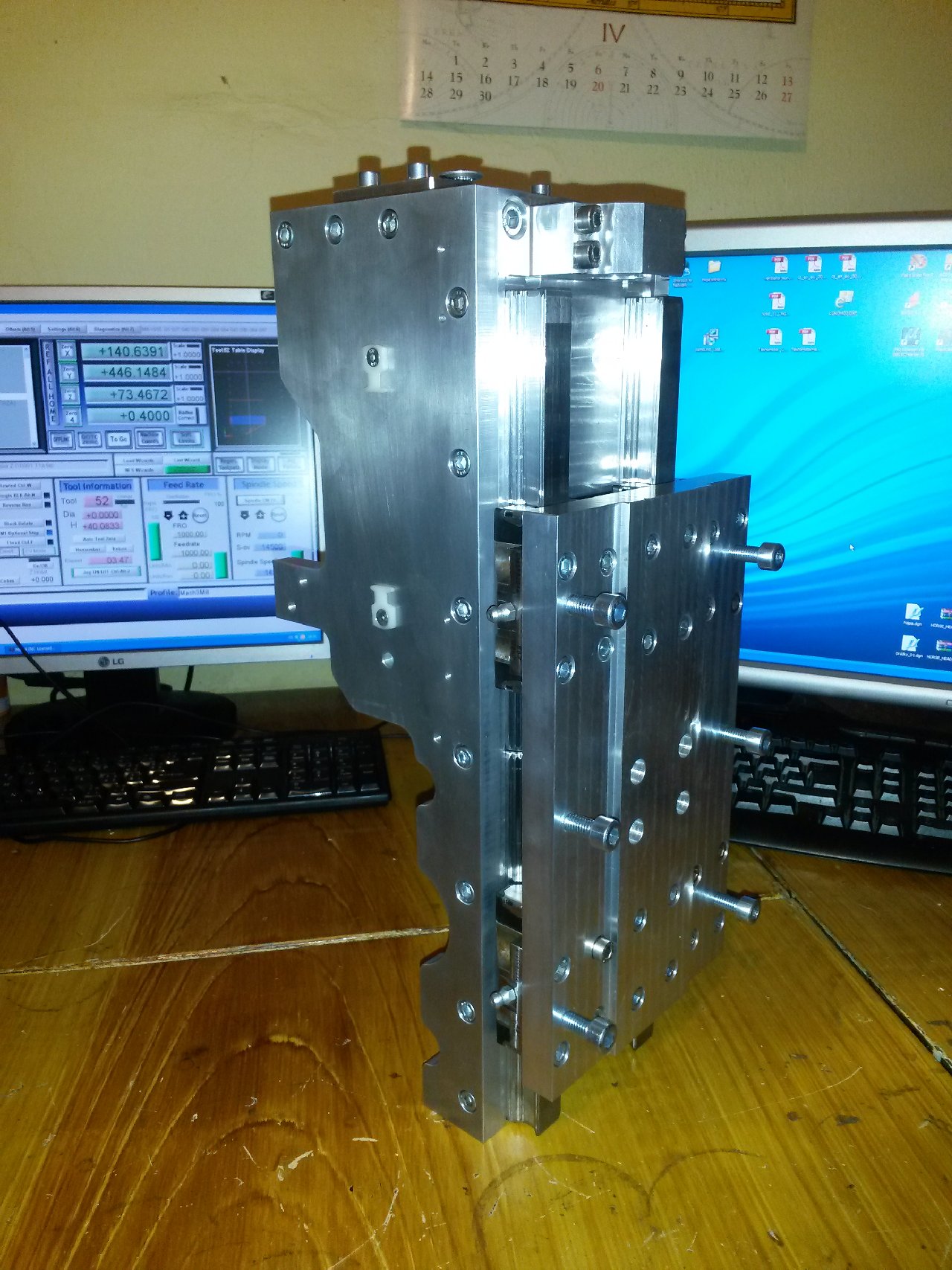

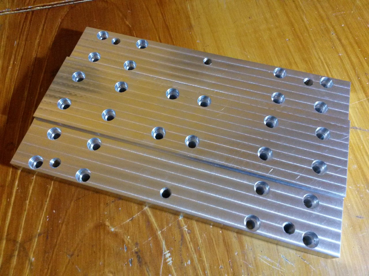

Tak zase další kousek do mozaiky. S každým přibývajícím dílem se mi zvětšuje radost z toho jak to funguje. Ale taky docela narůstá hmotnost, takže přestavba osy X tedy celého portálu bude asi následovat vzápětí.

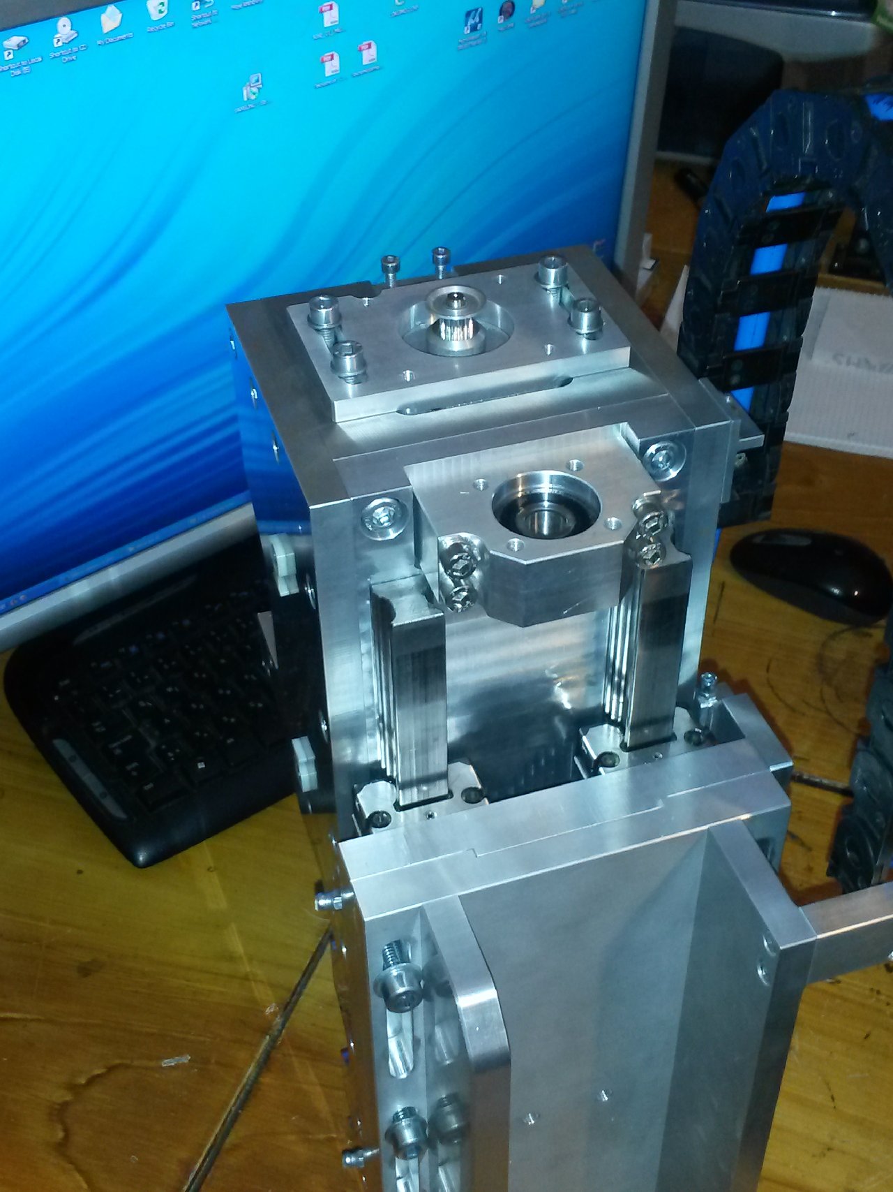

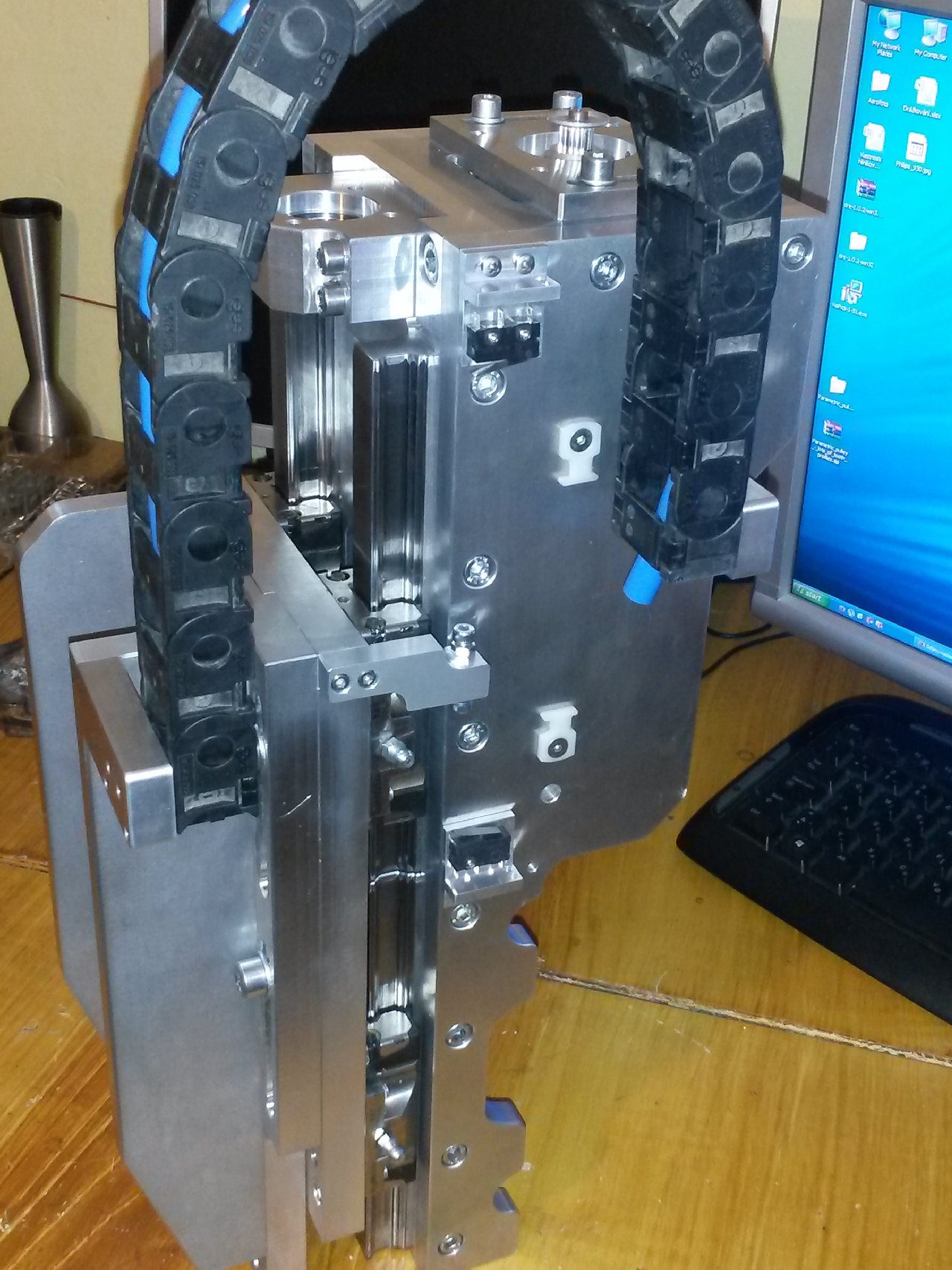

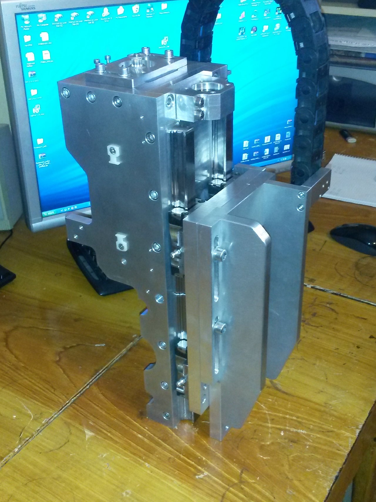

Tak jsem se zase trochu posunul dále, Dokončena deska naesoucí vřeteno včetně výstuh, a držáku energo řetězu, dokončeny držáky mikrospínačů koncové bezpečnostní polohy. Vlastně všechny velké části jsou již dokončeny a teď dodělávám jenom tu drobotinu. Další příjde na řadu držáky indukčních snímačů.

.. moc pěkný, z takovou tě za chvíli začnou lanařit do Datronu
