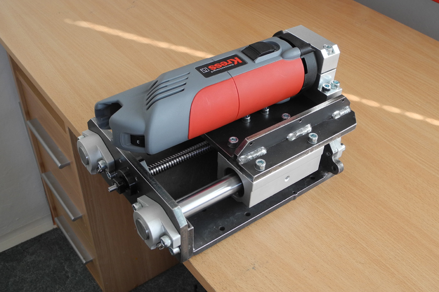

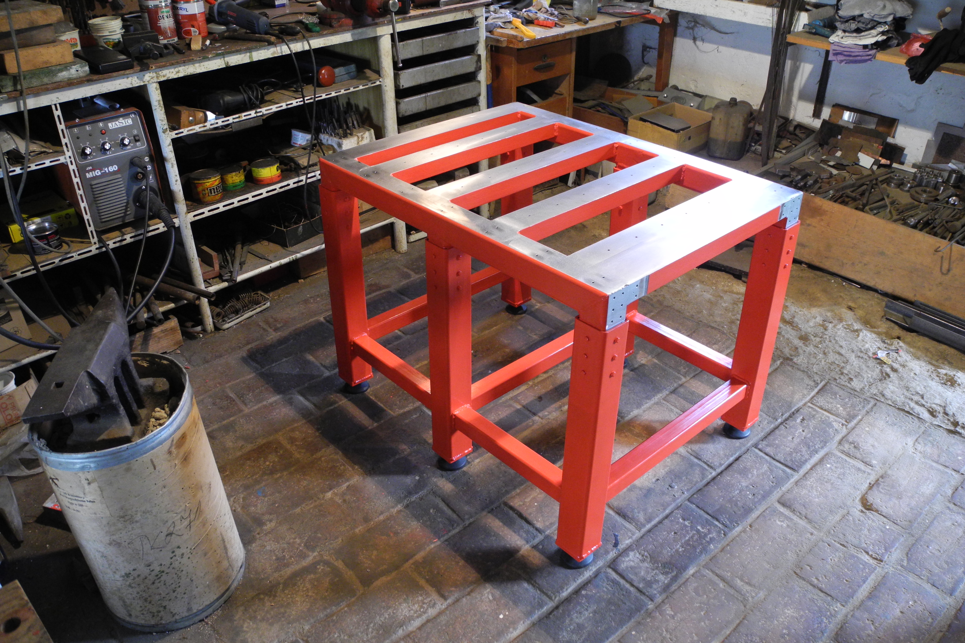

Jezdí to krásně volně bez odporu, mám z toho takové smíšené pocity, 30kg na milimetrových kuličkách. Ale když jsem viděl co na ty lineární ložiska někteří zde na fóru nakládaj za hmotu, tak jsem skoro v klidu.
Salaman
- Příspěvky: 64
- Registrován: 6. 1. 2014, 6:15
Táta když to viděl, tak povidal že jsem musel být v minulém životě stavitel nedobytných pevností.

Vypadá to pěkně. Zkoušels už nějak tuhost (zatlačit na vyjeté vřeteno a kolik se to pohne vůči stolu)?
