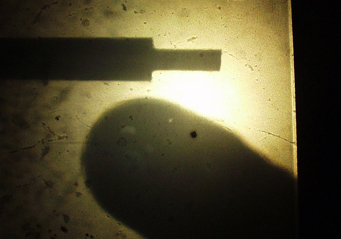

Takže vřetýnko už našlo svoje praktické využití. Je z něj mikrobruska na kulato.
Přikládám pár obrázků co to umí i jak to vypadá.
Průměr hřídelky 1mm, průměr čepů 0,5mm mínus pět tisícin, Otáčky obrobku cca 2000, otáčky kotoučku 36000, průměr kotoučku cca 22mm, šířka 3mm průměr stopky 3mm, napájení z lipol baterky.

Měl bys tam dát místo sirky něco jinéhoEngineer píše:Takže vřetýnko už našlo svoje praktické využití. Je z něj mikrobruska na kulato.![]()
V tom obrázku z profil projektoru to vypadá jako Tvůj prst

Fotka zkresluje, je to jednak focený pod úhlem a ještě k tomu dělá svoji práci zkreslení objektivu.kutil_tim píše:Je to křivé nebo se mi to zdá ?
čelo pod úhlem ,konec širší.

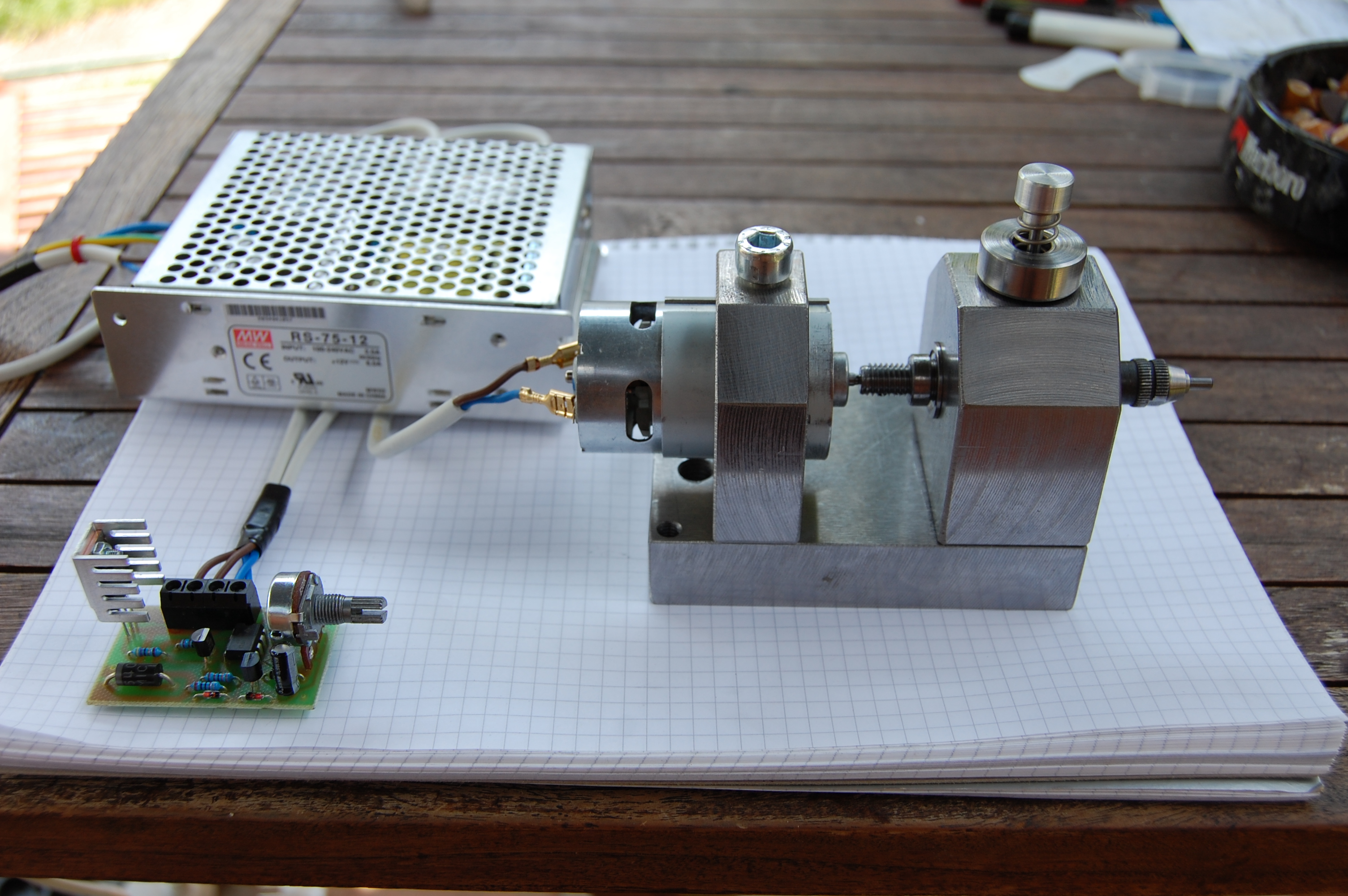

Tak po zaťažkávacích skúškach aj moje "vretienko" (keby sa náhodou niekto chcel inšpirovať):
Obyčajné ložiská 688F, hriadeľka z Proxxonu, regulátor z GME.
Otáčky max. 20.000, hádže to cca 2 mikróny (aj keď to bola fuška).
Vydrží to (kým sa nezadrú ložiská) cca 15 hodín brúsenia/sústruženia/leštenia.
Spokojnosť, výmena ložísk brnkačka, nenáročné na výrobu a lóve (RaS nech nečíta

Co to tam máš za bazmek nahoře na tom domku s tou pružinou? Motor je plecháč 500,600 ???

jestli to nebude aretaceexpertdb píše:Co to tam máš za bazmek nahoře na tom domku s tou pružinou? Motor je plecháč 500,600 ???

Motor je 600 "turbo" a ten bazmek je aretácia - kolík a v hriadeli diera. Ináč som to nevedel vymyslieť...expertdb píše:Co to tam máš za bazmek nahoře na tom domku s tou pružinou? Motor je plecháč 500,600 ???
žena ma zabije, keď jej rozoberiem mixérfilla píše:motor by byl lepsi z ponorneho mixeru, prakticky vsechny jsou SS, odpada trafo a dobre se reguluji
