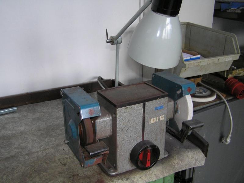

lapa píše:[Původně téma: Prosím o náměty/poznámky k výběru dvoukotoučové brusky]
Ahoj vespolek,
uvažuji o koupi dvoukotoučové brusky "na takové to (hobby) domácí broušení" a nechci koupit úplný šunt a zase nešahat moc vysoko.
Zalíbila se mi Scheppach BG 150 (např. zde Obrázek, omrknul jsem ji v několika obchodech:
* na "omak" má lehký, plynulý chod motoru, plynulý doběh (na více kusech) - ale jenom ručně, nebyla nikdy zapnuta
* váží cca 12 kg, což by mohlo být známka ne úplně ošizené konstrukce
* díry na kotouče má 12.7 mm, což nevím, zda je plus či mínus - ale možná plus, že lze s redukcí upnout i kotouče s větší dírou
* na štítku má výrobu Německo, což asi znamená, že by si Germáni nekazili jméno šuntem, i když komponenty asi budou tvrdě asijské
* má mít indukční motor, což mi bohužel nic moc neříka zejména ve srovnání vůči obyčejnému asynchroňáku v "marke bruskách" - asi to má být plus
* má integrované světélko, což považuji za plus
* šuplíček, taky vhodné na drobnosti
* "integrovaný" srovnávač na kotouče - nahoře má nějaké (předpokládám sundavací :-) ) udělátko s "kolečkem z vlnitých plechů" - to nijak nehodnotím, může být plus, pokud nějak alespoň trochu zafunguje
* cena pod 2 kKč
Má někdo zkušenosti nebo doporučení, co sledovat nebo čemu se určitě vyhnout?
Uvažuji na sem tam broušení vrtáků/radeco nožů k soustruhu, odbrušování přebytečného materiálu (zkracování šroubů atd.), možná s redukcí jako rozbruska na řezání nějakých plocháčů/kulatin, šroubů atd ... - jenom hobby činnnost.
Díky za případné náměty/poznámky přímo k ní nebo dobré zkušenosti s jiným typem (zatím uvažuji maximálně do 2,5 kKč, ale to se může změnit).

jestli má hřídel 12 nebo 20mm je uplně jedno protože nové kotouče se tam nedají nasadit respektive nejdou vystředit ať se dělá co dělá, ty příruby mají díru lisovanou -prostřiženou a nechápu jak nebo kdo a čím to tam montuje že ty původní kotouče pokud se nedemontují tak jsou vystředěny ale jak se vymontují nebo nasazují nové to nevím, koupil jsem starou českou brusku za 500korun v kovošrotě měla ohnutou hřídel tu sem podle čiselnikového uchylkoměru vyrovnal nasadil spátky původní příruby nové kotouče a bez jakéhokoliv dodatečného středění běží kotouč naprosto bez záchvěvu, tak ta čínská mrdka letěla do popelnice takovou rychlostí ž sem zapoměl sundat ty kotouče z ní, takže moje doporučení koupit starou poctivou kvalitu rozebrat vyčistit koupit nová ložiska složit a máš do konce života vystaráno a případně pokud to máš na parádu tak si to můžes nalakovat a chodit se nato dívat jak byli naši předkové poctiví

Zásadně a jedině tohle.
Prodává se okolo 3tis. a parády nadělá až do důchodu.
