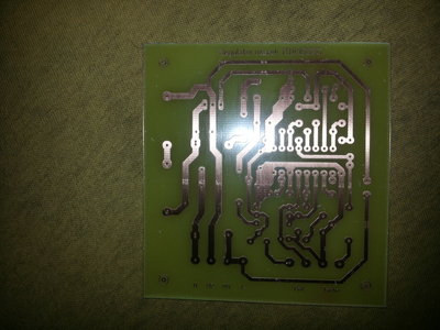

mr.fahrad píše:A slíbené schéma pračkového modulu
Obrázek
TDA 1057C, to je správně?

http://leteckaposta.cz/521125619" onclick="window.open(this.href);return false;
A tady jsou komplet podklady.
mr.fahrad
Příspěvky: 437
Registrován: 10. 10. 2012, 9:37
27. 1. 2015, 8:53
http://leteckaposta.cz/564088766" onclick="window.open(this.href);return false;
podklady plus program na otevření plošného spoje

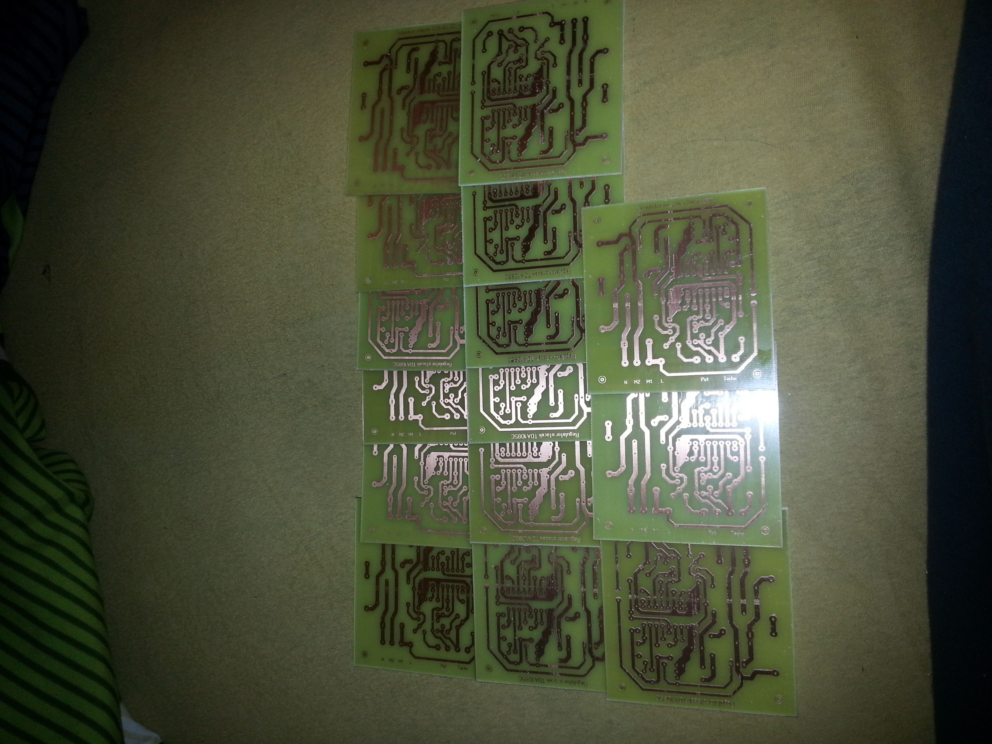

27. 1. 2015, 5:19
Tak kdo by měl zájem o plošný spoj ještě jich pár zbylo. Cena spoje je 30 kč plus 15 za obálku a známku. Kdo by měl zájem více sz

27. 1. 2015, 8:01
Tak bohužel plosnaky už jsou všechny pryč.
