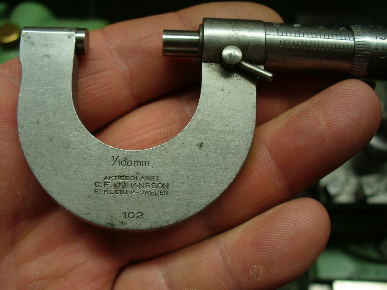

už jsem to psal na traktorech, já mám taky doma docela dost mikrometrů, ale s tímto pracuju asi nejradši. Je to originál co se dodával k Schaublinům od toho švéda podle něhož jsou pojmenované ty lesklé kostičkyprochaska píše:Mám doma hned dva takovéCjuz píše:Už se vůbec někdo setkal s tak hroznou vadou mikrometru že by měřil ve svém rozsahu jinak a nebo měl trvalou odchylku?Jeden (speciál na měření tloušťky papíru) ukazuje zdánlivě přesně, ale nemá rovnoběžné talířky (jakoby se ho někdo dal do svěráku a sevřel), u druhého někdo "natáhl" šroub, ten měří jinak když je skoro zavřený a jinak na maximální rozměr. Jeden jsem kdysi dávno koupil, jeden dostal, oba pak uchovávám pro výstrahu budoucím generacím
Je neuvěřitelně přesný v celém rozsahu, nosím ho pořád v montérkách, jak mě něco neštimuje, hned to změřím
