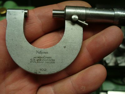

Baťa1 píše: zajímavá foto, kde se to nachází?
To jak byl Honza s Emanem v Čajně učit se stabilizovat společnost a měli strach, zda se jich číňané nezeptají na dodržování lidských práv v ČR....
Příspěvky: 3780
31. 1. 2015, 8:47
prochaska píše:
Cjuz píše:Už se vůbec někdo setkal s tak hroznou vadou mikrometru že by měřil ve svém rozsahu jinak a nebo měl trvalou odchylku?
Mám doma hned dva takové :-) Jeden (speciál na měření tloušťky papíru) ukazuje zdánlivě přesně, ale nemá rovnoběžné talířky (jakoby se ho někdo dal do svěráku a sevřel), u druhého někdo "natáhl" šroub, ten měří jinak když je skoro zavřený a jinak na maximální rozměr. Jeden jsem kdysi dávno koupil, jeden dostal, oba pak uchovávám pro výstrahu budoucím generacím :-)
už jsem to psal na traktorech, já mám taky doma docela dost mikrometrů, ale s tímto pracuju asi nejradši. Je to originál co se dodával k Schaublinům od toho švéda podle něhož jsou pojmenované ty lesklé kostičky :lol:
Je neuvěřitelně přesný v celém rozsahu, nosím ho pořád v montérkách, jak mě něco neštimuje, hned to změřím :D :D
