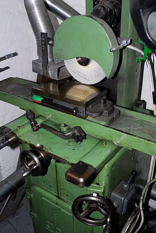

Něco podobného:

jak by to bylo s tuhostí vzhledem ke konstrukci - větší než u BN 102 by asi byla
Ta moje má v podstatě stejnou konstrukci jako BPH20, akorát v menším měřítku. Měl jsem ji už za bolšána. Tuhost výborná, vzvažování kotouče perfektní, žádná hydraulika. Drobné součástky na ní brousím raději, než na BPH. Bohužel tyhle mašiny jsou těžko sehnatelné.
