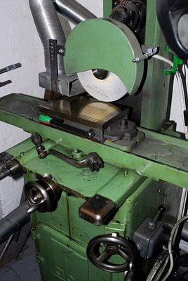

To by bylo vůbec nejlepší řešení, problém bude něco sehnat. Na Bazoši jsou nabídky většinou od překupníků, kteří to buď někde zachránili, nebo koupili za cenu šrotu. Cenu mají dohodou a když tam zavoláš, tak se nestačíš divit, co je to za židovinu. Dobrá by byla 1U, ta je malá a šikovná, ale těžko za normální cenu koupit. Malé magnetky se taky občas seženou, třeba Abawerk, mám jednu, má magnet 300 mm a na malé věci je šikovnější, než BPH20.Teoreticky by se mi tam mohla vejít malá hrotová bruska
Něco podobného:

Ta moje má v podstatě stejnou konstrukci jako BPH20, akorát v menším měřítku. Měl jsem ji už za bolšána. Tuhost výborná, vzvažování kotouče perfektní, žádná hydraulika. Drobné součástky na ní brousím raději, než na BPH. Bohužel tyhle mašiny jsou těžko sehnatelné.jak by to bylo s tuhostí vzhledem ke konstrukci - větší než u BN 102 by asi byla
