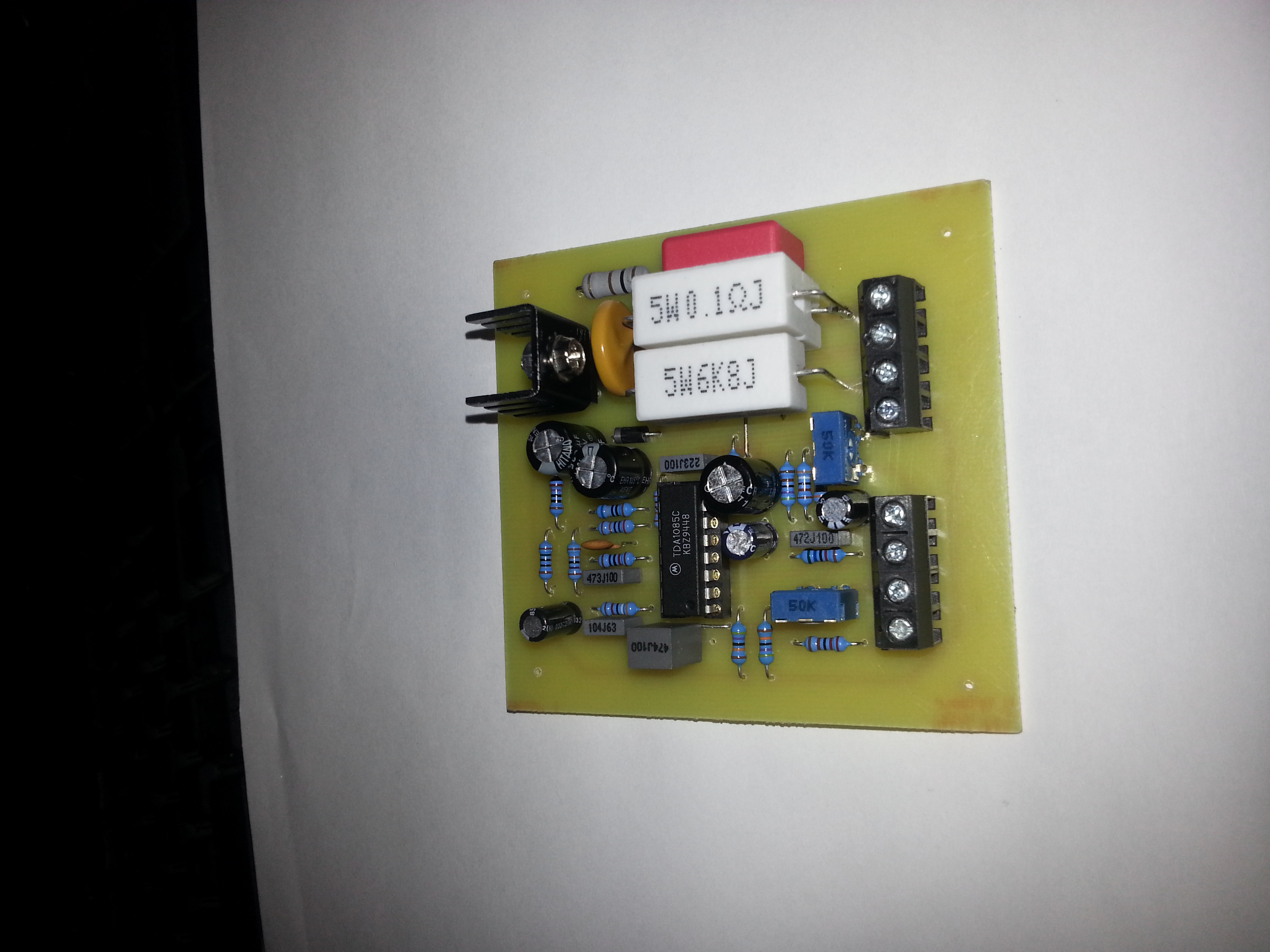

Tak dneska jsem si byl v gme pro součástky tak tady nástřel osazeného regulátoru. Asi pár lidí mi vytkne že jsem odsuzoval patici. Ano to jsem odsuzoval ale tento kousek bude jako testovací. Chci vyzkoušet každí tda než ho osadím. Tak proto ta patice. Jinak zejtra vše překontroluji a zapojím na motor. Takže zatím nejni známá funkčnost:-d Níže prikládám pár fotek

Omlouvám se za kvalitu fotek ale mobil to lépe nezvládne :-d

Pokial sa bojis ze vypadne pouzi preciznu peticu,a oba kraje io kde niesu nozicky zalep chemoprenom, tym nemyslim neskutocne zapatlat len zlahka natiahnut z boku ako sopel, ak sa nieco stane nozom len lahko odrezes chemopren a vymenis IO.

mr.fahrad píše:Omlouvám se za kvalitu fotek ale mobil to lépe nezvládne :-d
Hezké (i kvalita fotek, inu S3 :)), kde jsi nakoupil TDAčka?

Ve finální vestavbě objímku pod švába netřeba. Pokud neni člověk hovado, tak se chcíplej šváb dá odpájet s obyč. odsávačkou a trafopájkou, aniž by DPS přišla k úhoně.

to ja soplidla a kalafunu vymenil za http://www.gme.cz/gelove-tavidlo-elchem ... g-p745-037" onclick="window.open(this.href);return false; a uz nemusim nic omyvat, po pouziti zustane ochrany film, ktery brani oxidaci pajky, vyborne pomaha tavit bezolovnatou pajku
Příspěvky: 23397
5. 2. 2015, 3:27
jojo super vec
ale tistak zustava lepkavy
oplachuju isopropylem, rychle schne, temer okamzite k zapnuti

Zdravím:-d tak foceno to bylo s3 kou ale tedka tam mám android 5 vřele všem doporučuji ten telefon běhá jak zátopek:-d. A tedka k tématu tda mi ještě nepřišli (čínani je moc dlouho pajcujou). Jedu na původní tda z modulu z pračky. Jasně že jsem plošnák omyl. Včera to byl jen nástřel fotek aby byla představa jak vypadá osazenej plošnák. Dneska jsem plošnák zkontroloval omyl zapojil a hle na první pokud a hned funguje:-d. Ale nastal problém s reverzem. Když se reverzuje chod motor vyskočí do plnejch pak padnou otáčky na nastavenou hodnotu. Viz video .
