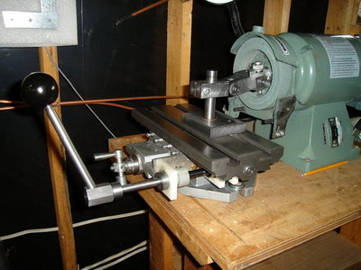

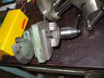

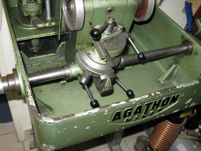

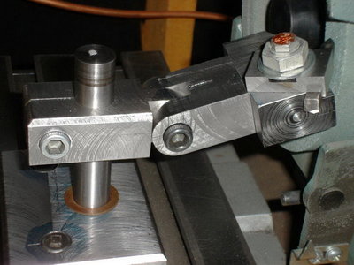

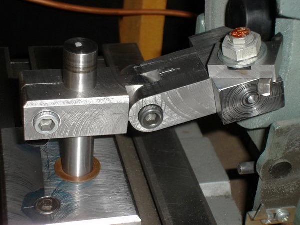

Zdravím, chci se zeptat zda někdo zkoušel zhotovit přípravek na broušení nožů. Když to držím v ruce tak si občas škrtnu a 10minituve hraní si s ostřím je v háji. Koukal jsem, že nejednodužší je udělat jakýsi stoleček v ose brusného kotouče a tam si nůž opírat. Ale ja jasme takový, že když už něco dělám mohlo by to být trochu promyšlené někdy i zbytečně složité ale ve finále funkční. Napadlo mě použít starý suport. i s nožovou hlavou ten připevni ke knstrukci brusky. Moje představa -upnu si nuž do nožovky nastavím si uhel nožové hlavy - pomocí otáčení nožovky (požadovaný uhel výbrusu) a pomocí suportového pojezdu si dojedu k brusnému kotouči a pěkně pomalinku obrousím. Koukal jsem, že jsou profi brusky, ale zcela na rovinu jsem hobby soustružník a kupovat brusku za X tisíc se mi neche.
vruboun
- Příspěvky: 383
- Registrován: 25. 3. 2010, 7:11
Ahoj, taky se mi něco podobného hmyzí lebkovnou. Zhruba něco podobného:
qwer
- Příspěvky: 1446
- Registrován: 8. 4. 2008, 8:09
Mne sa páči tento systém, ani to nie je moc zložité

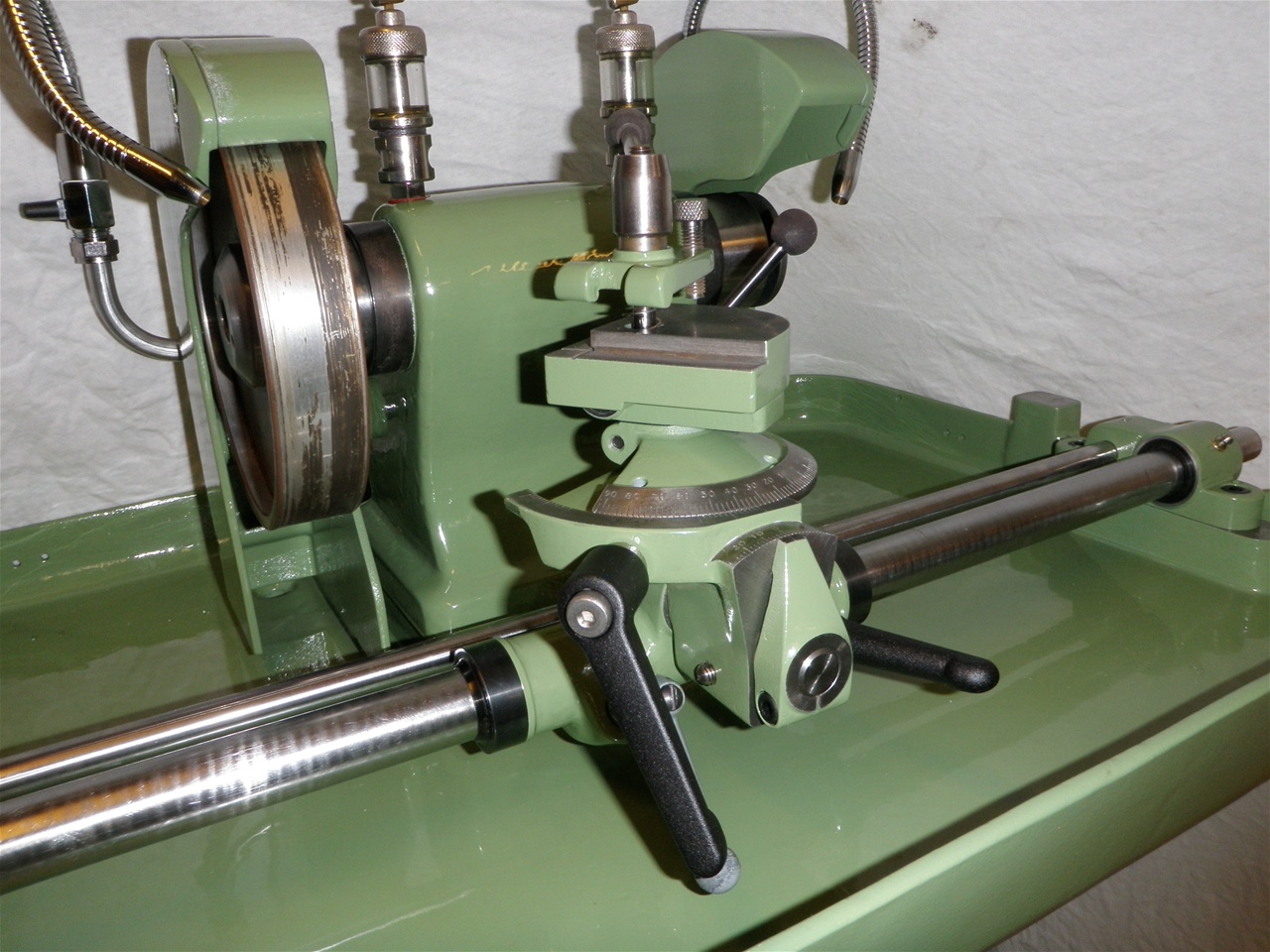

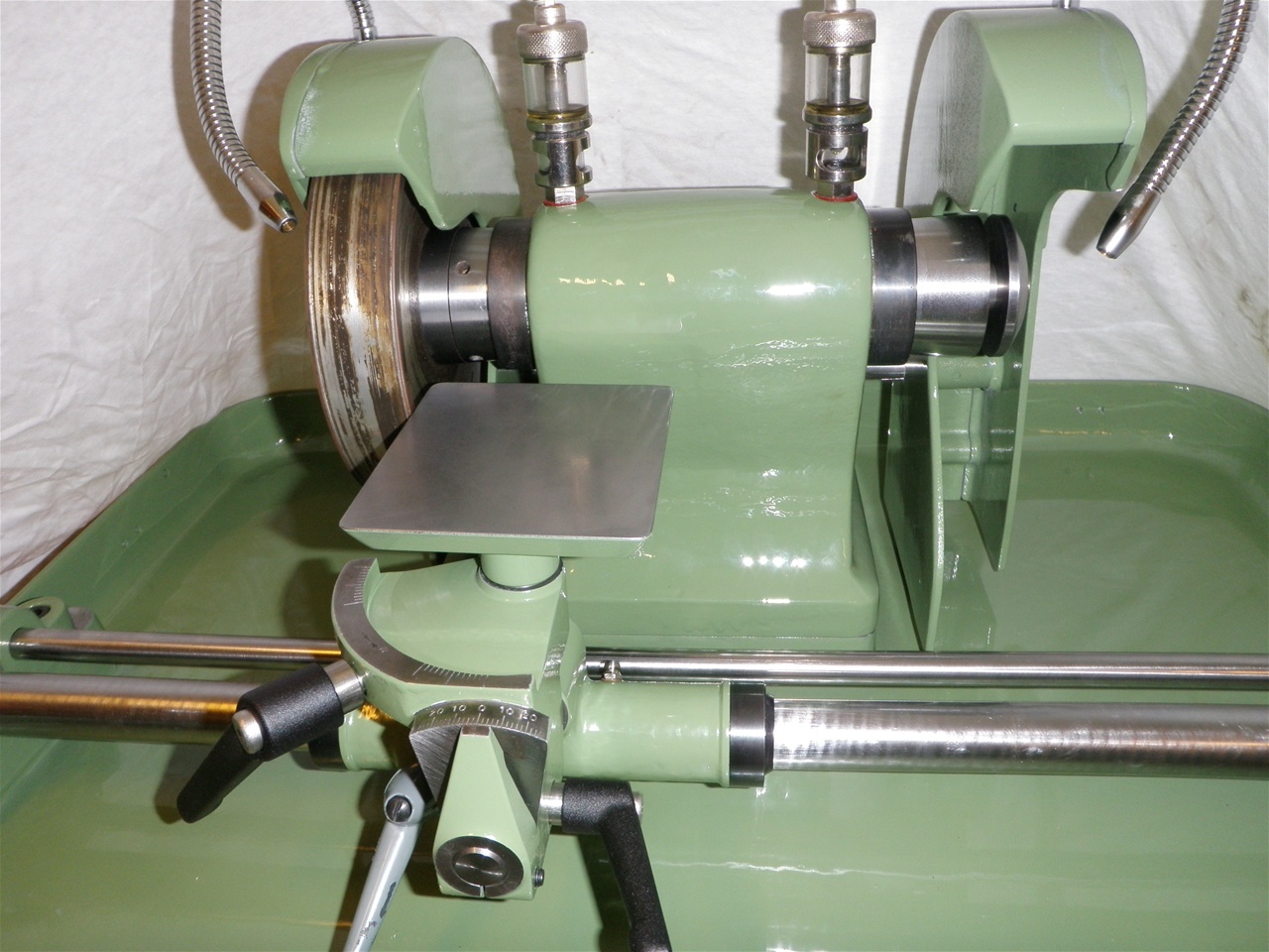

Nemám u sebe fotku kusu co používám, ale měl by to být jeden z těchtoves178 píše: ↑18. 8. 2021, 10:47 Zdravím pánové, chtěl bych se zeptat na vhodný kotouč na hrubování HSS, chci si vybrousit nějaké tvarové nože s polotovaru Radeco, teprve začínám, takže první pokusy na nástrojové brusce se mi moc nedaří, kotouč se mi zalepuje materiál se pálí
používám hrncový kotouč 80x40x20mm 98A 60 K 9V , TYROLIT, zkoušel jsem 3700/5600ot, ubírat se snažím 1-2setiny, vysledek stálé mizerný, tedy na přelíznutí ostři by to asi bylo dobré ale na vyboušení tvaru bych na tom strávil mládí.
Zřejmě potřebují hrubší a měkčí kotouč s otevřenou struktůrou, i když ten co mám má otevřenou struktůru, dále mi není jasné jaký je praktický rozdíl mezi druhy korundu 98A, 98RA, 99A, 99BA
Můžete mi poradit ideální kotouč na hrubování, nebo jestli něco nedělám špatně
Předem díky
https://www.prodejbrusiva.cz/brusne-kot ... 12][0]=140
A ještě tady jsou cca uprostřed strany
https://www.tyrolit.cz/bereiche/obraben ... ploch.html
Hrubuju na něm ale ve stolní dvoukotoučovce a pouze dokončení dělám v nástrojovce už bílým hrnečkem K25 nebo elborákem. Většinou nože na trapéz závity z radeca a vrtáky. Ta šedesátka je na to co po ní chceš dost jemná. Taky dobré orovnání je základ.
