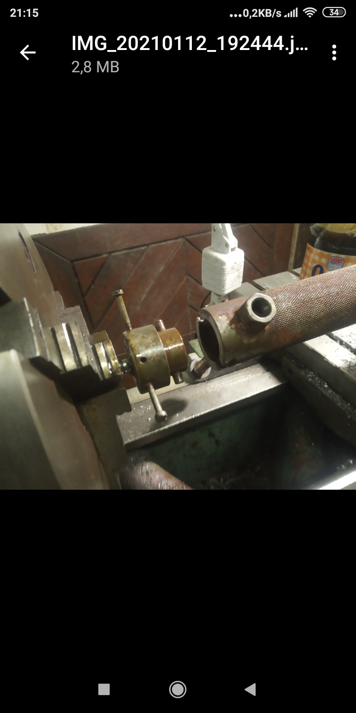

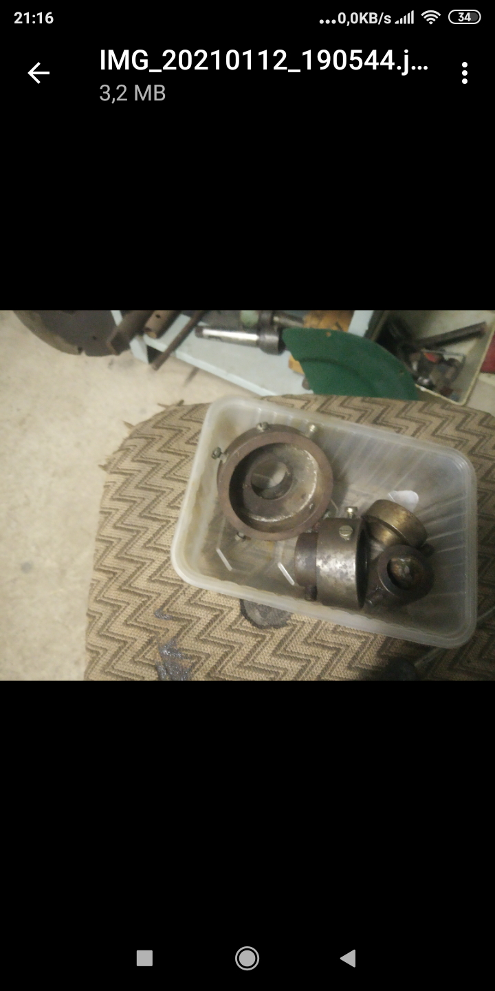

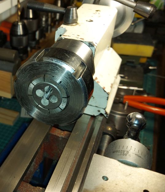

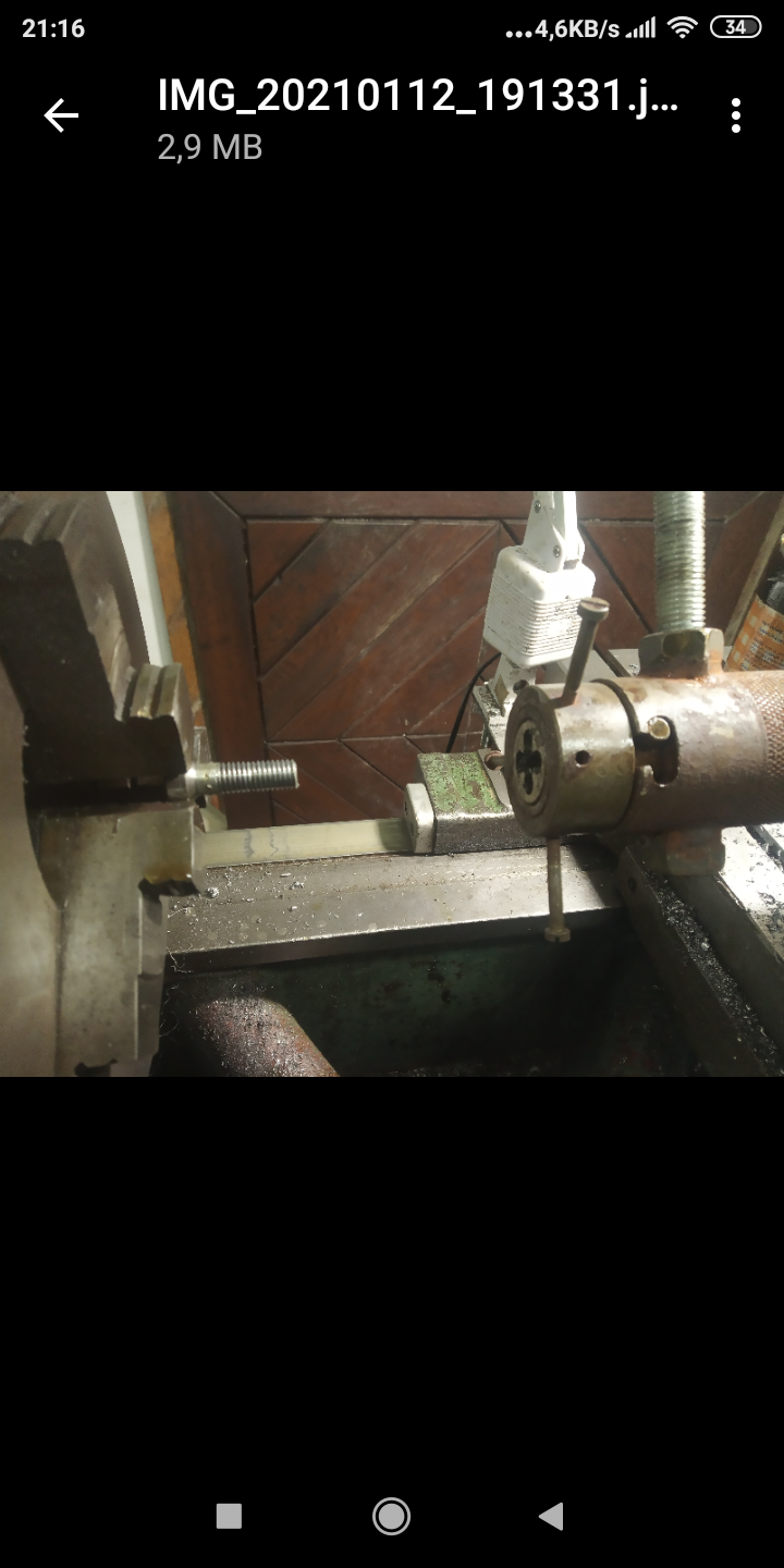

Závity na soustruhu pomocí závitových oček
TAk jsem dnes koupil automatovou nerez , a očko potahované . Chtěl jsem to hned vyzkoušet , al mazivo které mi doporučil Luxenn mi ještě nepřišlo . Tak jsem to zkusil s grafitovou vazelínou , kterou používám pro mazání bronzových pouzder , a převodovek . A ono to funguje . Závit je krásně ostrý , a nepoškubaný . V délce závitu jsem ubral na průměru o 15 stovek . i tak zřejmě tu mezeru mezi vrcholem břitů očka a vrcholem závitu vyplnil vytlačený materiál . Ale výsledek je super . Díky za rady .
