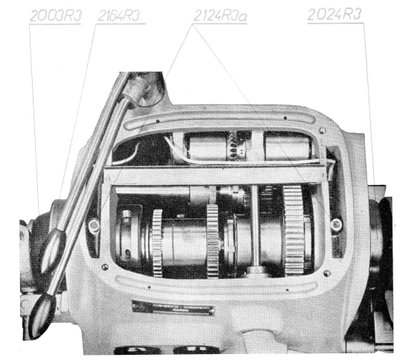

Tak pánové nevím zda tam sítka mají být nebo ne ale v manuálu je toto:
Samozřejmě, že do místa kudy prochází olej do kluzných ložisek vřetene se má dostat olej již čistý, prošlý filtem a nějaké sítko, které u beztlakového mazání musí být poměrně "hrubé" to už pak stejně nezachrání. Byly asi různé varianty S28 a manuál zůstal stejný. Např. já tam sítka skutečně mám (viz obrázek z mých dřívějších příspěvků na toto téma), ale naproti tomu v manuálu není žádná zmínka o lamelovém filtru o kterém píše "Jimmy", přestože i na mém stroji ten filtr skutečně je, skz něj olej prochází zřejmě přímo ze zubového čerpadla, tedy pod tlakem, protože nějakým "samospádem" by to určitě nefungovalo.

Ja tam mám tiež tie sitka. S28 rok výroby 1959
edit: Filter som tam nenašiel.
