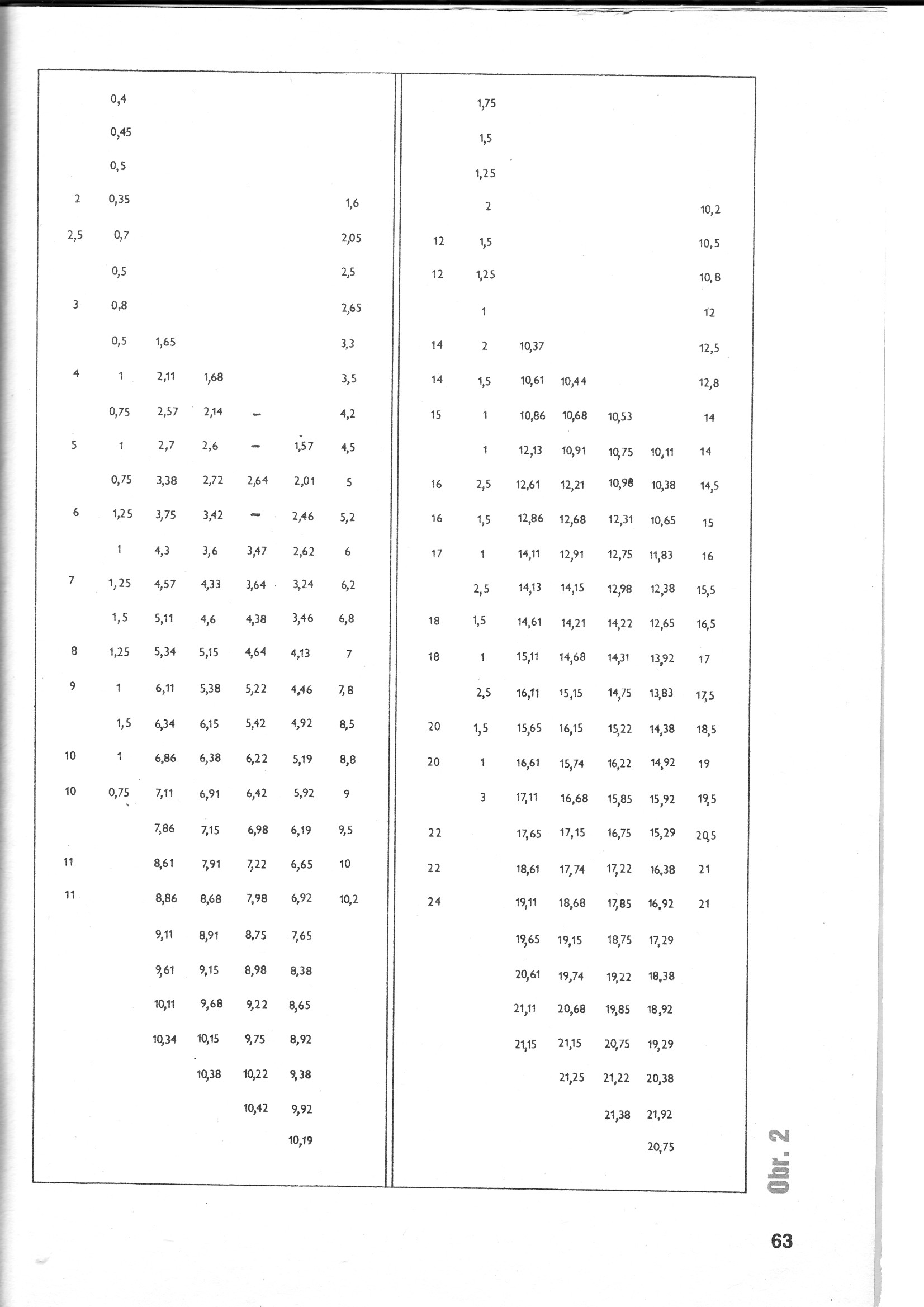

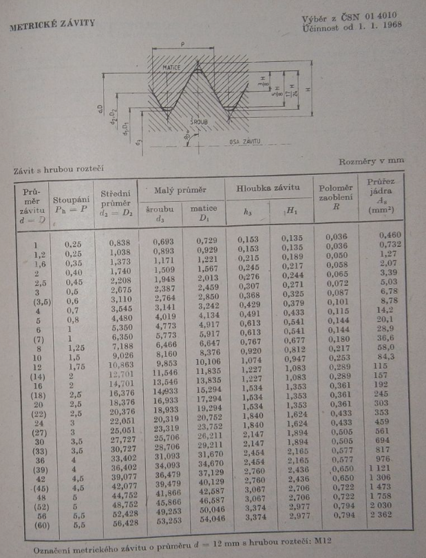

1. nemáte tu někdo udělaný tahák/tabulku na řezání závitů jak metrických tak trubkových? Tzn. u vnitřních kolik předvrtávat a u vnějších, na kolik nejdříve vysoustružit a jednotlivá stoupání. Pokud ne, tak se do toho spustím, zpracuji a pak poskytnu.
2. K té druhé části bych se chtěl právě i zeptat, to se vždy u vnějších závitů soustruží na tzv. velký průměr? Nebo na jaký rozměr mám připravit tu tyčovinu např. u závitu M8? A jak je to u trubkových závitů, kde zlomek, např. 1/2 udává vnitřní světlost trubky? Na kolik tam mám připravit rozměr pro vnější závit? Ve všech příručkách se stále jen omílá technologie samotného soustružení závitu a nebo jsou všude jen výtahy ze strojních tabulek, ale tohle se zapálený amatér nedozví.
3. Jinak ještě bych se rád pro zajímavost zeptal, používá se dnes ještě u nás na něco Whitworthův závit? Nemyslím teď trubkový, který má jiné stoupání, ale přímo W.

Ad1. Tady máš zapálený amatére
, první tabulku si vytiskni, vystřihni, ohni a slep a tu druhou vlastně taky, pak to do sebe zasuň jak do maminy a nemusíš už nikdy nic počítat
U všech vnějších závitů je koeficient X stoupání, stejnou hloubku bude mít závit M16 a stejnou M52x2 nějak takto
ad2. ano průměr vnějšího závitu je dobré o nějakou hodnotu zmenšit, zvláště pokud se ho hodláš řezat očkem nedej bože označeným NO
Jinak podle lícování
ad 3. pokud myslíš 55st. tak myslím že ne, někdy po válce nebo možná i pozdějc přešli na 60st. v palcových mírách průměru a chdodů na palec, to by měly být ty unifikované závity UN, na starých zgerbech, motorkách a strojích se ale běžně W závit nachází

Whitworthův závit se nachází mj. na přípojkách tlakových lahví, W 21.8-14 pro kyslík a některé další plyny. Též je na stativových šroubech fotoaparátů, W1/4 a W3/8, kde je ale bez větší publicity postupně tiše nahrazován závitem UNC stejného průměru a stoupání.

Ještě přikládám tabulku nejpoužívanějších (mnou) závitů. Obsahuje rozměry závitů, rozměry měření přes drátky a některé údaje pro obrábění. Závity jsou zde vypočteny podle obecných vzorců, takže je možné tabulku snadno měnit a doplňovat.
Varování: tabulka není stoprocentně verifikovaná a téměř jistě obsahuje alespoň jednu chybu.

ad2. a o jakou hodnotu ten průměr tak snížit? Respektive jak to lidsky třeba z těch tabulek spočítat? jde mi o běžný šroubový spojení M5-M20 a G1/8 - G2. jasně nějak by to člověk od oka dal, ale chtěl bych být už od začátku alespoň v rámci mezí trochu přesný.

zcela nejlepsi postup je poridit si zminovane tabulky
zavity jsou dane normou a ty tabulky v sobe maji strucnou formou ty hodnoty uvedene
krom jineho tam jsou dalsi informace bez kterych si neskrtnes
vselijake rozmery normovanych soucastek aby jsi si nevymyslel svoje rozmery a nepokousel se pak hledat v krame neexistujici soucastku atd...
proste od tohoto jsou vymyslene ty tabulky a kdo je nema jako by nebyl
bez toho absolutne nemuze delat remeslo a basta
kdyz zajdes do antiku tak je koupis treba za paesatikorunu
vzasade se moc nemeni
ty starsi byvali i obsahlejsi
jedny mas mit na dilne
jedny v pracovne
jedny u postele a jedny na zachode

vsak to tam mas namalovane
sroub zasroubovany v matici
pro dany zavit tedy odectes kotu podle toho jestli delas vnitrni nebo vnejsi (sroub/matice) kouknes do tabulky a mas
M10 závit má prostě vnější průměr 10mm Co se týká metrických vnějších závitů není co zkoumat prostě už samotný název udává průměr.
Pravda osobně ho trochu zmenším třeba o desetinu. Když bych ho dělal tupím očkem abych se nedřel tak i víc
