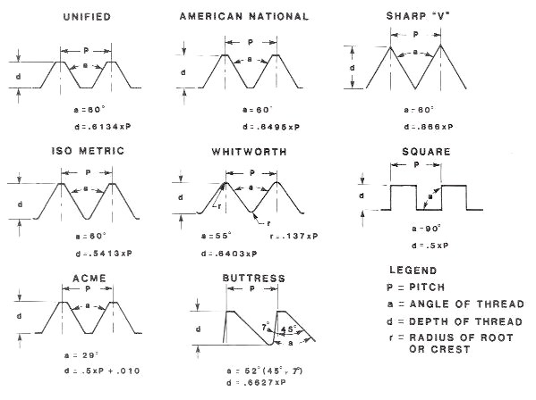

Ad1. Tady máš zapálený amatére
, první tabulku si vytiskni, vystřihni, ohni a slep a tu druhou vlastně taky, pak to do sebe zasuň jak do maminy a nemusíš už nikdy nic počítat
U všech vnějších závitů je koeficient X stoupání, stejnou hloubku bude mít závit M16 a stejnou M52x2 nějak takto
ad2. ano průměr vnějšího závitu je dobré o nějakou hodnotu zmenšit, zvláště pokud se ho hodláš řezat očkem nedej bože označeným NO
Jinak podle lícování
ad 3. pokud myslíš 55st. tak myslím že ne, někdy po válce nebo možná i pozdějc přešli na 60st. v palcových mírách průměru a chdodů na palec, to by měly být ty unifikované závity UN, na starých zgerbech, motorkách a strojích se ale běžně W závit nachází

Whitworthův zavit treba u vyrobku z anglie a jinych zemich kde se pouziva palce jsoi bezne
- Sponzor fora
- Příspěvky: 8483
Whitworthův závit se nachází mj. na přípojkách tlakových lahví, W 21.8-14 pro kyslík a některé další plyny. Též je na stativových šroubech fotoaparátů, W1/4 a W3/8, kde je ale bez větší publicity postupně tiše nahrazován závitem UNC stejného průměru a stoupání.

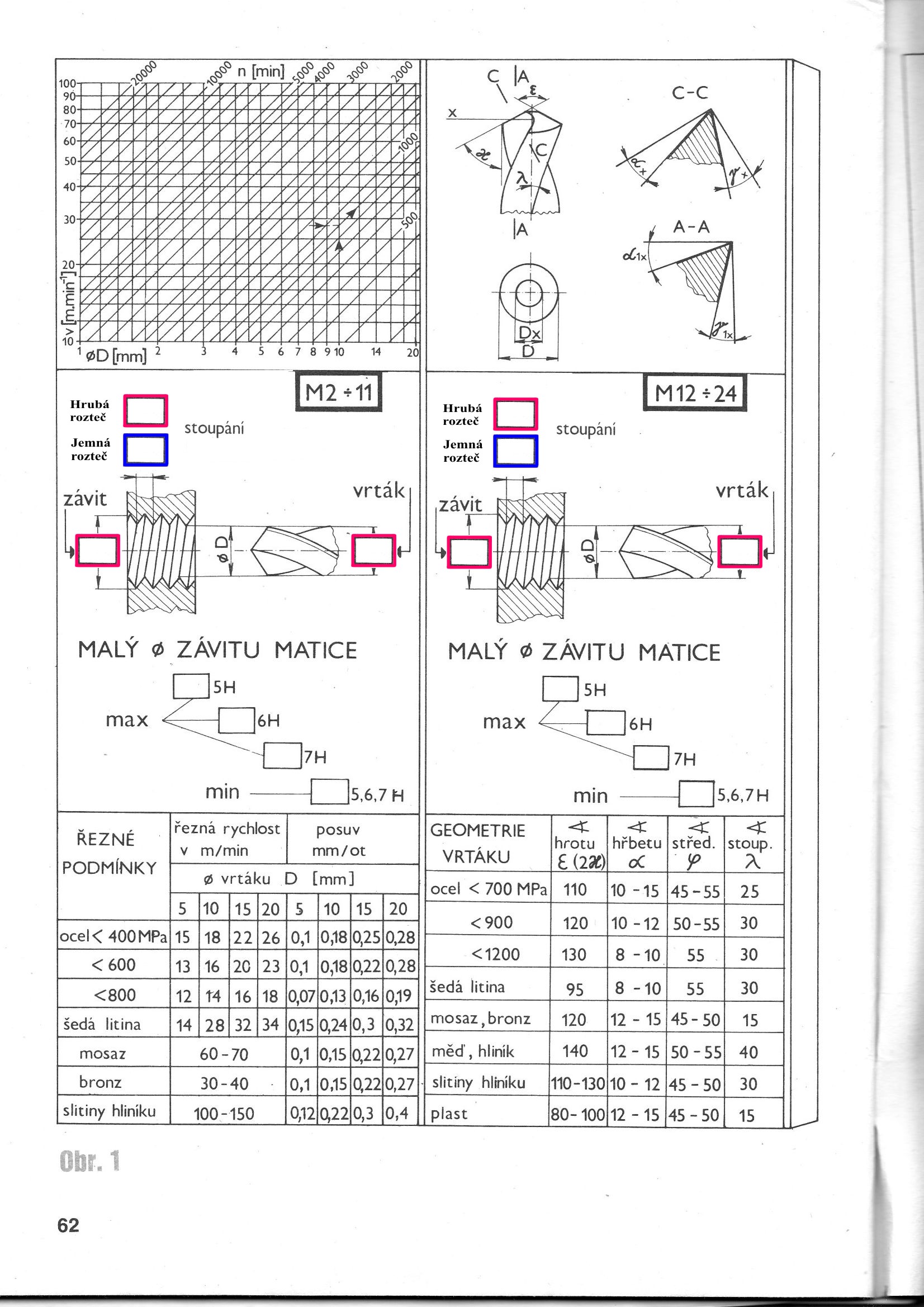

zcela nejlepsi postup je poridit si zminovane tabulky
zavity jsou dane normou a ty tabulky v sobe maji strucnou formou ty hodnoty uvedene
krom jineho tam jsou dalsi informace bez kterych si neskrtnes
vselijake rozmery normovanych soucastek aby jsi si nevymyslel svoje rozmery a nepokousel se pak hledat v krame neexistujici soucastku atd...
proste od tohoto jsou vymyslene ty tabulky a kdo je nema jako by nebyl
bez toho absolutne nemuze delat remeslo a basta
kdyz zajdes do antiku tak je koupis treba za paesatikorunu

vsak to tam mas namalovane
sroub zasroubovany v matici
pro dany zavit tedy odectes kotu podle toho jestli delas vnitrni nebo vnejsi (sroub/matice) kouknes do tabulky a mas

M10 závit má prostě vnější průměr 10mm Co se týká metrických vnějších závitů není co zkoumat prostě už samotný název udává průměr.
Pravda osobně ho trochu zmenším třeba o desetinu. Když bych ho dělal tupím očkem abych se nedřel tak i víc
