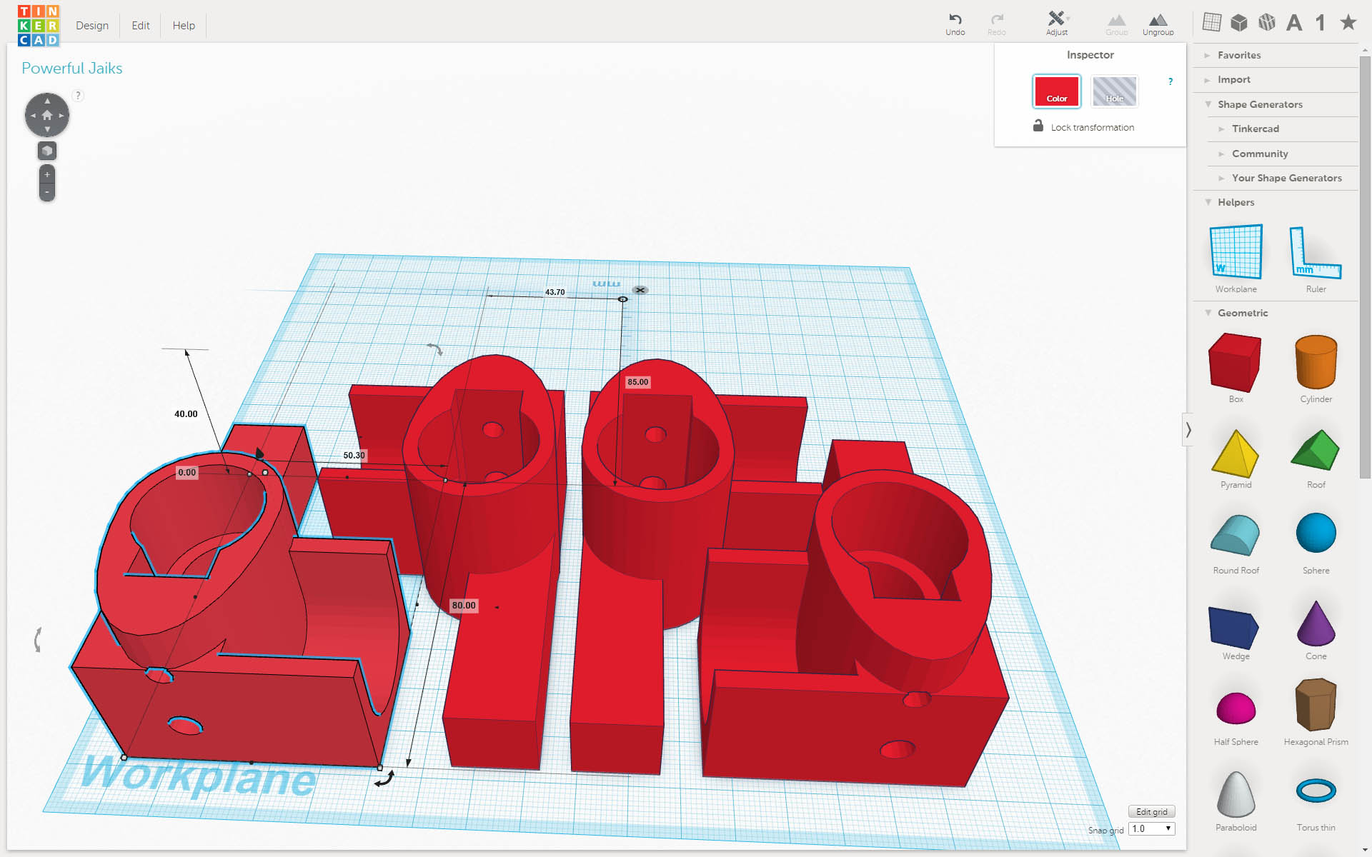

Vymyslel jsem takovou kravinku pro svatební fotografy. Je to vozíček se stative a napájecím zdrojem. Prostě kravina, ale užitečná. Už to příležitostně stavím kolegům, ale jak říkám, dělám to ručně na malém soustruhu Proma SM300E. Na obrázku vidíte oranžové částí (25mm výška) které slouží jako držáky stativových noh. Modře jsou ty díly co minule (výška 40mm), tedy horní spojka rámu a madla (teleskopické, takže s aretací) a dolní spojky, které spojují rám s podvozkovou rourou a rovněž mají teleskopické vysouvání pro zvýšení rozchodu kol. Zeleně pak jsou aretační spojky (výška 32mm) na stativ. Červeně (výška 20mm) jsou označené spojky jeklů a podvozkových noh.
Prošel jsem hoooodně obchodů a nenašel komerční ekvivalenty, proto řeším výrobu sám.
Modely jsou pro 3D tiskárnu, takže nejsou ještě překresleny pro frézu, jen ty oranžové.
Cenová kalulace byla od asi 3 firem v Praze, co dělají profi CNC obrábění na 3 a 5 osých frézách a vycházelo to podobně kolem 250-260Kč/ks. Když se omezím a udělám to trochu primitivněji, bavíme se o 9ti kouscích, které bych potřeboval vyrobit na jeden vozík. V té ceně není zahrnutá příprava, což mi naúčtovali 5.000Kč za 1ks ! Proto jsem se rozhodl, že koupím malý soustruh a udělám to po svojemu. Jenže to nevypadá hezky, je s tím více práce a nemluvě o tom, že neudělám tvar jaký požaduji.
Ty zelené spojky mohu udělat tak, že mám 50x15mm a 60x15mm ze které to soustružím a do něj to dofrézovat. to by snad neměl být problém už vůbec. Jen to správně upnout
Ty modré díly více nahoře snímků ale bych také udělal z té kulatiny a pak vmontoval kousel ocelového nebo hlinikového L profilu aby to vytvořilo tu úhlovou spojku. To jde také vyřešit jinak. Nejvíce problémů mám s těmi oranžovými díly. Zatím to dělám jako kroužek a ohnuté U z plocháče a šroubuji. Prostě prasárna. Funkční, ale jak to vypadá :(
Schválně, když máte přehled, kolik by jste si za tyto práce vzali? Já neříkám, že musím mít vlastní stroj. Rád spolupracuji. Proto jsem si chtěl udělat simulaci, abych mel představu kolik mě který díl vyjde a zda se mi to vyplatí, nebo mám hledat alternativní řešení. Nemám prostě tušení kolik času to zabere a kolik se účtuje třeba za hodinu provozu stroje.

většina těch dílů tak jak je namalovaná je na frézce nevyrobitelná
musíš počítat s tím že nástroj, fréza, má tvar válce o průměru třeba 10mm a je dlouhá 50 mm
kam se dostane, tam může odebrat materiál, ten odebírá buď bokem (dobře) nebo čelem (hůř)
nelze tedy udělat např. dutinu s hranatými rohy . to je to co máš jako "nástavec" té kruhové díry
ta dutina může mít ostré rohy ve styku dno-stěny, ale ne po obvodu
další zásadní omezení je rádius zaoblení toho rohu
logicky nemůže být menší než je poloměr nástroje
nástroj je dlouhý tak maximálně pětinásobek průměru (neuvažuju různé speciálnosti)
čím menší nástroj, tím to déle trvá......
trojkou frézou (kdyby to vůbec šlo) bys šudlal takový bazmek jako máš na obrázku několik hodin á dejme tomu 1000,- hod
hliník stojí dejme tomu 150-200/kg, tak si spočítej jen cenu toho hliníku
to cos namaloval je spíš na tlakové lití do kokily, pak ten odlitek bude za desetikoruny, ale forma bude za 2 000 000,-....
atd
atd
možná by bylo lépe si nastudovat něco o tzv. technologičnosti konstrukce dřív, než začneš konstruovat a kupovat stroje
sebelepší CAD z člověka konstruktéra neudělá
