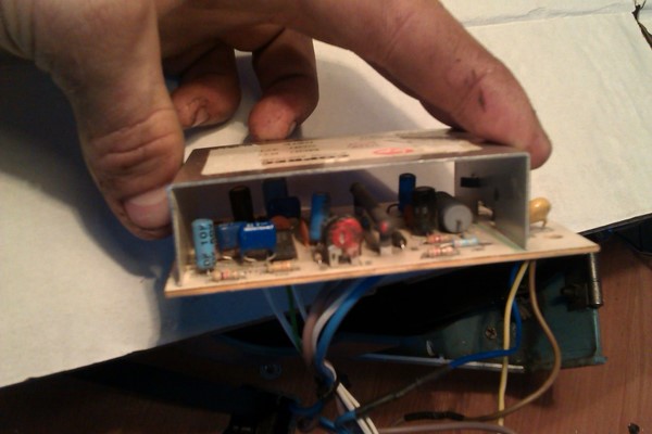

Běžný triákový regulátor k pračkovému motoru na malém soustruhu jsem vyměnil za pračkový regl . Zapojil jsem revers , ale po zapojení v obou směrech motor jen mrčí . Pokud sundám řemen , a pomůžu mu s rozběhem rukou , tak se roztočí , ale jen na nějakých odhadem 150-200 ot/min , a téměř bez výkonu . Ve dvou prstech ho klidně zastavím . Na desce regulátoru je nějaký malý potenciometr . Nevím , jestli to je k seřízení tacha . Motor , a regl není z jedné pračky . Z toho soudím , že chybu v zapojení nnemám . Jen mi z reglu nejde dost šťávy . Nevíte někdo co s tím ? Dík za názory .

Píšeš že motor a regul. není ze stejné pračky...to asi na 100%. Co máš za regulátor-ten od fahrada,či náhodný plošák s TDA 1085C ze staré pračky? Píšeš,že jsi to reguloval obyč. triak. regul.-to jsi určitě neměl zapojené tacho (není čím)...má ten motor vůbec tacho...a zapojil jsi ho? Nevěřím že by byl špatný regulátor...chyba je někde mimo něj -motor,připojení k motoru,či vadně revers...

Laicky řečeno fahrade-na pinu 4 poťákem ladím minimální otáčky,a jejich tvrdost....ale opravdu při velmi nízkých jdou na triak velké proudové nárazy ( vyhazovalo mi to jetý 6A jistič)-nalaď si to tak optimálně,aby jsi to opravdu dřevem nezastavil. A vlastně tím i trochu ovlivňuješ max. otáčky-takže naladěnost celého obvodu. Max otáčky se dají především seřizovat-v Tvém případě poťákem P2-od obvodu +Vcc. Snižováním hodnoty-zvyšování max. toček. Ale já to mám trochu jinak-pevný odpor 120 ohm (a mám odzk.,že to reguluje i napřímo,bez R),a Ty tam máš poťák v kiloohmech...tak prubni...
V datasheetu je ještě napsáno (strana 6), že se to má naladit na Upin4=12V při maximálních točkách kvůli optimálnímu odstupu signál/šum. Ještě to je celkem provázaný s hodnotou kondiku na pinu 11..

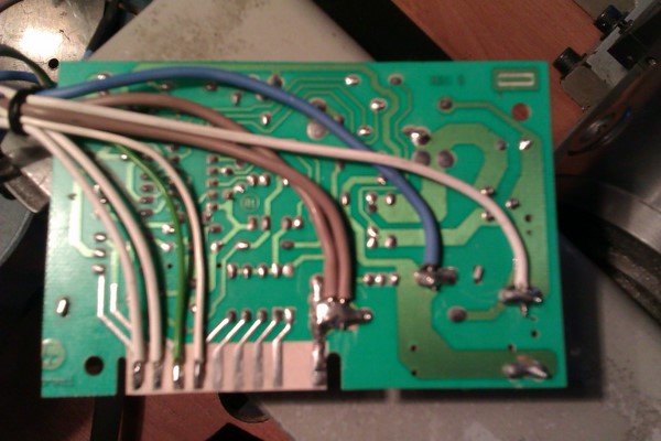

Milo,když tak sem dej foto...ale ze strany spojů toho plošáku,a pokusím se Ti poradit jak co zapojit...někde něco musí být blbě

Miloune hele příjde mi že máš nějak moc drátů na plošnáku. Zaprvý propoj pin 6 a8 za druhé v pačkách se přepínali otáčky přes odpory. Takže porovnej tapojení tvého regulátoru s mim . Co je na víc od pinu 6 a pěk vyházej. (Ale raději si popíš hodnoty). A za další bych se kouknul na proudové omezení. Tvůj regulátor může bejt z pračky kde byl řádově 100w motor. A když si připojil motor cca 500w nrmusí se roztočit. a standatsně u těchto motorů se může lišit tacho . Info z tacha pude přes odpor na pin 12 . Zkus vyhodit tento odpor a místo něj zapojit poták cca 10 k a zkus točit od max k minimum. A sleduj změny. Další věc je že tacho muže bejt v měděném nebi. Nejsem žádnej EL mág pouze jsem měl štěstí že můj modul z pračky zrovna pasoval s motorem. Jinak bych byl v háji a už to asi leží v koši. Rád pomohu když budu vědět.

Vypadá,že to máš správně. Z leva vodiče-je tam 8 kontaktů vedle sebe. První 2 jsou tacho. 3 je na stranu ovl. poťáku 100k-nevidím na to nyní,ale máš ho jinou barvou-OK, ale 4 může být příčina (4,5,6 je odstřeďování,kde se dá regulovat)-někdy tam není vůbec odpor,mrkni se-když tak to přepájej na nejmenší odpor,či do uzlu nad ty odpory 4,5,6-to je jezdec ovl. poťáku 100k.
Jara
A dál-8 je praní,to nevyužiješ...kousek dál v řadě máš správně L-fázi(2hnědé),a správně rozdělenu na dva vodiče-jeden napájí regulátor,a druhý jde na stator motoru. Pak máš správně N-modrý-to jde do regulátoru a na triak A1,a regulovaný výstup z triaku A2 (regulovaná N) máš bílý,taky správně-ten jde na rotor motoru. (motoru je jedno zdali přivedeš L na stator,a reg. N na rotor,či naopak...ale pro přehled si to zapojuji takto) Motor musíš mít v serii stator,rotor,a mělo by to fachčit.

fahrade fachčilo mi to na jakýkoli motor takhle zapojené,nemá tam zbytečné vodiče. Samozřejmě je tam smetí skrz praní,a skokovou regulaci,které můžeš vyházet,ale jen by si to tím teď komplikoval.
