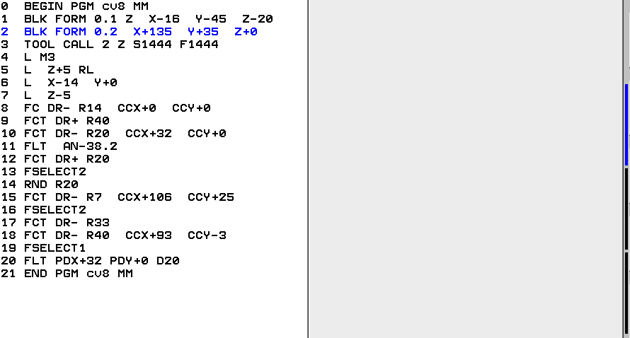

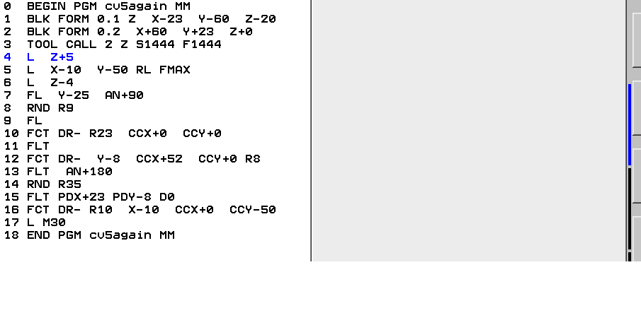

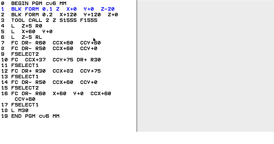

Dobry den odbornici.
Zde jsou me vyrobky v fk programovani.
Prosim o kritiku a sdeleni jak na spravne reseni.
Model je vykres a cviceni je muj vytvor.
Doufam ze se Vam vse dobre zobrazi a ze si stim budete moct dobre poradit.

ahoj..
spravnost naprogramovani si zkontroluj sam - podle prekreslene grafiky pri programovani uvidis drahy a jejich reseni, tim budes vedet, zda je to dobre.. dle pouziti fselectu jsi grafiku pri psani pouzival...
za druhe, je to projety jen letmo, nenajizdej v "Z" ose s korekci, nybrz az na samotny obvod/konturu...
