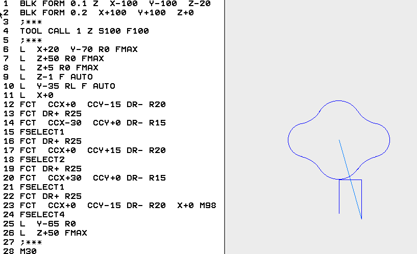

nahraj semka vykres - obrys drahy.. bude se to lip psat znovu... ja uz pri grafice vidim u prvni drahy FKackem chybu...
u FK programovani jsou dulzity barvy - vyber moznosti, barva, pri ktere dokaze jeste sam dopocitat dle dalsich souradnic atp... pri FK programovani si muzes napsat krasny kod, ktery krasne vypada, ale musi i stroj vedet, co ma delat, to poznas prave dle barev...
u 426 nesmis zapomenout psat kod ve spravnym poradi tak, jak nasleduje na soft key, 530ka s tim problemy nema...

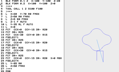

takze tady to mas, viz. priloha... pochopitelne muzes najizdet po kruznici atp. jak se ti zlibi...
btw. nejaky manual bych tu nasel, muze se to ofotit, kazdp. v dnesni dobe CAMu se s FK setka clovek malokdy... ale nekdy to jinak nejde...
kdyz bude potreba, kontaktuj me na SZ
ps: ano, jakmile ti sviti cervene, tak je to spatne... nesnaz se za kazdou cenu cpat FK vsechny souradnice, od toho je to volne programovani, tnc ti pomuze, nabidne moznosti..viz. fselecty..

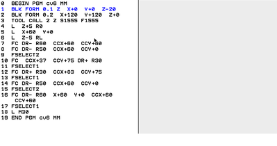

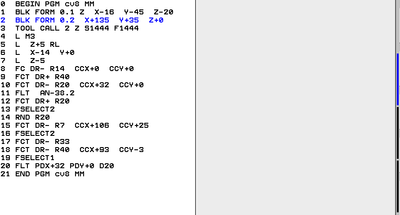

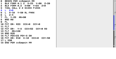

Dobry den odbornici.
Zde jsou me vyrobky v fk programovani.
Prosim o kritiku a sdeleni jak na spravne reseni.
Model je vykres a cviceni je muj vytvor.
Doufam ze se Vam vse dobre zobrazi a ze si stim budete moct dobre poradit.

spravnost naprogramovani si zkontroluj sam - podle prekreslene grafiky pri programovani uvidis drahy a jejich reseni, tim budes vedet, zda je to dobre.. dle pouziti fselectu jsi grafiku pri psani pouzival...
za druhe, je to projety jen letmo, nenajizdej v "Z" ose s korekci, nybrz az na samotny obvod/konturu...
