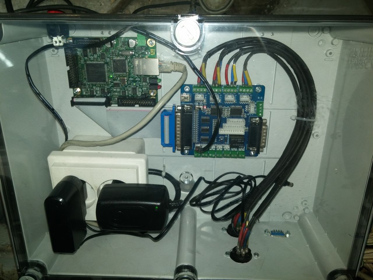

Tak jsem si dnes vylepšil cnc smoothstepperem. Takže pokud bude někdo mít dotazy tak mu můžu odpovědět.
Co tedy vlastně mám v mašině:
Mach3
Ethernet Smoothstepper z cncshop.cz
oddělovací čínskou desku za 360kč
Drivery M880A na ose X a Y + zdroj PRS488 + KM SX31-2740
Driver DM542 na ose Z + zdroj 31A 2,A od inkoustové HP tiskárny. + SX23-1012
X a Y mám zpřevodováno mám do pomala 1:3 ozubeným řemenem - kuličkový šroub - rychlost 2800mm/min
Z má přímý náhon na metrický šroub pro posuny s vymezením vůle - rychlost 330mm/min
Ještě nemám zapojené dorazy .. zatím to všechno končí na estop. Až mi v pondělí či úterý dorazí relátka, tak si koncáky přes ty relátka napojím/oddělím a zapojím do modré čínské desky. Už aby to bylo. (na fotce je už vidět 12V adaptér který ty minirelátka bude pohánět. Rychlost sepnutí mají 0,5ms..takže malý fofrníčci. )

Řekl bych, že "modrá čísnký deska" se říká něčemu jinému.
Ty tam máš zapojenou normální oddělovací desku, která teda shodou okolností má taky modrou masku.
A co znamená "napojit/oddělit koncáky přes relátka"? K čemu je to dobré?

Oujee tak jsem to přejmenoval na "360kč čínská deska" :)
Koncáky přes relátka z důvodu galvanického oddělení.. kvůli rušení.
Shusterj: koukám že ty další desky tam máš připojený také přes ten smoothstepper. Nějak jsem nepochopil jestli ten port 3 je taky klasické LPT. A nebo jaká tam je odlišnost?
Zatím jsem za dnešek zjistil, že mé oblíbené zastavování běhu programu mezerníkem místo estop asi budu muset oželet. To co na přímém lpt trvalo jen o fous déle než estop. Tak u smothstepperu trvá "kua" dlouho a ujede to hodně kroků navíc :(.

Je to jako další LPT, můžeš si dokonce v menu ss nastavit jestli chceš piny 2-9 využít jako vstupy.To využívám na tý vrchní I/O desce (port 3 SS), kde mám připojený MPG ovladač.

NextClick píše:Koncáky přes relátka z důvodu galvanického oddělení.. kvůli rušení.
Lidi neblázněte. Nedělejte z rušení něco tak strašného, jako byl za bolševika třídní nepřítel.
Pokud by ti systém zarušil vstupy od koncáků, připojené na nejobyčejnější optrony (správně zapojené), tak je něco špatně. Pak hledej, kde máš nějaký problém, a ten je třeba odstranit.
Dávat relátka na vstupy od koncáků je jako používat 3 prezervativy na svíčku. ;-)

NextClick píše: Zatím jsem za dnešek zjistil, že mé oblíbené zastavování běhu programu mezerníkem místo estop asi budu muset oželet. To co na přímém lpt trvalo jen o fous déle než estop. Tak u smothstepperu trvá "kua" dlouho a ujede to hodně kroků navíc :(.
To je totiž síla SS - že si načítá kroky do foroty a pak mu nevadí, když windowsy nad něčím chvilku přemýšlí - To přímé LPT neumělo a proto je u něj takový problém s laděním PC/windowsů ...

ale ne, SS si bufruje výstupy pro motory - to neznamená pomalou odezvu - (snad jen že Mach zobrazuje kroky, které posílá do SS a je vždy o pár řádků napřed, než co se zrovna vykonává)
Co se týká vstupů. tak rychlost reakce je dostačující jak na sondy tak i na MPG
Jinak pokud nevíte, tak Mach po najetí na snímač/sondu na displeji zobrazí jen hodnotu kam až "setrvačností" dojel (krokáč neumí zastavit na fleku ... rampa a jiné vlivy) ale má uvnitř sebe registry, kam si zapisuje hodnotu souřadnic kdy přesně došlo k sepnutí sondy - a to je ta správná hodnota.
u SS lze skutečně nastavit všechny tři porty jako vstupní, ale první port se běžně nechává jako výstupní na motory.
existuje deska přímo pro SS (a v podobné ceně :-( )
viz http://www.c-n-c.cz/viewtopic.php?f=24&t=14731
Používám k plné spokojenosti

Neviem čo tu riešite? ESS s oddelovaciou doskou používam viac ako rok. Predtým som išiel na lpt... nedá sa to porovnať. S ESS idú krokače 2 x rýchlejšie ako s LPT.
Skúšal som aj pokeys. Výrobca dorobyl smoothstepper engines len pre 3 osi, ja som potreboval najmenej 4. Ináč to išlo celkom dobre...(za tu cenu dobré)

Ono se to vždy zastaví max do cca 3-4 sekund. Přesto je to ale nepříjemné prodloužení proti lpt. ALE: rozhodně je to celkově 10x lepší.
1. můžu použít rychlý pc i bez lpt.
2. estop funguje okamžitě! (jen díky tomu, že jsem zrychlil posuv z F1200 na F2800 se nejspíš setrvačností ujede dráha cca 1,5mm.)
3. konečně můžu přemýšlet o tom, že bych mohl vyrobit něco i v nějaké delší sérii
pozor!!: není to i s ESS odolné proti přetížení pc.
Situace co se mi stala:
Na mém dual core intel atom pc s SSD diskem jsem se během jetí programu v machu nudil a pustil si Firefox. Bohužel jsem si chtěl nainstalovat doplněk na blokování flashe. Při instalaci se pc zamyslel na pár vteřin a i přesto, že mach mi vždy běží s nastavenou vysokou prioritou, tak došlo ke ztrátě kroku. :(
