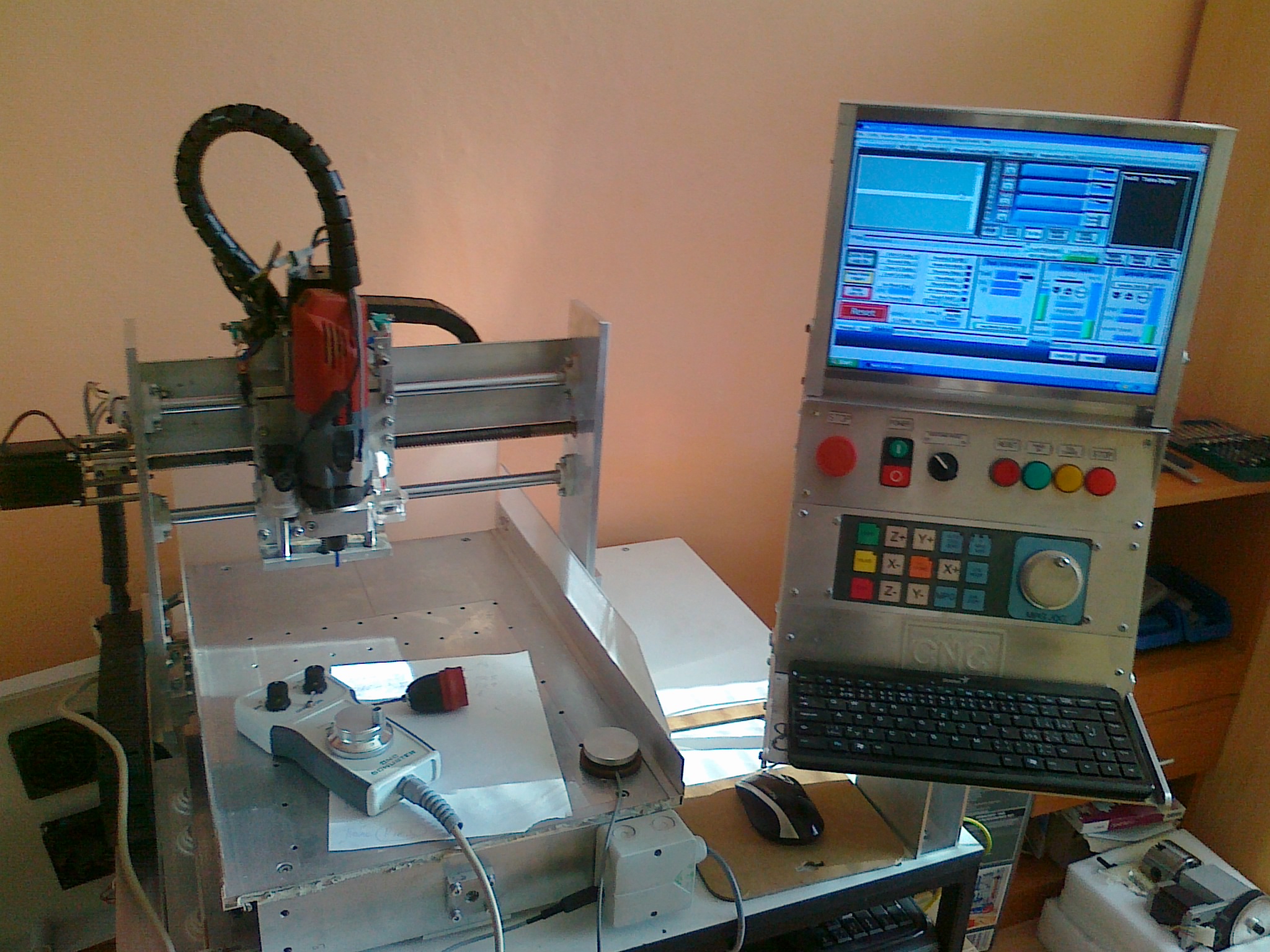

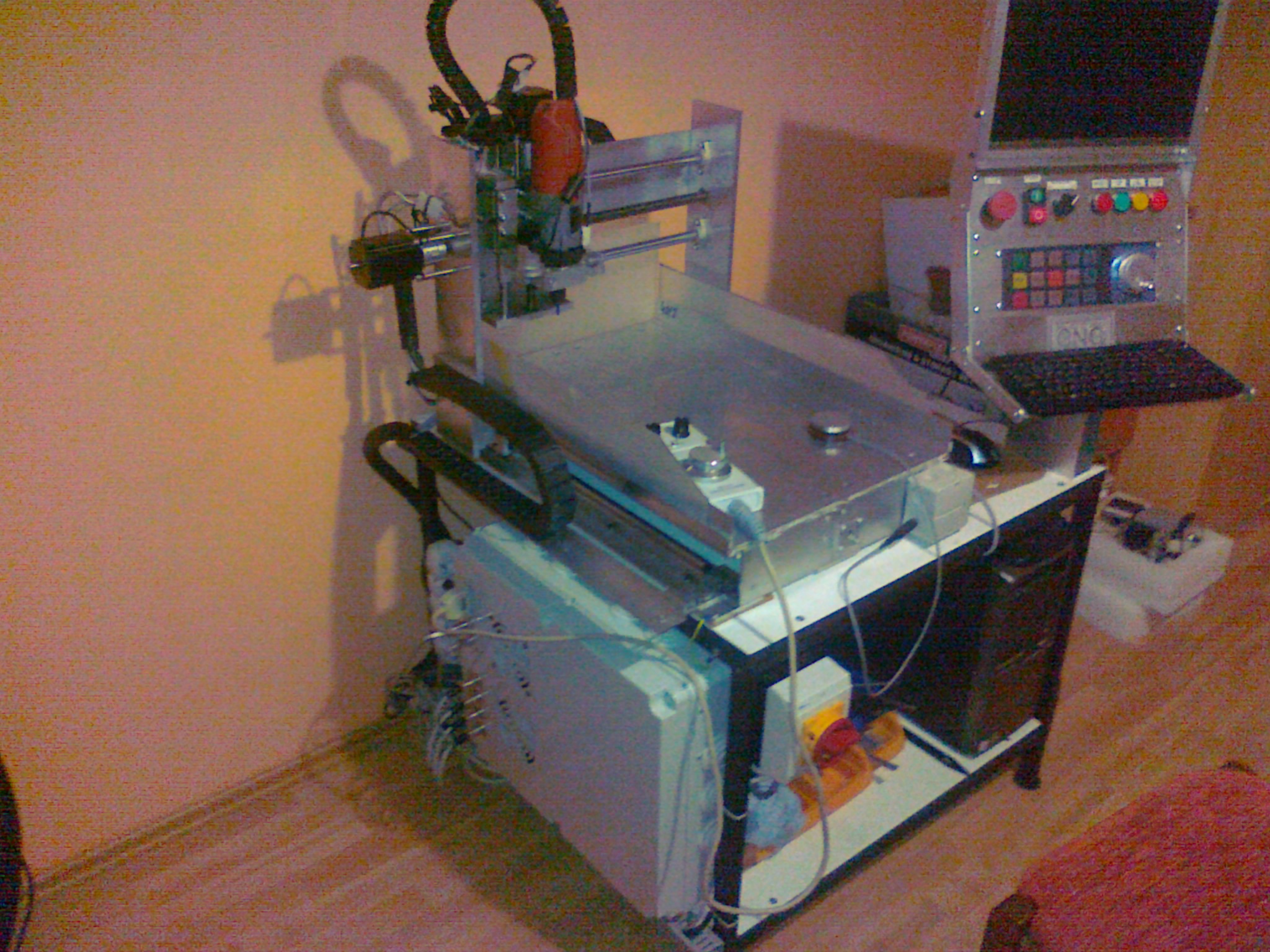

Tak jsem si dnes vylepšil cnc smoothstepperem. Takže pokud bude někdo mít dotazy tak mu můžu odpovědět.
Co tedy vlastně mám v mašině:
Mach3
Ethernet Smoothstepper z cncshop.cz
oddělovací čínskou desku za 360kč
Drivery M880A na ose X a Y + zdroj PRS488 + KM SX31-2740
Driver DM542 na ose Z + zdroj 31A 2,A od inkoustové HP tiskárny. + SX23-1012
X a Y mám zpřevodováno mám do pomala 1:3 ozubeným řemenem - kuličkový šroub - rychlost 2800mm/min
Z má přímý náhon na metrický šroub pro posuny s vymezením vůle - rychlost 330mm/min
Ještě nemám zapojené dorazy .. zatím to všechno končí na estop. Až mi v pondělí či úterý dorazí relátka, tak si koncáky přes ty relátka napojím/oddělím a zapojím do modré čínské desky. Už aby to bylo. (na fotce je už vidět 12V adaptér který ty minirelátka bude pohánět. Rychlost sepnutí mají 0,5ms..takže malý fofrníčci. )

Fakt se omlouvám a raději už mlčim, abych nerušil vaše profesní kruhy.
Oujee tak jsem to přejmenoval na "360kč čínská deska"

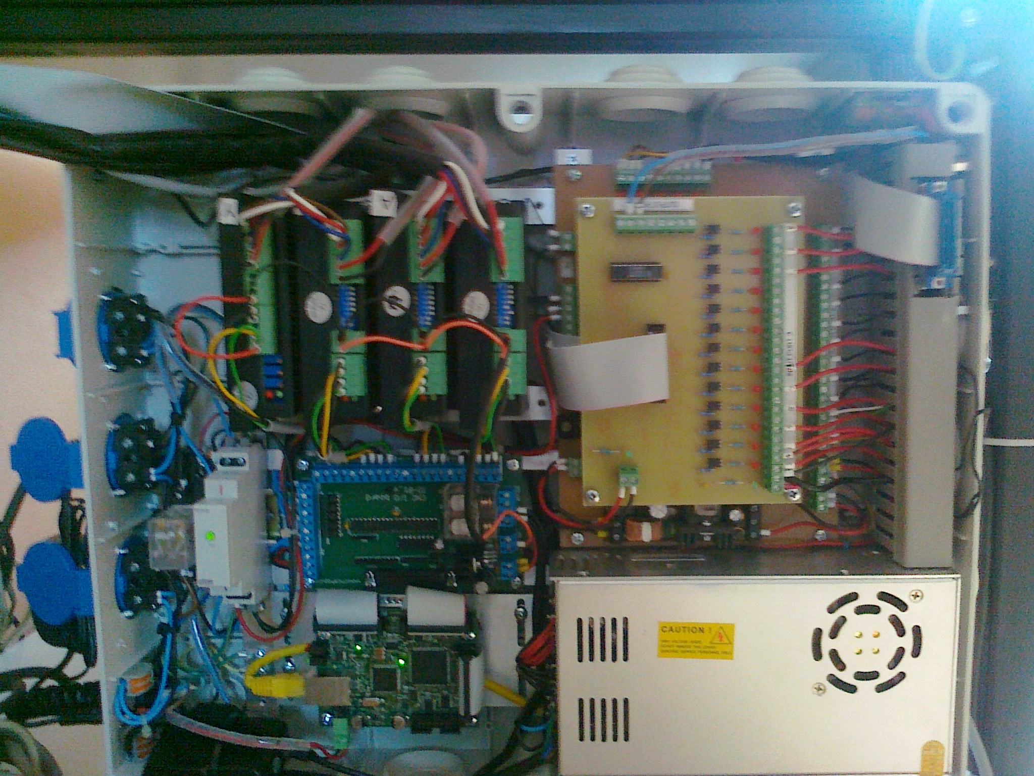

Koncáky přes relátka z důvodu galvanického oddělení.. kvůli rušení.

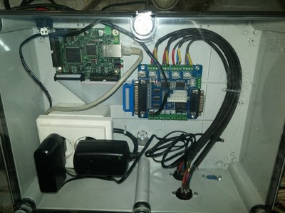

Shusterj: koukám že ty další desky tam máš připojený také přes ten smoothstepper. Nějak jsem nepochopil jestli ten port 3 je taky klasické LPT. A nebo jaká tam je odlišnost?
Zatím jsem za dnešek zjistil, že mé oblíbené zastavování běhu programu mezerníkem místo estop asi budu muset oželet. To co na přímém lpt trvalo jen o fous déle než estop. Tak u smothstepperu trvá "kua" dlouho a ujede to hodně kroků navíc

Lidi neblázněte. Nedělejte z rušení něco tak strašného, jako byl za bolševika třídní nepřítel.NextClick píše:Koncáky přes relátka z důvodu galvanického oddělení.. kvůli rušení.
Pokud by ti systém zarušil vstupy od koncáků, připojené na nejobyčejnější optrony (správně zapojené), tak je něco špatně. Pak hledej, kde máš nějaký problém, a ten je třeba odstranit.
Dávat relátka na vstupy od koncáků je jako používat 3 prezervativy na svíčku.

u SS lze skutečně nastavit všechny tři porty jako vstupní, ale první port se běžně nechává jako výstupní na motory.
existuje deska přímo pro SS (a v podobné ceně

*tím použít jako vstupy... jsem měl namysli použít SS pro ovládání 3 levnej LPT oddělovacích IO desek...chb píše: ... u SS lze skutečně nastavit všechny tři porty jako vstupní
... existuje deska přímo pro SS (a v podobné ceně)
viz http://www.c-n-c.cz/viewtopic.php?f=24&t=14731
Používám k plné spokojenosti
ps. podle mě je trochu rozdíl, koupit 3 LPT oddělovací desky 10 USD/ks i spoštovným / nebo jednu za 140 USD ?

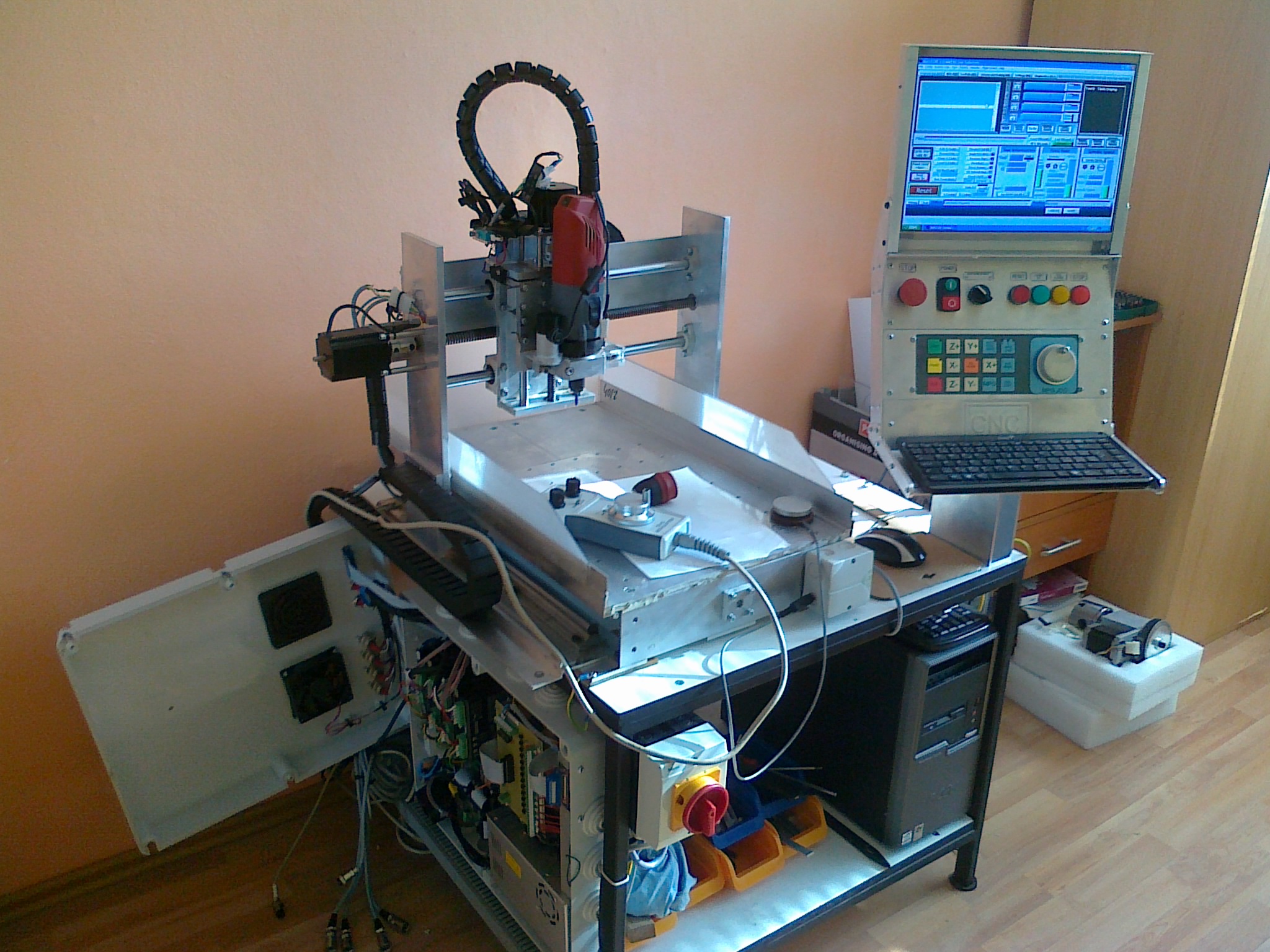

Ono se to vždy zastaví max do cca 3-4 sekund. Přesto je to ale nepříjemné prodloužení proti lpt. ALE: rozhodně je to celkově 10x lepší.
1. můžu použít rychlý pc i bez lpt.
2. estop funguje okamžitě! (jen díky tomu, že jsem zrychlil posuv z F1200 na F2800 se nejspíš setrvačností ujede dráha cca 1,5mm.)
3. konečně můžu přemýšlet o tom, že bych mohl vyrobit něco i v nějaké delší sérii
pozor!!: není to i s ESS odolné proti přetížení pc.
Situace co se mi stala:
Na mém dual core intel atom pc s SSD diskem jsem se během jetí programu v machu nudil a pustil si Firefox. Bohužel jsem si chtěl nainstalovat doplněk na blokování flashe. Při instalaci se pc zamyslel na pár vteřin a i přesto, že mach mi vždy běží s nastavenou vysokou prioritou, tak došlo ke ztrátě kroku.
