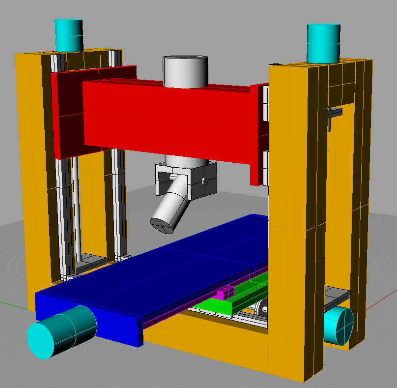

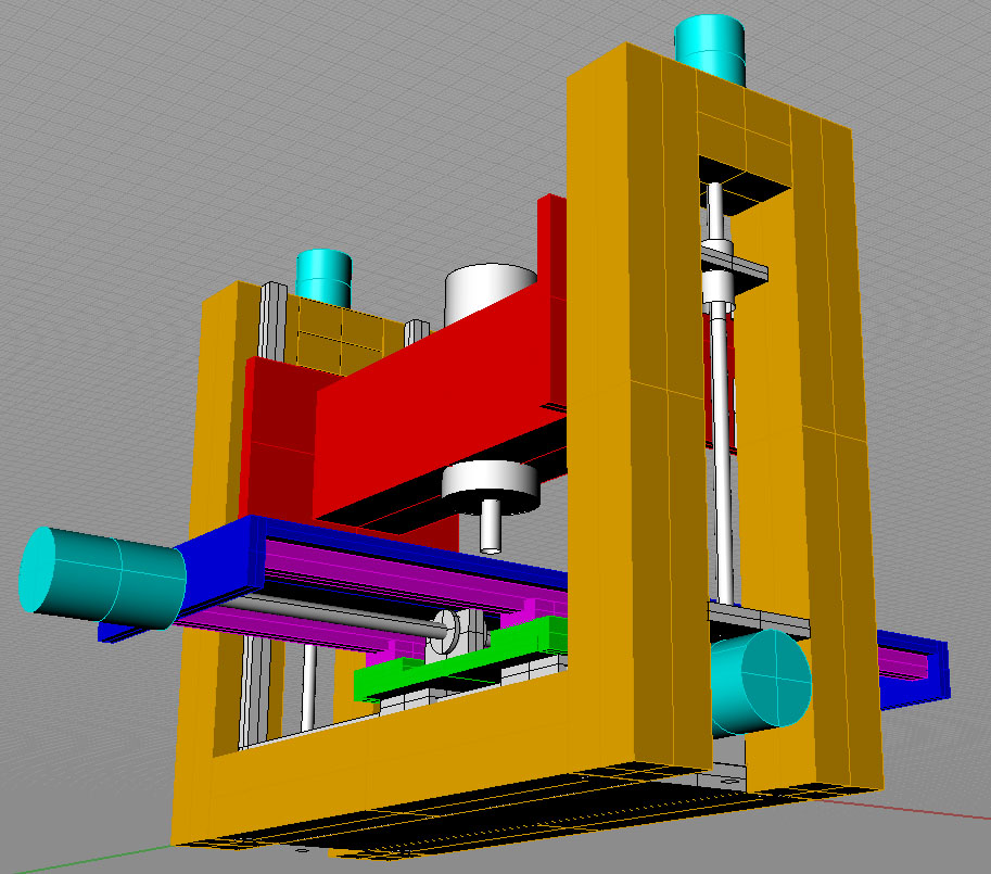

Uvazuju nad koncepci portalove frezky pracovnich rozmeru zhruba tak 400x250x250mm. Zakladni pozadavek je vyrobitelnost v domacich podminkach a hlavne vysoka tuhost.Na obrazkach je jedno reseni,ktere mi pripada docela pouzitelne.Osy X a Y tvori klasicky kriz na lin vedenich,ktery je snadno vyrobitelny a presny.Osa Z na portalu,ktery se zdviha cely vcetne ramene,coz zajisti max. tuhost,resp. min rameno pro vzik vibraci od nastroje.Nevyhodou jsou 4 vedeni,2 srouby a 2 motory.Nicmene se mi tohle reseni jevi z hlediska tuhosti jako nejlepsi.
Znate nejake jine a hlavne lepsi reseni? Pripadne pripominky a napady k tomuto?

Zajímavý návrh. Tuhost v Z ose bude určitě dobrá, ale co tuhost v X , Y ? Příjde mi, že by se fresa mohla na stole jehce naklonit. Je strašně úzká.
Proč motory a šrouby na Z z obou stran ? Pro Homo domo zbytečně drahé. Chybí mi 4 osa. Chybí možnost chránit pohybové elementy před šponama a kapalinou.
Navrhuji zmenšit velikost stolu, nebo snad lépe zvětšit šířku fresy. Možná v ose Z nahradit dvě šíny jednou, ale širokou, např 8 cm.
Postavil bych fresku na obdélníkovou desku z dvacítek U profilů a ty bych vylil betonem. Mašina by měla potřebnou váhu a vibrace by dokázala minimalizovat.

Pěkné.
Tuhosti uložení stolu bych se nebál, vypadá že je uložený celkem standardně.
Poznámka o čtvrté ose je trefná. Když už portál se dvěma pohony v Z tak pětiosý! Tohle je podle mně jediná koncepce mašiny kde se naklápěcí vřeteno v jedné ose (osa natáčení rovnoběžná s X) nebo dvou osách (vložený rám s osou naklápění rovnoběžnou s Y a v něm naklápěcí vřeteno) snese.
Doporučil bych trochu zvětšit "hloubku" portálu (myslím tím rozměr v ose X), to je tuhost navíc skoro zadarmo, a portál vyztužit ještě dvěma podélníky nahoře a diagonálními výztuhami v horní polovině portálu (aby právě nesnižovaly světlost když je Z nahoře). Na rozdíl od předchozího příspěvku nevidím použití jedné širší koleje místo dvou tenkých jako technický ani velký cenový přínos.
Z čeho to bude? Doufám, že ze železa (z plného, samozřejmě).

Dik za pripominky.Material bude jekl 70x70x5 mm ve finale vylity betonem. Ochrana sroubu a vedeni pochopitelne ve finale resena bude.Tohle je zatim jen hodne ramcovy navrh.Dalsi osy budou realizovany pozdeji,kdyz misto vretene prijde dalsi osa se dvema stupni volnosti a vretenem. Bude jako vymenny komponent.Rovnez spodni cast bede opatrena patkou,aby se zvysila strabilita.Me hlavne zajima vas nazor na tu kombinaci krizoveho stolu s portalem.Zatim jsem lepsi reseni X a Y,nez je krizovy stul nevidel.Snadno realizovatelne,tuhe a hlavne presne reseni. Nastroj za vsech oklnosti pracuje uprostred ulozeni a tim nevznika zadny prostor pro vibrace a odchylky.Dva srouby na Z-tku povazuji za hlavni vyhodu tohoto reseni.Nejde jen o rozlozeni vahy osy na 2 strany,ale libi se mi moznost usadit osu na klouby a mit tak elegantni moznost naklonu nastroje / 4. osa /.Je to jen otazka vlastniho rizeni stroje.

Velice zjednodusene to vypada takto. Nastroj se naklani +- 90 st. ve vidlici,ktera je otocna o 180 st. Motory nejsou v obrazku zakresleny.Jde jen o zjednoduseny pohled.Tento doplnek predpoklada pouziti vysokootackoveho vretene pouze pro jemne gravirovani.

Nebyl by system tužší, pokud by 4 osa byla umístěna pod vrchní desku křížového stolu? Myslím tím 4 osu umístěnou do stolu vertikálně ne horizontálně. Tak, aby se otáčela celá vrchní deska.
A 5 osa na Z osu. Jak zde nakresleno. Nebo možná natáčení příčného ramene jak jsem si dovolil dokreslil do předchozího obrázku.

Urcite bylo.Tech reseni je spousta.Ja mam proste uz tu otocnou osu hotovou z drivejska a protoze se mi na jemnou praci osvedcila,tak ji na tuhle frezku pouziju taky.To naklopne rameno neni spatny napad a mozna,ze ho tam udelam,protoze dat dolu tocnu uz je malickost.Dik za inspiraci.
