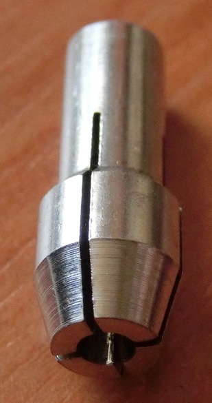

Zdravím,

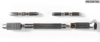

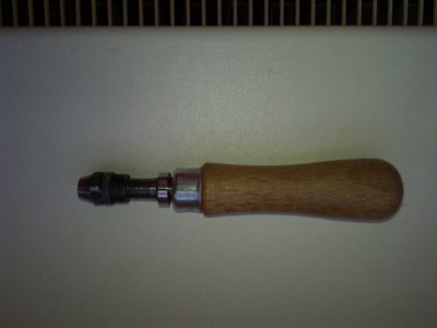

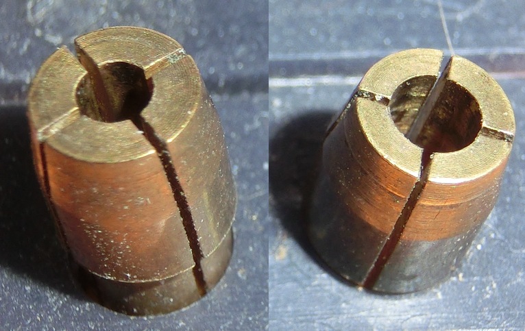

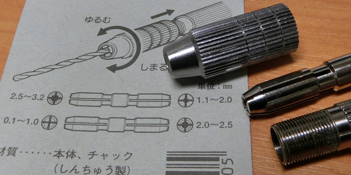

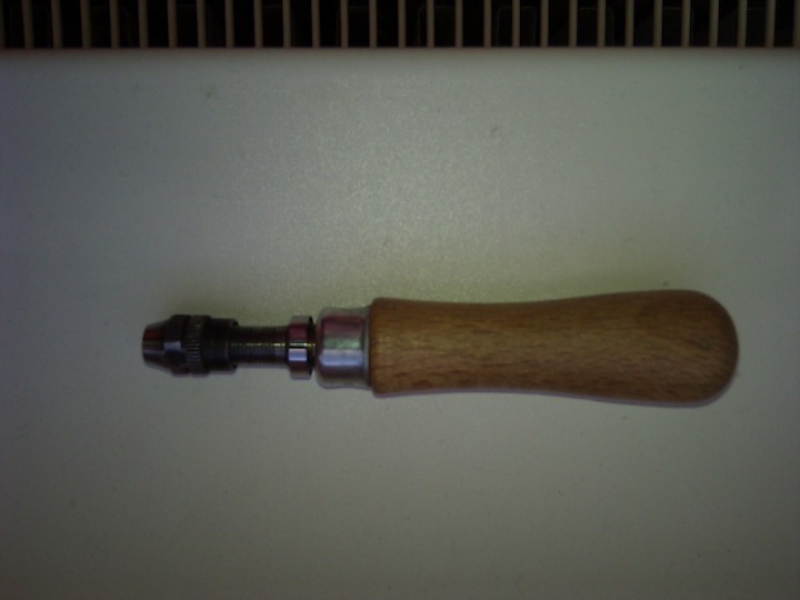

potřeboval bych vyrobit malou jednoduchou kleštinu. Jednak jako držák vrtáků pro broušení, jednak pro brusku FERM potřebuju upnutí vrtáčků se stopkou 1mm.
Pro první případ je mi vzorem "ruční vrtačka", tedy věc v podobě hodinářského šroubováku, která s pomocí 4 respektive 2 kleštin umožňuje upnout cokoliv od 0 do 3,2mm.
Rozhodně jsou kleštiny z něčeho neželezného, na magnet to nereaguje ani minimálně a na odřených místech to vypadá jako mosaz. Přitom to musí hodně pružit, když to má zvládat ten široký rozsah průměrů.
Druhý případ je podobný, kleština pro obvyklý průměr 2,4mm , taky to bude něco neželezného, ale na vrypu to vypadá úplně stejně jako na povrchu.
Tušíte, z jakého materiálu bych mohl udělat repliky těchhle kleštin?

ty kleštiny do fermu a podobně jsou většinou mosazné s nějakým povrchem , možná nikl

Ty kleštiny jsou vždy mosazné a niklované a nejsou moc přesné. výhodnější je sada od Proxxonu, jen nevím jestli ta převlečná matice má závit použitelný pro Ferm. Proxxon je prodává jako sadu a jsou ocelové a přesné a mají 3 čelisti.

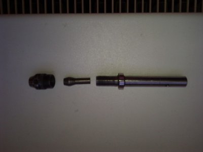

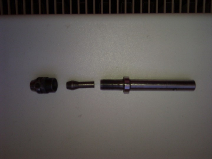

Ja som to riešil komplet od proxxonu, hriadel do akéhokoľvek micromot-u ako náhradný diel a sada klieštin. Za pár korún a presné. Hriadeľ (na upnutie) má 8mm.

Vraťme se k tomu materiálu. Pro držení vrtáku při broušení není přesnost rozhodující, a protože to budu potřebovat držet blízko konce, tedy přes boční ostří, připadá mi lepší 4dílná kleština. A celé to bude v nějakém 4 bokém hranolu, takže kupovaná hřídel k něčemu jinému mi taky není nic platná.
Zdá se mi, že běžná mosaz, kterou koupím třeba ve Feroně (CU Zn40 Pb2) je velice nepružná. Víte někdo, jakou mosaz použít a kde ji sehnat?

Pokud se tedy vrátíme k tématu, tak pružný je fosforbronz, ale ten znám pouze jako plech. jestli se dá sehnat i jako tyčovina nevím.

Z toho, co nabizi Ferona, vypada nadějně bronz CuSn8. Máte s tím někdo nějakou zkušenost?

bflmpsvz píše:Z toho, co nabizi Ferona, vypada nadějně bronz CuSn8. Máte s tím někdo nějakou zkušenost?
Jo - nicméně dělat z něj kleštinu - to bude docela těžké.
Moje skušenost je že se to obrábí podobně obtížně jako ocel.
