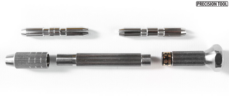

Zdravím,
potřeboval bych vyrobit malou jednoduchou kleštinu. Jednak jako držák vrtáků pro broušení, jednak pro brusku FERM potřebuju upnutí vrtáčků se stopkou 1mm.
Pro první případ je mi vzorem "ruční vrtačka", tedy věc v podobě hodinářského šroubováku, která s pomocí 4 respektive 2 kleštin umožňuje upnout cokoliv od 0 do 3,2mm.
Rozhodně jsou kleštiny z něčeho neželezného, na magnet to nereaguje ani minimálně a na odřených místech to vypadá jako mosaz. Přitom to musí hodně pružit, když to má zvládat ten široký rozsah průměrů.
Druhý případ je podobný, kleština pro obvyklý průměr 2,4mm , taky to bude něco neželezného, ale na vrypu to vypadá úplně stejně jako na povrchu.
Tušíte, z jakého materiálu bych mohl udělat repliky těchhle kleštin?
Z čeho vyrobit jednoduchou kleštinu
Ty kleštiny jsou vždy mosazné a niklované a nejsou moc přesné. výhodnější je sada od Proxxonu, jen nevím jestli ta převlečná matice má závit použitelný pro Ferm. Proxxon je prodává jako sadu a jsou ocelové a přesné a mají 3 čelisti.
Krása pomíjí, blbost je věčná
Já jsem to vyřešil koupením rychloupínacího sklíčidla moje Dremelka ma závit M7x0,75 a proxxon má tuším M8x0,75 a mam tady jednu no name a ta má M8x0,75. Na Proxon se dá sehnat i za 150 Kč. Jako kleština je asi lepší ale sklíčidlo taky poslouží.
Ano, sklíčidlo je také řešení jsou jak pro Dremel tak i pro Proxxon jen rozdíl je v závitech tak jak píšeš. Samotné kleštiny pro dremlíka nejsou tak přesné. Alespoň je to moje zkušenost. U sklíčidla je to asi stejné.
Sklíčidlo u mé dremelku chodí přesně asi je to kus od kusu akorát mě to nedalo a změřil jsem stoupání a mám tam 40zubů na palec průměr je ale přesně 7mm přitom na netu jsem našel že mají M8x0,75. Dotahl jsem ji tedy z anglie tak asi nějaký paskvíl

Ja som to riešil komplet od proxxonu, hriadel do akéhokoľvek micromot-u ako náhradný diel a sada klieštin. Za pár korún a presné. Hriadeľ (na upnutie) má 8mm.

YouTube kanálVraťme se k tomu materiálu. Pro držení vrtáku při broušení není přesnost rozhodující, a protože to budu potřebovat držet blízko konce, tedy přes boční ostří, připadá mi lepší 4dílná kleština. A celé to bude v nějakém 4 bokém hranolu, takže kupovaná hřídel k něčemu jinému mi taky není nic platná.
Zdá se mi, že běžná mosaz, kterou koupím třeba ve Feroně (CU Zn40 Pb2) je velice nepružná. Víte někdo, jakou mosaz použít a kde ji sehnat?

Pokud se tedy vrátíme k tématu, tak pružný je fosforbronz, ale ten znám pouze jako plech. jestli se dá sehnat i jako tyčovina nevím.
Podle obrázku to vypadá na kleštiny pro Dremlíka i s maticí a dají se koupit jako náhradní díl za pár korun i s převlečnou maticí. Závit je tam W7x40G.Max píše:Já k tomu využívám toto vybavení ke své TIG svářečce pro broušení elektrod: http://www.svarenistap.cz/svareni/eshop ... Y-c-812082" onclick="window.open(this.href);return false;
Asi jsem se vyjádřil nepřesně. Sklíčidlo u Proxxonu i u Dremlíka jsou opravdu přesné. Chtěl jsem napsat, že kleštiny se mi zadají u Dremlíka méně přesné než u Proxxonu. Jinak jsem šel doma změřit závit vřetena Dremlu (koupil jsem jej v OBI v Praze) a závit je stejný jak u toho tvého dovezeného z Anglie W7x40G (tedy se stoupáním 40 na palec).budisov1 píše:Sklíčidlo u mé dremelku chodí přesně asi je to kus od kusu akorát mě to nedalo a změřil jsem stoupání a mám tam 40zubů na palec průměr je ale přesně 7mm přitom na netu jsem našel že mají M8x0,75. Dotahl jsem ji tedy z anglie tak asi nějaký paskvíl

Jo - nicméně dělat z něj kleštinu - to bude docela těžké.bflmpsvz píše:Z toho, co nabizi Ferona, vypada nadějně bronz CuSn8. Máte s tím někdo nějakou zkušenost?
Moje skušenost je že se to obrábí podobně obtížně jako ocel.
