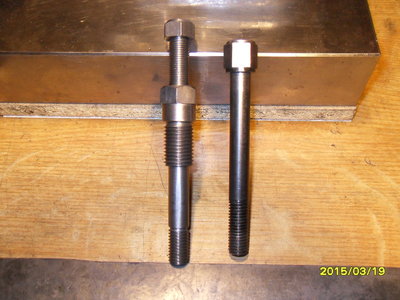

NZ, délka toho jemného závitu je 10 mm. Kužel mám SK30.

Miltech píše:Maxi, dík. Kdyby Tě to moc neobtěžovalo, změř prosím Tě ještě ten jemný závit. Uvažuji o změně stoupání a 1 mm se mě zdá moc jemné nebo spíš fórové. Na 100 mm stahováku je třeba šroub M14x1,5. Původně jsem to vyrobil s klasickou 12-kou a to je 1,75 a zřejmě by bylo lepší menší stoupání. Nechce se mě vyrábět to stále dokola. Dík.
Tak závit na hlavě je 12x1 a na dříku šroubu je 12x1,75.
oba stejný průměr ? a to jde smontovat ? - nebo je nahoře také převlečná matice ?
mne by víc zajímalo, jak je ošetřeno, aby řekněme točením šroubu naprázdno jsem dole či nahoře nevypadl ze závitu či nedojel až na doraz (myšleno závit matky, ne šroubu)

Sorry, chybička se vloudila, ale jak jsem již psal, je to vlastně ozávitovaná hlava imbusového šroubu, takže oprava: závit na hlavě je 14x1 a na dříku šroubu je 12x1,75.
Funguje to tak, že šroub až na doraz jemného závitu ve vřetenu, potom povolím o 2-3 otáčky a pak zespodu ručně našroubuji kužel SK30 do vřetena až nadoraz za současného přdržování šroubu imbusovým klíčem, aby se neprotáčel a pak dotáhnu klíčem na kleštiny.

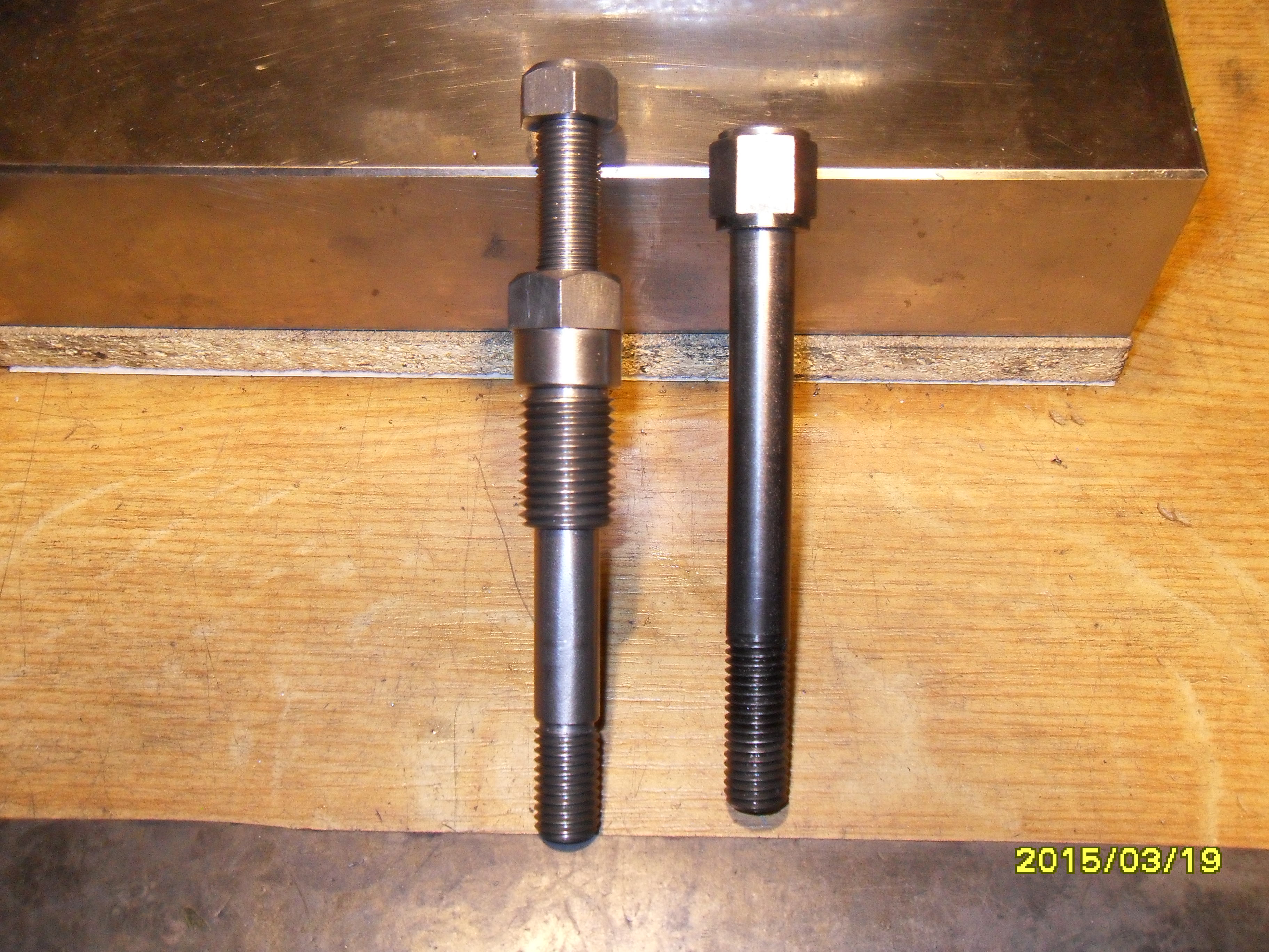

Dnes jsem vyzkoušel nový šroub vhodný pro modelářské frézky X2 a podobné frézky, kde si to číňan příliš zjednodušil. Celý šroub je dlouhý 140 mm a jemný závit jsem zvolil M12x1,25. Funguje to spolehlivě a díky jemnému závitu to jde lehce povolit. Oproti stahováku, který jsem vyrobil nejdřív, to je trošku pomalejší. Vzhledem k menším uvolňovacím silám, než jsem počítal, je možné zkrátit závit M18x2 na 10- 15 mm a vnitřní jemný na max. 20 mm. Zatím jsem to vyrobil z normální hlazenky a to je bláto. Ve finále by šlo použít imbus šroub a ten upravit a na matici vzhledem k jemnému závitu bych zvolil asi 12050.
