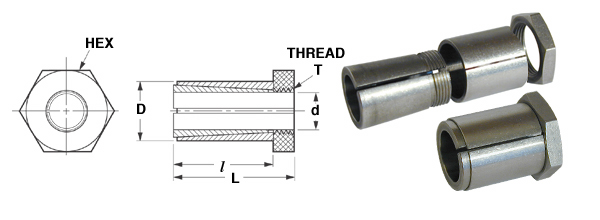

Ked uz sa tu riesi vyroba remenice tak skusme poriesit aj jej ulozenie na hriadeli.
Napadlo ma nefrezovat do stredu valcovy otvor ale kuzel a na hriadeli to upevnit vnutornym kruzkom z nasledovneho odkazu.
Myslim ze je to v pohode vyrobitelne aj doma na sustruhu.
PS : Ako je mozne frezovat kuzelove otvory? Napadlo ma najprv hrubovat klasickou stopkovou frezou a potom dokoncit gulatou.
Ale ako vytvorim NC kod? momentalne pouzivam Aspire a ten na to zrejme nebude vhody. ci?

bronek999 píše:Ked uz sa tu riesi vyroba remenice tak skusme poriesit aj jej ulozenie na hriadeli.
Sorry ale je to blbost ... výroba přesných kuželů je obvykle jednou z nejnáročnějších prací. Tohle má smysl odladit v nějaký sériovce, popřípadě na to i udělat spešl nástroje (kuželový výstružník), nemluvě o tom že ten upínač na obrázku je nejspíš broušenej!!! Patlat se s tím v kusovce doma a ještě k tomu frézováním je blbost. Válcová vystružená díra, nějaký červíky a plošky na hřídeli a je to ... Kdo je náročnej vyšťouchne si drážku.
Jinak ten rozpínač je nejspíš asi možný koupit jako normáli, tak proč to vyrábět???

pokud si vzpomínám, někdo tu vloni prodával řemenice se svěrnou vložkou. Ta je běžně ke koupi, pohledej ve vlákně prodej

hledej rck pouzdra, za těch par korun to nema cenu dělat doma.
na frezovani kuželu jsou kuželove frezy. celkem běžně k dostáni.

Tak zase když už tu řemeničku frézuje, možná by to mohl zkusit - jak by se to chovalo, kdyby se tam normální rovnou frézou udělaly "terásky" s odskokem pár stovek (pokud by na tom obrázku bylo d=8mm, je "převýšení" poloměru zhruba 0.8mm, tak třeba dvacet teras po 4 stovkách)?

Gulata freza by nespravila asi ziadne terasy, pri frezovani na 20 krokov by sa ten kuzel od idealneho asi nelisil. Bohuzial na generovanie kodu pouzivam Aspire a ten to nevie. A pracne zadavat 20 kruznic, kazda v inej vyske sa mi tiez nechce. Mozno nejake makro v Exceli :)
Inac sa tieto veci riesia ked potrebujem spravit 20 kolies na 20 hriadelov. Ale ak obcas potrebujem uchytit jeden naboj a nie som prave z Prahy a nechcem dat za 300CZK suciastku 1200CZK aj s dopravou tak aj amaterske riesenie je pre mna riesenie. Hlavne ked to vyrobim do hodiny(?) a inac by som na to cakal par dni.
Na vyrobu toho kuzela na hriadel staci do 3 celustoveho sklucovadla upnut vhodnu rurku, ofrezovat to na CNC frezke zvnutra na presny priemer, zvonku na kuzel a prifrezovat hore zavit. (ak nemam sustruh)
Praca tak na 10 minut ak uz je vsetko pripravene. Na presne ozubene kolesa nic moc, ale na remenovy prevod v pohode vyrobitelne.
Mam remenicu sirky 15mm, nie je osadena a vonkajsi priemer ma 60mm. Cervikom sa to spojit da, ale ak to chcem pouzit na pohon osi po dvoch skrutkach tak by to malo byt nastavitelne a cervik s vybrusenou ploskou taky nie je.
