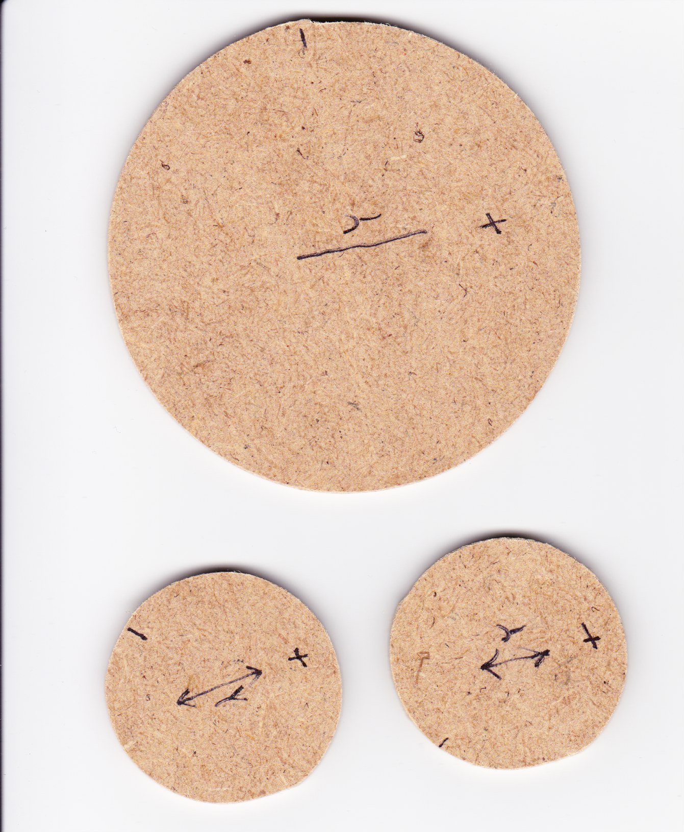

něco jsem vyřiznul.
to velké má 80mm a tam se to nakonec ani nepotkalo - ale vypadá to, že to nemá ty deformované plochy.
ty dvě malá jsou zhruba vpravo dole trochu plochá.
zkoušel jsem to velmi malou rychlostí. nepomůže to. ty dvě malá když dám přes sebe, perfektně se kryjí.
(čárka na kraji je, kde to začlo krájet; čára uprostřed je orientace Y souřadnice; takové to + (ono to spíš vypadá jako x) je plus té Y souřadnice.
díky moc všem

to vypada jako vule na sroubu

robokop píše:to vypada jako vule na sroubu
na té závitové tyči?
Příspěvky: 23325
22. 3. 2015, 8:01
ano

pises ze si frezoval stvorce 40x40mm a boli to spravne stvorce. Ale nepises ake rozmery mali v skutocnosti.
Frezovat balzu na milion desatinnych miest? Zacni spravnym vyberom postprocesoru, pripadne si ho uprav sam ak to vies. Google je v tom kamarat.

ahoj,
čtvereček pootočený o 45 stupňů je ok.
udělal jsem pro zajímavost čtverec veliký prakticky přes celou pracovní plochu. čáry rovné kolmé a ve výchozím bodu se to potká.
vygeneroval jsem si v nějakým online sw na netu g-code kolečko - vypadá to takto:
